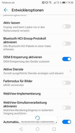

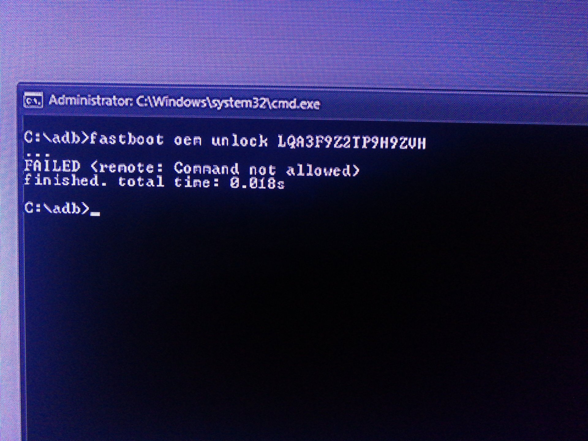

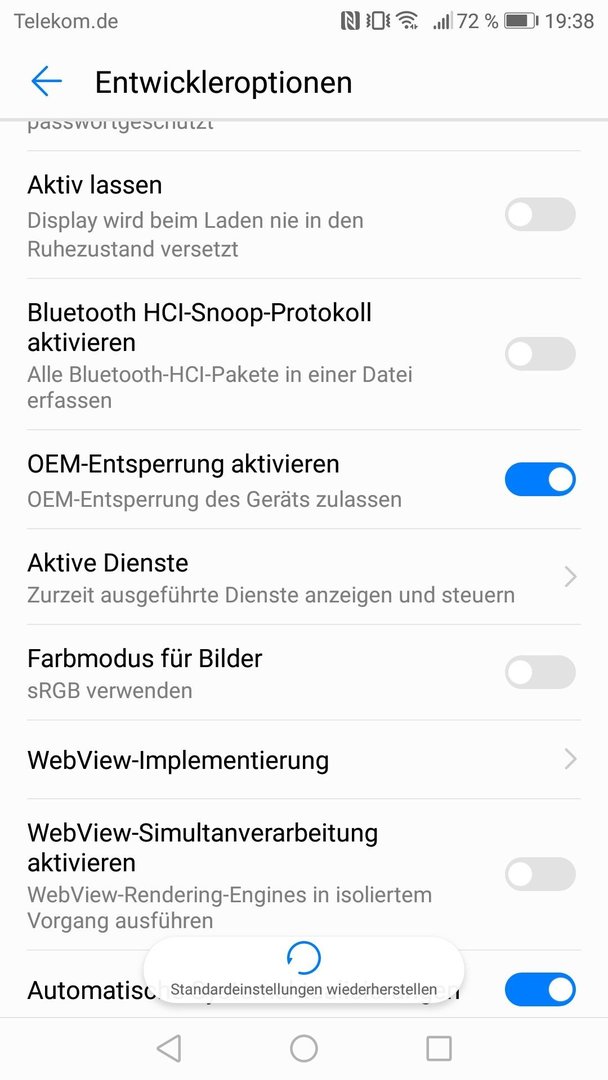

Mach doch mal ein Foto von deiner Eingabe.
@fromfuture
Ich hab gesehen, das mein FRP auch gesperrt ist! Wie bekomme ich das denn entsperrt?
Also du hast frp lock und bootloader ist auch locked. Du kannst aber oem Entsperrung aktivieren?
@fromfuture
Korrekt!
[doublepost=1518978950,1518978858][/doublepost] IMG_20180218_193227_BURST021.jpg
[doublepost=1518979174][/doublepost]Screenshot_20180218-193839.jpg
