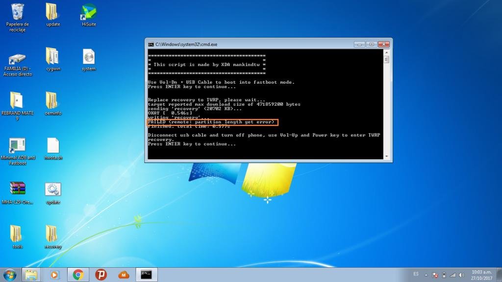

@Firedance1961 Hallo, zunächst einmal vielen Dank für Ihre großartige Arbeit und das ist ein großer porte für diejenigen, die dieses Terminal haben, jetzt habe ich Ihnen sagen, dass die Oreo Beta C432B Lager vom C432B194 installieren und ließ sich gut arbeitet das rom gut alles, was ich bin, dass ich nicht jedes Problem anwenden kann und nicht lassen Sie mich TWRP installiere wieder die Beta Oreo C432A zu installieren, ich erhalte eine Fehlermeldung beim Versuch, die TWRP zu installieren, und installieren Sie das system.img aber immer noch das gleiche Problem Themen anwenden plötzlich wissen, dass Sie eine Lösung für dieses oder würde es nichts zu tun, bis es einen anderen Beamten, dank und Grüße aus Kolumbien ñ kommt.
[doublepost=1509143198,1509142975][/doublepost]@Firedance1961 Das ist der Fehler

@CueSystem also den verückten Fastboot screen hast in der regel wenn du die fasche recovery oder das falsche twrp installiert hast. Beide dateien findest du unten im Start Thread, Das Roolback über funky geht nur über hisuite aber net irgend eine reddit: the front page of the internet Das bitte genau lesen und 1 zu 1 daran halten. Wenn du eine Hisuite installiert hast dann deinstalliere sie. Dauert etwas warte bis sie wech ist. Dann bei Funky in deinem Konto anmelden, die richtige rom auswählen. Hisuite von dem Link installieren, Handy wie dort beschrieben verbinden, dann klappt es.
der befehl für die installition von twrp oder recovery (xxxxx) lautet:
fastboot flash recovery_ramdisk xxxxx.img
