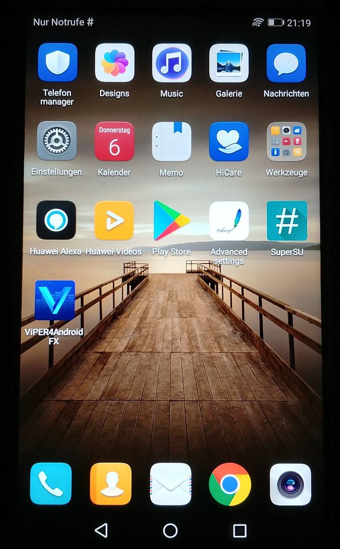

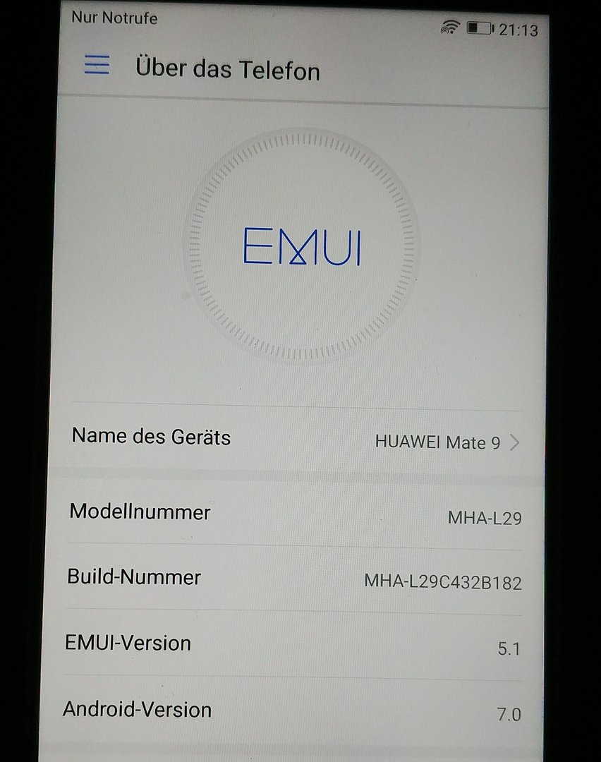

habe schon lange nichts mehr in Foren geschrieben. Zu meiner Person, bin ein etwas erfahrenerer User, hatte schon alles an Geräte, nun mein erstes Huawei, noch nie einen Brick geschafft, aber auch keine Angst vor verluste. Zu dieser Rom, habe das Play Store Problem so gelöst:
Bis zum Punkt, alles einrichten nach dem Neustart, habe ich alles befolgt (übrigens bin ich auf B182). Danach habe ich den Play Store nur gestartet. Nichts weiter, ohne updates. In TWRP, System UND interner Speicher Wipe (letzteres ist der Grund wieso viele über Chrome nichts runterladen können, schaut dazu mal in den Datei Manager, da sieht man auch warum bzw den unterschied zum normalen Zustand)
Viel Glück

Langsam wirds verwirrend zwischen Anleitung und ergänzungen...
Ich verstehe auch noch nicht ganz. Du hast also noch ein Wipe des internen Speicher gemacht. Das löscht alle Daten der internen SD und legt die Verwaltungs Ordner und Steuerdateien neu an.
Dadurch findet sich das System vom p10 anscheind wieder zurecht.
Ist es das, was Du meintest?
Vll wäre eine art anpassung und somit komplett anleitung sehr praktisch
Wie warten erst mal ab, was Ralf als nächstes meldet. Wir sind hier die ersten Tester der Portierung. Es kommt häufig vor , dass eine Lösung noch etwas reifen muss, bis die vollständig bei jedem Anwender reduzierbar ist.
Reaktionen: dg1994 und Crazyschranz
