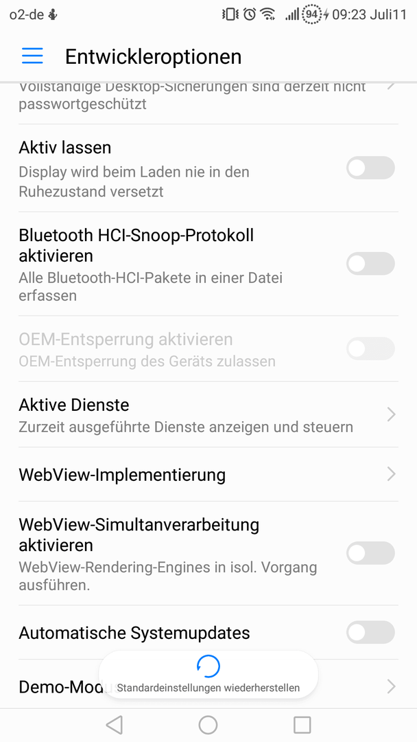

Hey wollte die Rom installieren aber leider nicht möglich da ich kein OEM aktivieren kann. Hat jemand evtl eine Lösung?
Ist immer fehlgeschlagen beim twrp installieren. Derzeit die 182 drauf
Fastboot oem relock <Bootloadercode>
Danach ist die Option wieder verfügbar.

@Pianoralf
Wunderbar danke :)
@Pianoralf
failed (remote: root type is risk) ? was ist das nun
was hast Du eingegeben? für <bootloadercode> gibst Du Deinen Code ein ohne die spitzen Klammern.

@G3RM4N du hast den Fehler selbst verursacht weil du ne oem.info installiert hast ohne das system neu zu starten und die entwickleroptionen frei zu schalten, dann hast du genau diesen Fehler. TWRP müsste noch drauf sein, welche Version? wenn nicht hilft nur die funkyhuawei methode
