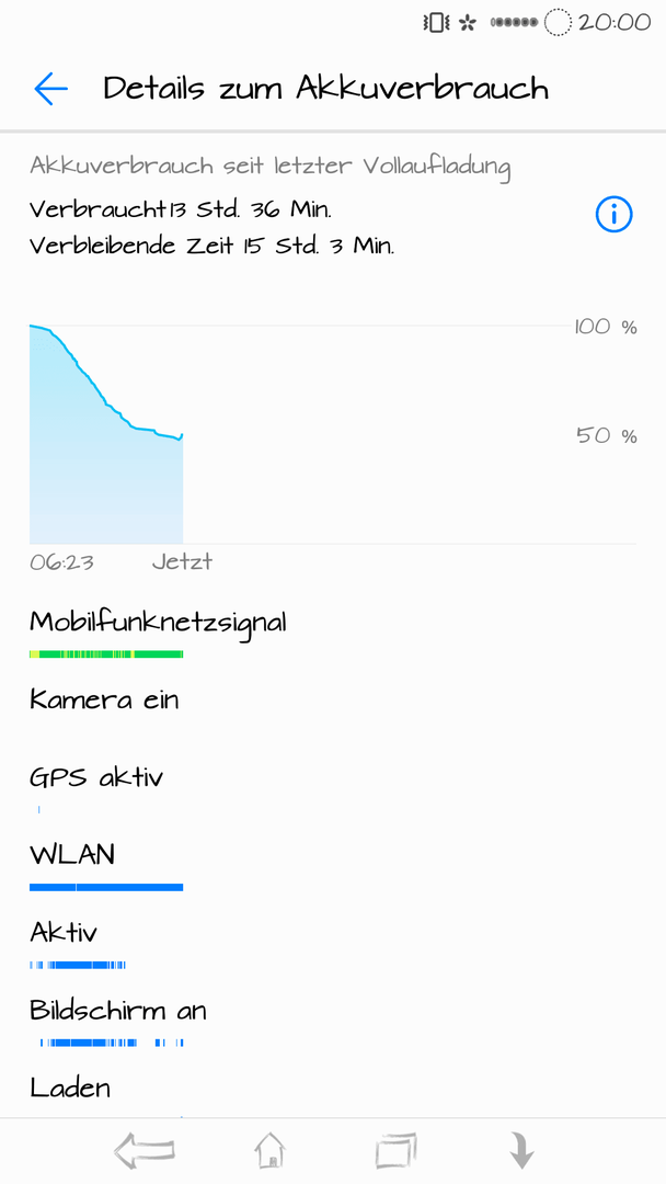

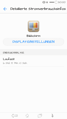

B198 v3
@Pianoralf nope nix Problema hatte heute 20 Telefonate.
[doublepost=1506708268,1506707847][/doublepost][ATTACH]592182[/ATTACH] [ATTACH]592183[/ATTACH]
