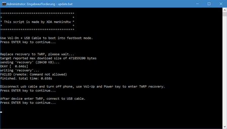

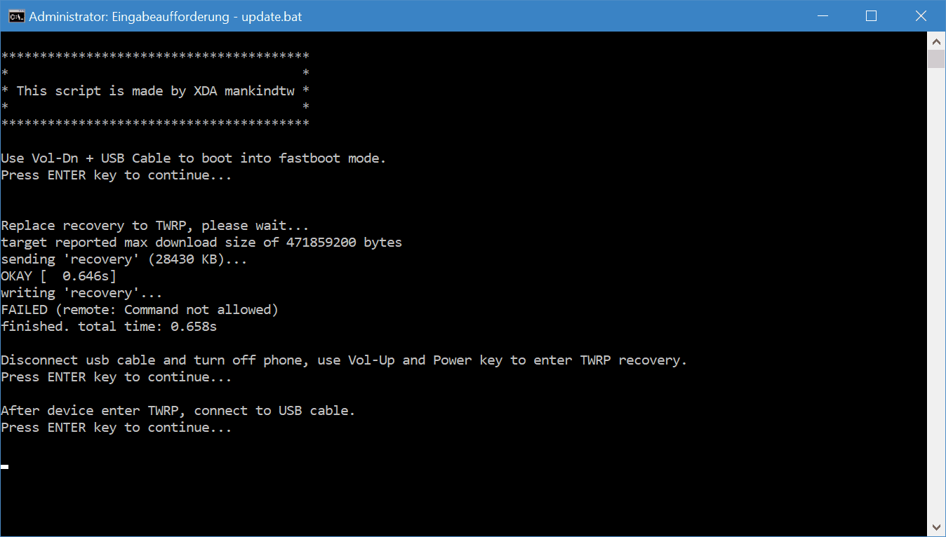

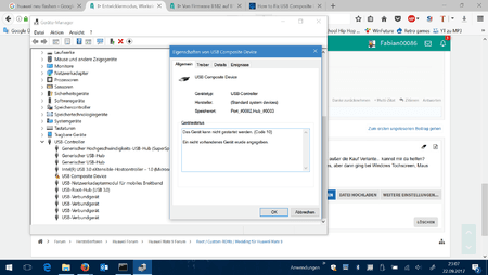

Mit ADB krieg ich es auch nicht hin, in den Fastmodus hochzufahren.. bzw. Recovery.. mit dem TMPR ging es, aber dann ging bei Windows Tochscreen, Maus und Tastatur nicht mehr.. im Gerätemanager fehlt auch was.. Ich war bei LG so sicher am experimentieren, aber das Huawei ist echt krass was rooten, resten angeht..
Huawei ist fast immer zu retten.
Warte mal bis morgen.
@Firedance1961 kann dir bestimmt helfen.
