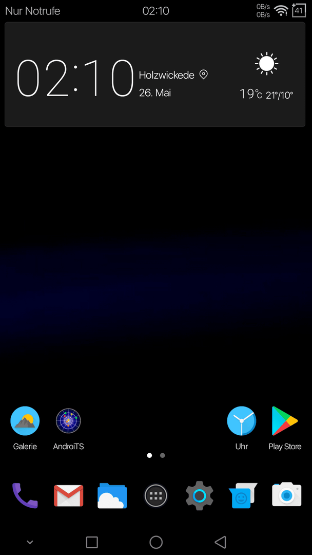

- Der Button für den App Drawer befindet sich unten in
der Mitte des Homescreens.
- Der Call Recorder ist aktiviert.
- Die Icon Größe habe ich von 175 auf 120 verkleinert
und den Homescreen auf 7x8 gesetzt.
-Der Download von Themes geht wahrscheinlich nicht.
