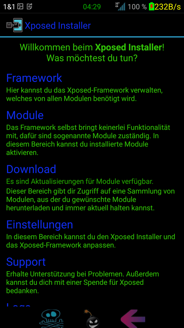

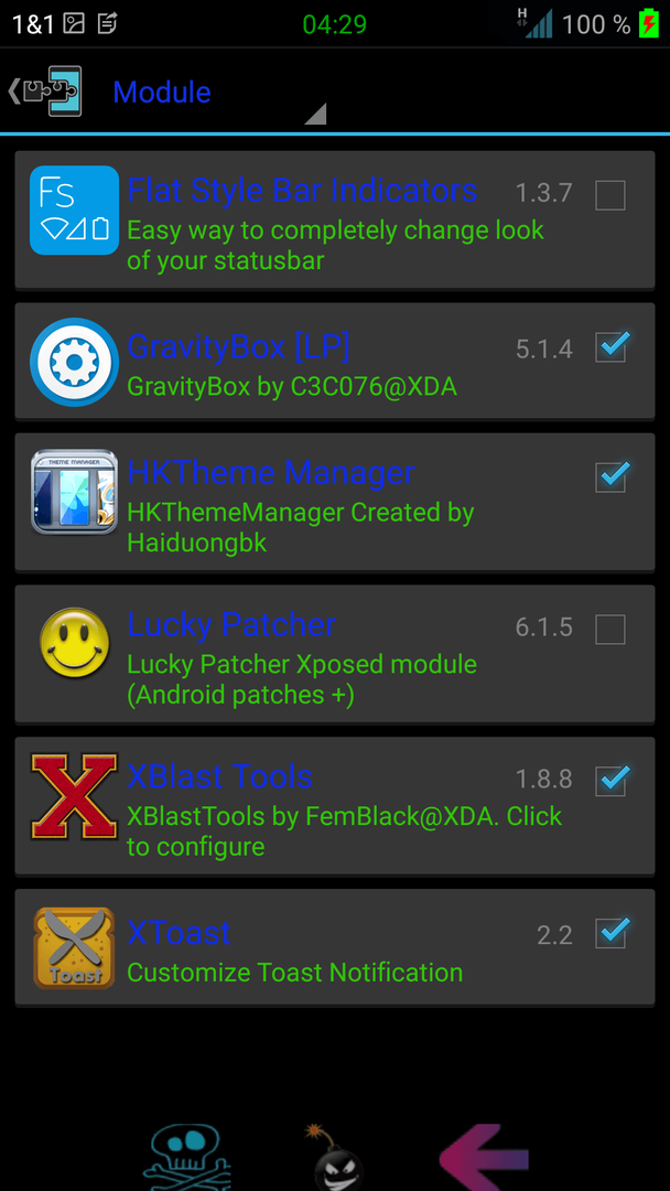

Habe die Xposed.installer.apk als System App eingebunden. (mit Lucky Patcher) Nun gibt es keine Boot Probleme mehr.
Habe Xposed jetzt mit der B114 getestet. Mit Xblast kann man dort schon einiges stylen. Auch werden einige Sachen von GravityBox angewendet.
Beim TWRP Upgrade auf die B321 wurden die Xposed Moddings tatsächlich mit übernommen.
