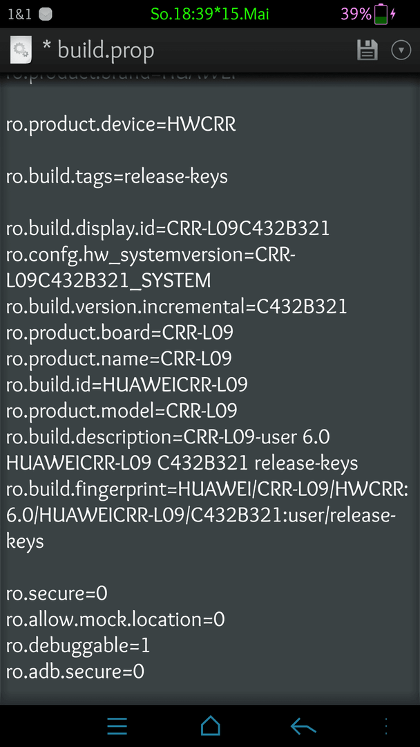

Dert "dd" Befehl funktioniert in der Regel nicht. Welche Full B321 hast Du drauf? (Downloadquelle) Wie hast Du sie installiert und welches war deine Vorversion? Rootstatus?
Also der dd befehl hat mir die oeminfo partition als img geliefert, das war kein problem...
hatte vorher die B145 drauf und hab erst das update davon gemacht (Quelle), nun heute mit der Full Version nach der gleichen Anleitung nochmal eine frischen install + Werksreset gemacht, danach gerootet nach deiner Anleitung. Das funktioniert auch alles. Nur halt die oeminfo zurückflashen geht nicht..
Reaktionen: kreuzfeldt
Das stimmt, es ist jetzt die C900B321.
Dann werde ich das später versuchen so zu ändern! Ich sag bescheid, was daraus geworden ist :)

So, danke euch beiden, tatsächlich hat es so geklappt wie philipp900 es geschrieben hat. Musste dann noch im bootloader die stock recovery flashen und er hat einen Werksreset gemacht, danach war nun die C432B321 drauf. Ich habe trotzdem danach noch mal das Fullupdate B321 draufgezogen und danach wieder nach der Anleitung von chris- gerootet. :thumbsup:

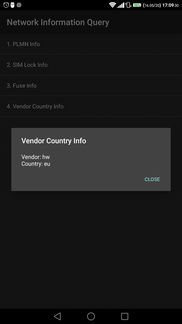

So, nun das geforderte Tutorial, ich hoffe ich kann es kurz halten und es bleibt für alle verständlich..
Verzichtserklärung:
Das Tutorial ist nach bestem Gewissen verfasst und von mir so getestet, allerdings übernehme ich keine Haftung, sollte etwas schief gehen. Ich empfehle auch, das nicht blind zu übernehmen, bitte versucht zu verstehen was dort gerade passiert..
Voraussetzung:
  • EIN BACKUP!!!
  • Ein gerootetes Mate S mit der B321 Firmware und Stock Recovery
  • ADB-Zugriff aufs Handy (Entwickleroptionen im Handy)
  • da ich hier ein Windows 10 benutze, ein aktuelles Windows System mit
  • eingerichtetem ADB, Fastboot und den dazugehörigen Treibern (ich nutze dieses Paket von XDA member snoop05: Link
    • (Tipp: ich habe das Paket als system weit installiert, damit ich adb/fastboot nicht aus einem bestimmten Ordner heraus nutzen muss)
  • das Programm oeminfo.exe
    • da ich Probleme hatte diese zu finden, hier der Link
Prozedur:
Wir entpacken alle Datein in einen Ordner und starten unsere Kommando Zeile (Shift + rechte Maustaste in den Ordner, dann könnt ihr direkt eine Commandozeile starten die im Ordner arbeitet).
Solltet ihr TWRP oder eine andere Recovery nutzen: Bootet das Handy in den fastboot mode (Power + Vol Up) und flasht die Recovery hier aus dem Anhang (diese habe ich von der schwedischen Full B321 extrahiert und hat bei mir auch funktioniert!)
Code:
fastboot flash recovery RECOVERY.img
Bootet danach das Handy wieder ins System.
Danach können wir uns daran machen das Telefon zu debranden.
Gebt folgende Commandos nacheinander ein:
Code:
adb shell su -c "dd if=/dev/block/platform/hi_mci.0/by-name/oeminfo of=/mnt/sdcard/oeminfo.img"
Mittels dd wird ein Image der oeminfo erstellt.
Code:
adb pull /mnt/sdcard/oeminfo.img oeminfo.img
Hier wird die Datei auf den lokalen Rechner kopiert
Code:
copy /b oeminfo.img oeminfo.bak
Das erstellt eine Kopie der Datei auf eurem Rechner.
Anmerkung: oeminfo.bak stellt euer Original Image dar, bewahrt es auf für den Fall dass ihr das mal wieder zurücktauschen müsst!!
Code:
adb shell rm /mnt/sdcard/oeminfo.img
Dies entfernt die Datei auf dem Handy wieder.
Code:
oeminfo.exe
Dies öffnet oeminfo.exe - hier müsst ihr nun hw/eu eintragen und "Apply" drücken! Bei mir steht im original beispielsweise dt/de (für die Deutsche Telekom).
Code:
adb push oeminfo.img /mnt/sdcard/oeminfo.img
Kopiert nun die modifizierte oeminfo.img wieder auf das Handy.
Code:
adb shell su -c "dd if=/mnt/sdcard/oeminfo.img of=/dev/block/platform/hi_mci.0/by-name/oeminfo"
Mittels dd wird hier das modifizierte Image überspielt.
Code:
Dies entfernt die Datei auf dem Handy (mal) wieder.
Das Handy sollte beim nächsten Neustart, den ihr sofort machen solltet, ins Stock Recovery booten und einen Factory Reset machen! Danach solltet ihr über das ProjectMenu (Aus der Telfonapp wählen: *#*#2846579#*#* ) Punkt 3 (Network Information Query), Punkt 4 (Vendor Country Info)
Code:
Vendor: hw
Country: eu
lesen können!
Das wars. Danach kann man auch wieder TWRP installieren und rooten..
Anhang:
Es kann wohl vorkommen, dass der Pfad zur oeminfo Partition ein anderer sein kann.. sollte der oben genannte /dev/block/platform/hi_mci.0/by-name/oeminfo nicht gehen, ersetzt bitte hi_mci.0 zu hi_mci.1!
Viel Erfolg!
