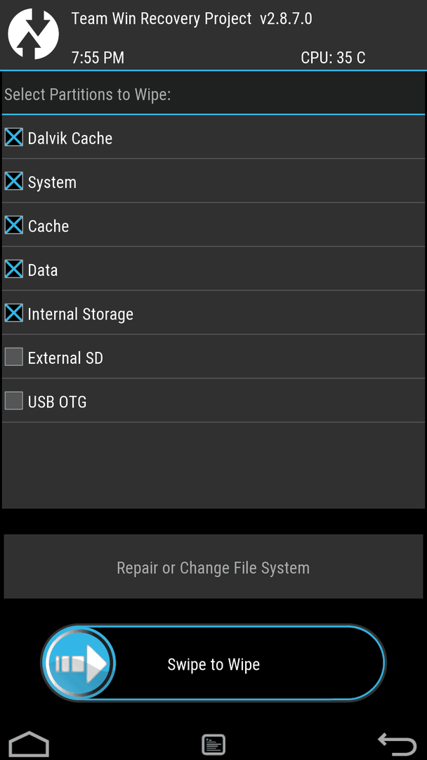

@ChinHon wie hast du es geschafft :) ?
@maunel91 kannst du den Teil mit dd etwas detailierte beschreiben sofern es die "dd commands" sind - wie hast du es gemacht ?
Das OS mit Voll-Format vom Gerät entfernt. Dann das TWRP Backup eines freien Gerätes eingespielt.
- fertig
