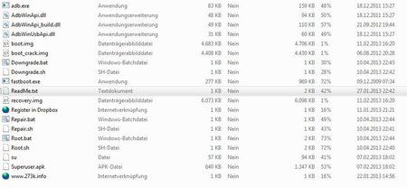

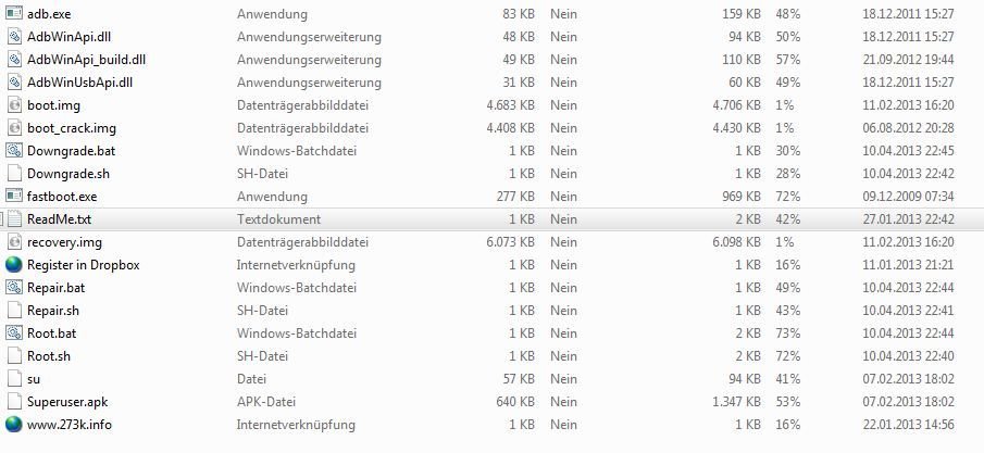

Ich nehme jetzt mal die neueste 3G Variante Huawei_S10-101w_V100R002C233B003_Root_Repair_Downgrade
als Beispiel. In der Zip sind folgende Dateien:
Was genau muß ich jetzt anstellen??
1. Was genau muß ich machem um aus der offizellen die boot.img zu extrahieren? Comec's Split, oder welches tool (russisch) hast Du verwendet.
2. Am PC entpacken
3. Fastboot exe? Downgrade bat? Root bat?
