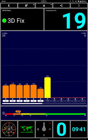

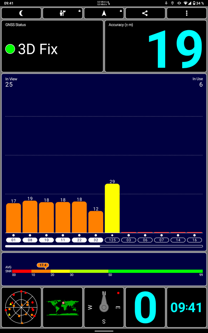

@a504
Wie ich schon schrieb, beim ersten mal dauert sehr lange ca 3 Minuten
Ich weiß es. Ich habe mehr als eine Stunde gewartet

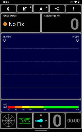

danken! Die neueste Version wurde getestet, aber GPS scheint immer noch nicht zu funktionieren
  • dmesg.txt
  • logcat.txt

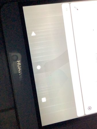

In der 1226-Version gibt es ein Problem mit dem Bildschirm, und auf dem Bildschirm werden weiße Streifen angezeigt. Laut Tests anderer Benutzer haben sie dieses Problem auch festgestellt, wenn auf ihren Geräten die 1226-Version ausgeführt wird. Dies liegt nicht daran, dass meine Bildschirmhardware beschädigt ist, sondern in der 1226-Version. Ein Softwareproblem von, wird in anderen Versionen nicht angezeigt, hoffe, Sie können es beheben! vielen Dank
Reaktionen: SeriouslyUnserious
@Peddwv
Das Problem liegt an den Bildschirm Treibern. Ich versuche die Schritt für Schritt zu aktualisieren und den unnötigen Code zu entfernen. Nur da blickt man wirklich nicht durch, also anscheinend wir bleiben bei dem alten Bildschirmtreiber und ohne live Display Support.
