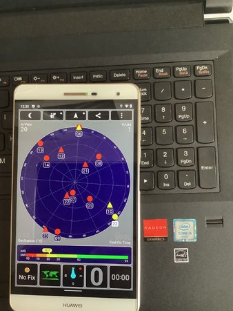

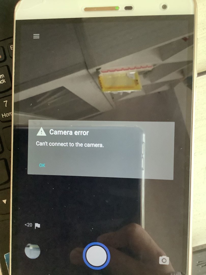

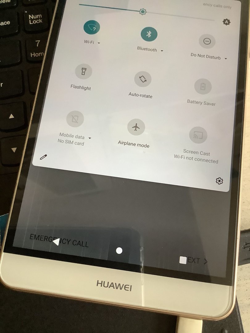

@SeriouslyUnserious
Im System lineage-17.1-20210428-UNOFFICIAL-pele.zip kann das Gerät normal gestartet werden und das GPS läuft bereits. Das Gerät hat immer noch Probleme, und das Problem der weißen Linien auf dem Bildschirm, wenn das Gerät ausgeführt wird, wurde nicht behoben. Wenn ich die Kamera einschalte, zeigt das Gerät "Fehler, Verbindung zur Kamera nicht möglich" an.
Vielen Dank für Ihre fortgesetzten Bemühungen. Sie machen dieses Gerät voller Vitalität. ich danke Ihnen sehr!

Das mit der Kamera weiß ich bereits.
Ich hatte die blobs von meinem Tablet genommen. Muss jetzt nur rausfinden, welche Treiber noch fehlen.
Das mit den Linien auf dem Bildschirm muss ich noch schauen.

@SeriouslyUnserious
Die neueste Version wurde getestet.
Das Problem, dass Linien auf dem Bildschirm angezeigt werden, wurde nicht behoben. Beim Öffnen der Kamera stimmt dies mit der vorherigen Version überein, und das Gerät fordert "Kamerafehler. Verbindung zur Kamera kann nicht hergestellt werden" auf.
Ich bin Ihnen sehr verbunden!😄
