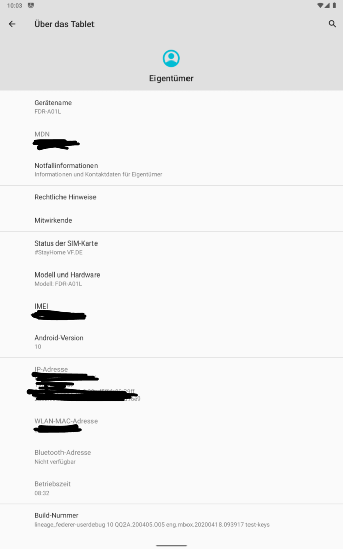

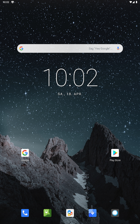

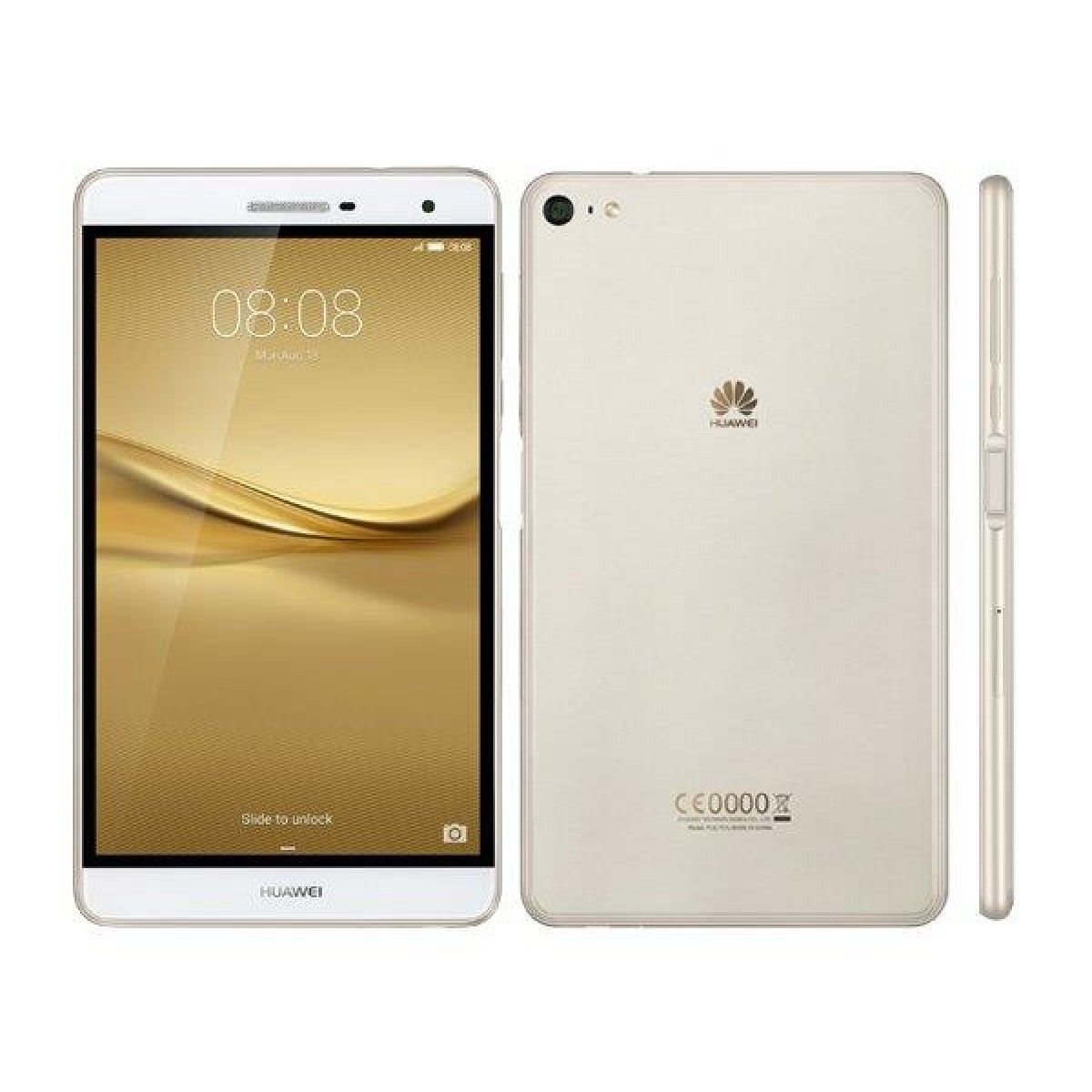

@SeriouslyUnserious 7-Zoll-Tablet startet nicht
7-Zoll-Tablet-Bild
Reaktionen: Lrsdtqugwhiiaihshssugsjhs, CBNNVC, O98K und eine weitere Person
@SeriouslyUnserious Kann LineageOS 17.1 für 7-Zoll-Tablets angepasst werden? Ich habe dieses 10-Zoll-LineageOS 17.1 installiert und es startet nicht
