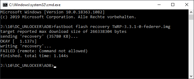

Ergebnis - Gleiches Ergebnis wie oben - "Command not allowed" (USB Debugging auch aus , nur OEM aktiviert).

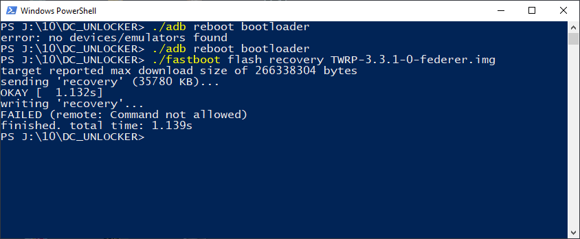

@swa00 naja, dein Gerät ist nicht erkannt worden.(Error No devices/emulators found)
Lade von xda [TOOL]Minimal ADB and Fastboot [2-9-18]
Und installiere es.
Windows Powershell funktioniert nicht immer richtig.
Reaktionen: swa00
nein, der erste Versuch war lediglich ohne Kabel :)
adb wird ordungsgemäß für den Bootloader ausgeführt
Nachtrag : gleiches Ergebnis mit deiner fastboot version auch mit CMD

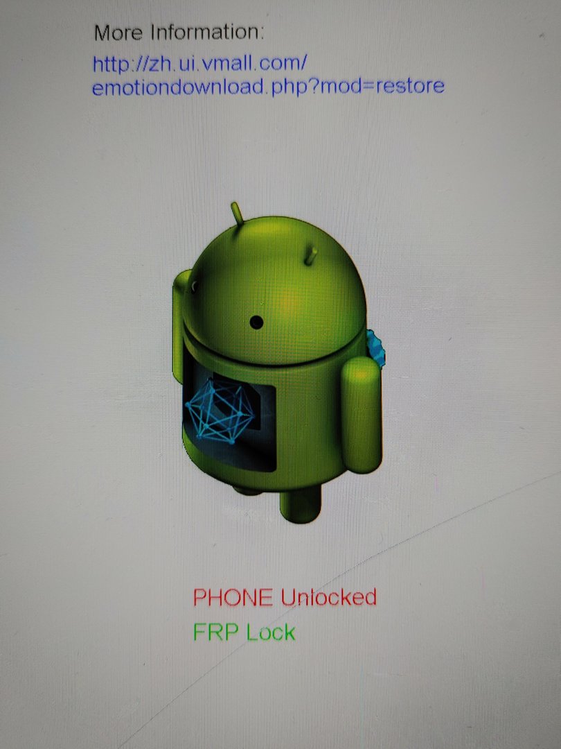

Nochmal die Frage - ist wahrscheinlich untergegangen :
Die Angabe im Bootloader "Phone locked" (grün) und "FRP Unlock" (rot) ist richtig ?
(letzter Hoffungsschimmer :))
So sieht es momentan bei mir aus.
Also Phone musste eigentlich unlocked sein...🤔
Und genau da hatte ich die Befürchtung - das ist also dein bootloader-screen, nachdem du das Teil unlocked gesetzt hast.
Richtig ?
(Wahrscheinlich über das nicht mehr existierende WebPortal von Huawei)
Ich habe ja leider nur die DC-Unlock Möglichkeit und er sagt "successfully unlocked".

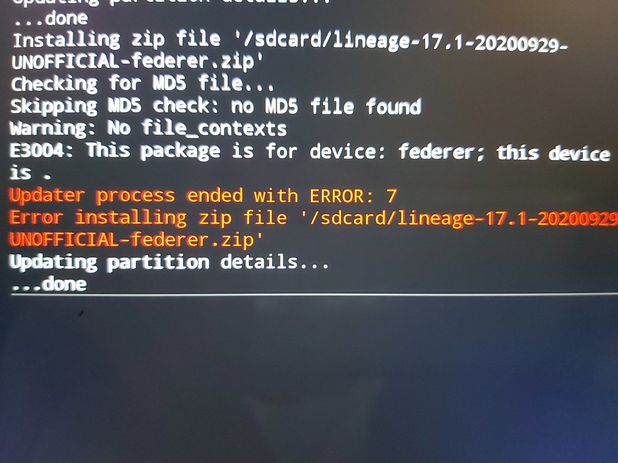

Intern /extern und auch die Version vom 1707 getestet ...
Hat einer eine Idee ?
