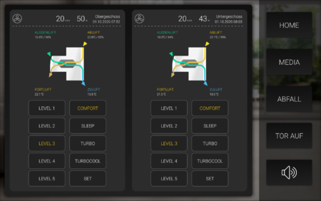

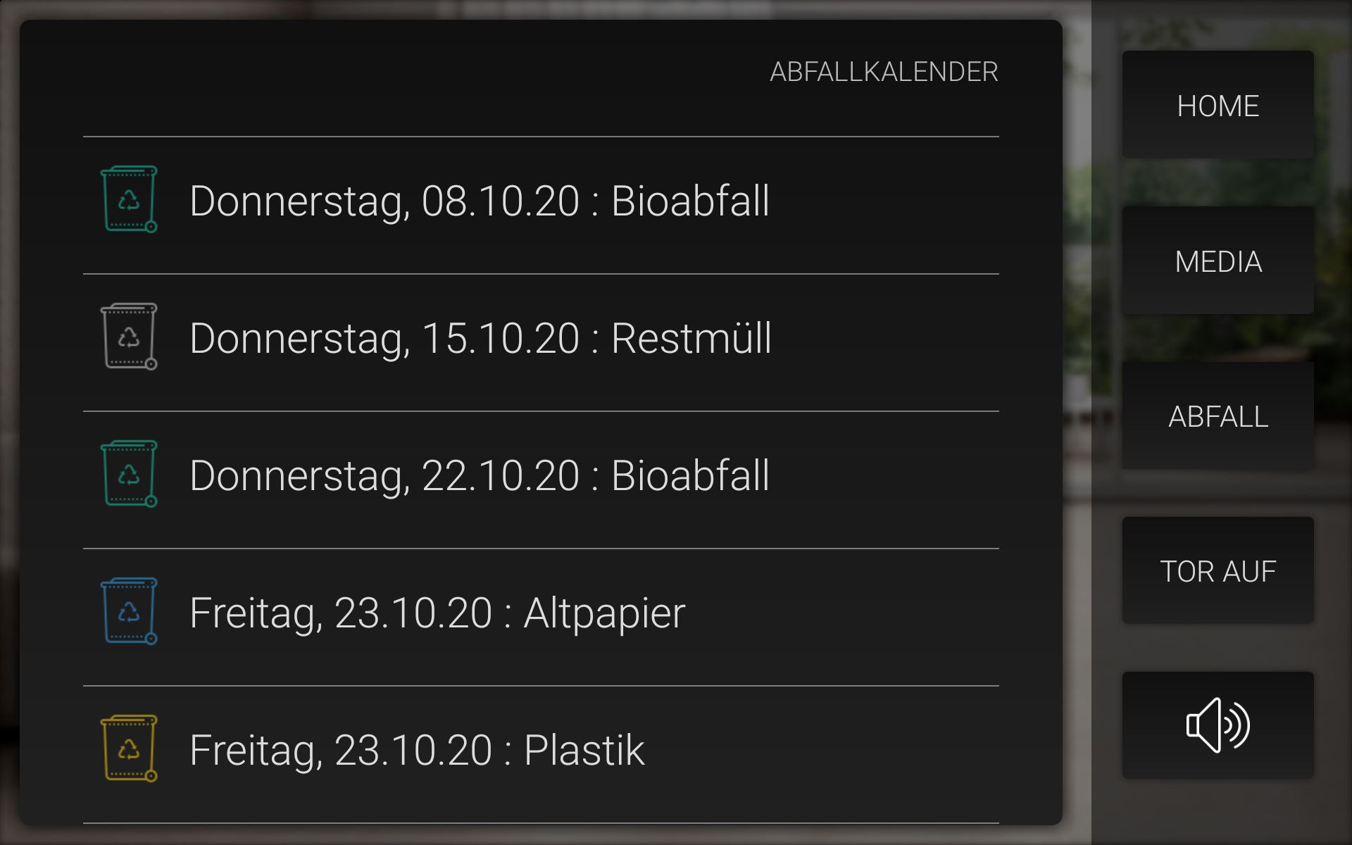

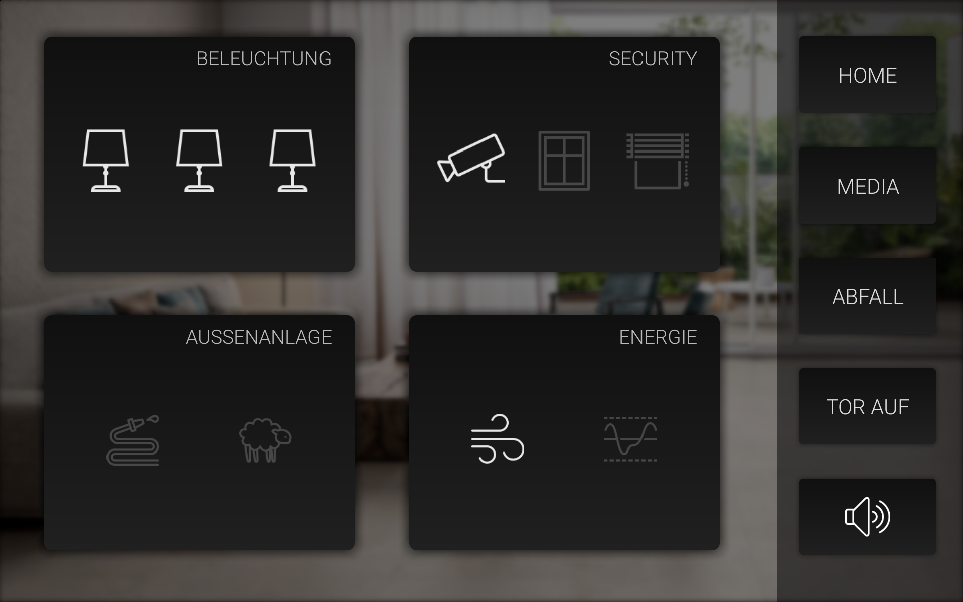

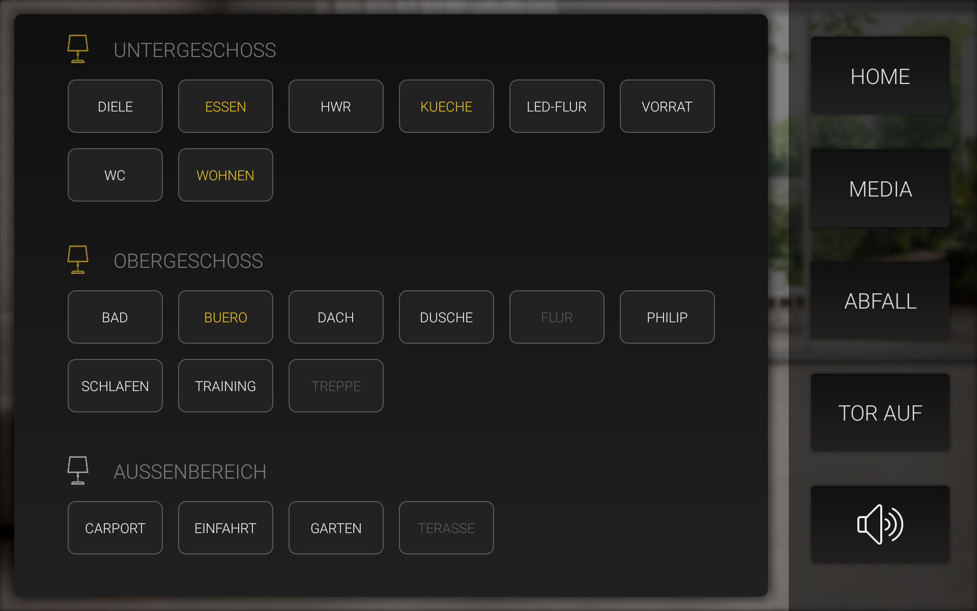

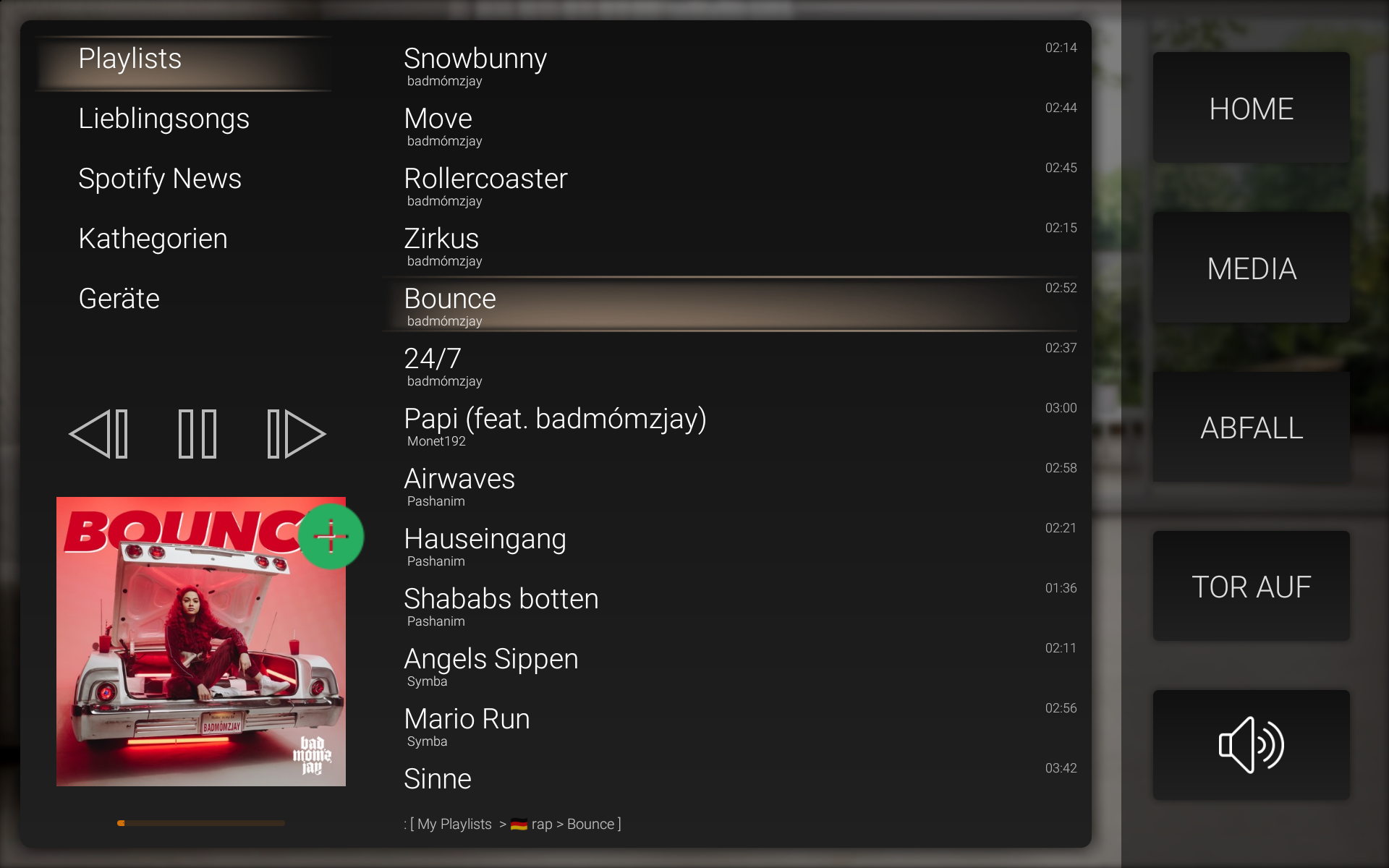

Anbei mal ein Eindruck - Die Teile kommen dann hinter einen gefrästen Rahmen an die Wand.
Reaktionen: SeriouslyUnserious
