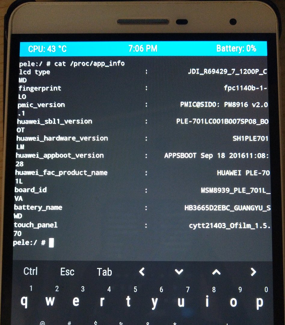

Das Gerät geht nicht kaputt, nur dem Gerät irgendwas gefällt nicht an den Booteinstellungen.
Kannst du bitte unter twrp im terminal
cat /proc/app_info eingeben und Ausgang fotografieren?
Hier ist das foto
Reaktionen: SeriouslyUnserious
@stefan-c
Ich wollte nur sicher gehen, dass das richtige Gerät ist ☺️
Probiere das System zu installieren und bevor du neu startest installiere das Bootimage vom LineageOS 18.1 unofficial [pele] [7"]
Vielleicht geht das.
