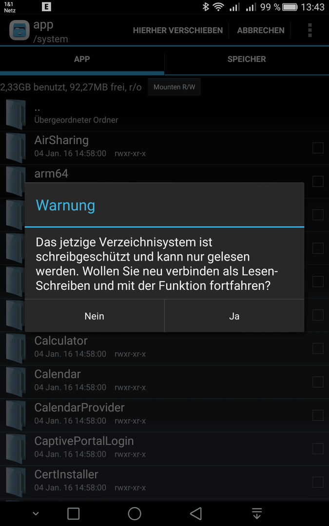

eben genau diese Sachen mache ich alle mit dem RootExplorer, bzw. meist bietet er derartiges als Lösungsvorschlag direkt an!:cool:
[doublepost=1452774261,1452774134][/doublepost]wenn man mal zuvor vergessen sollte, umzuschalten...
[doublepost=1452775609][/doublepost]so, oder so ähnlich sieht das dann aus..
