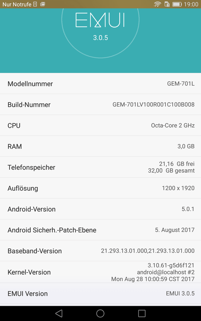

Nach dem Flashen bzw. updaten der B005 konnte ich per Huawei Firmware Finder (proxy Funktion) auf B008 updaten.

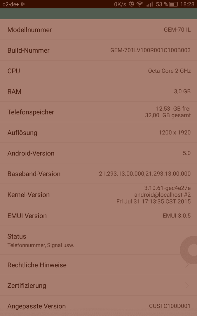

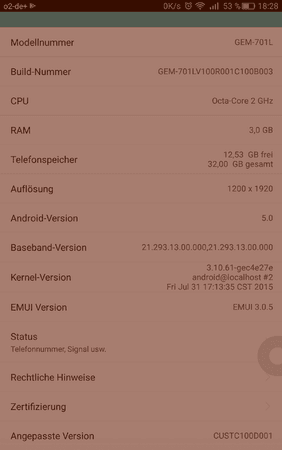

Hier ist mein aktueller Softwarestatus. Habe nicht gerootet und nichts sonst verändert. Würde letztlich gerne auf die B008 kommen im Sinne eines Updates, bei dem mein Hsndyinhalt ansonsten unverändert bleibt, praktisch eie bei OTA-Updates.Screenshot_2017-10-18-18-28-36.png
