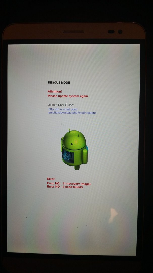

ich habe mir ein mediapad x2 bei ebaykl geholt u es steckt in der bootschleife... das phone is unlocked (anscheinend)...habe probiert das 5.0 TWRP und Stock drauf zu ziehen, nur leider gibt er mir immer eine fehler meldung...bin dann in den rescue mode gegangen u da erscheint das!!!!
ich hoffe ihr könnt mir helfen???

Du hast vermutlich ein falsches recovery geflasht.
Welche Version war denn installiert?
hab keine ahnung, hab es leider so bekommen....

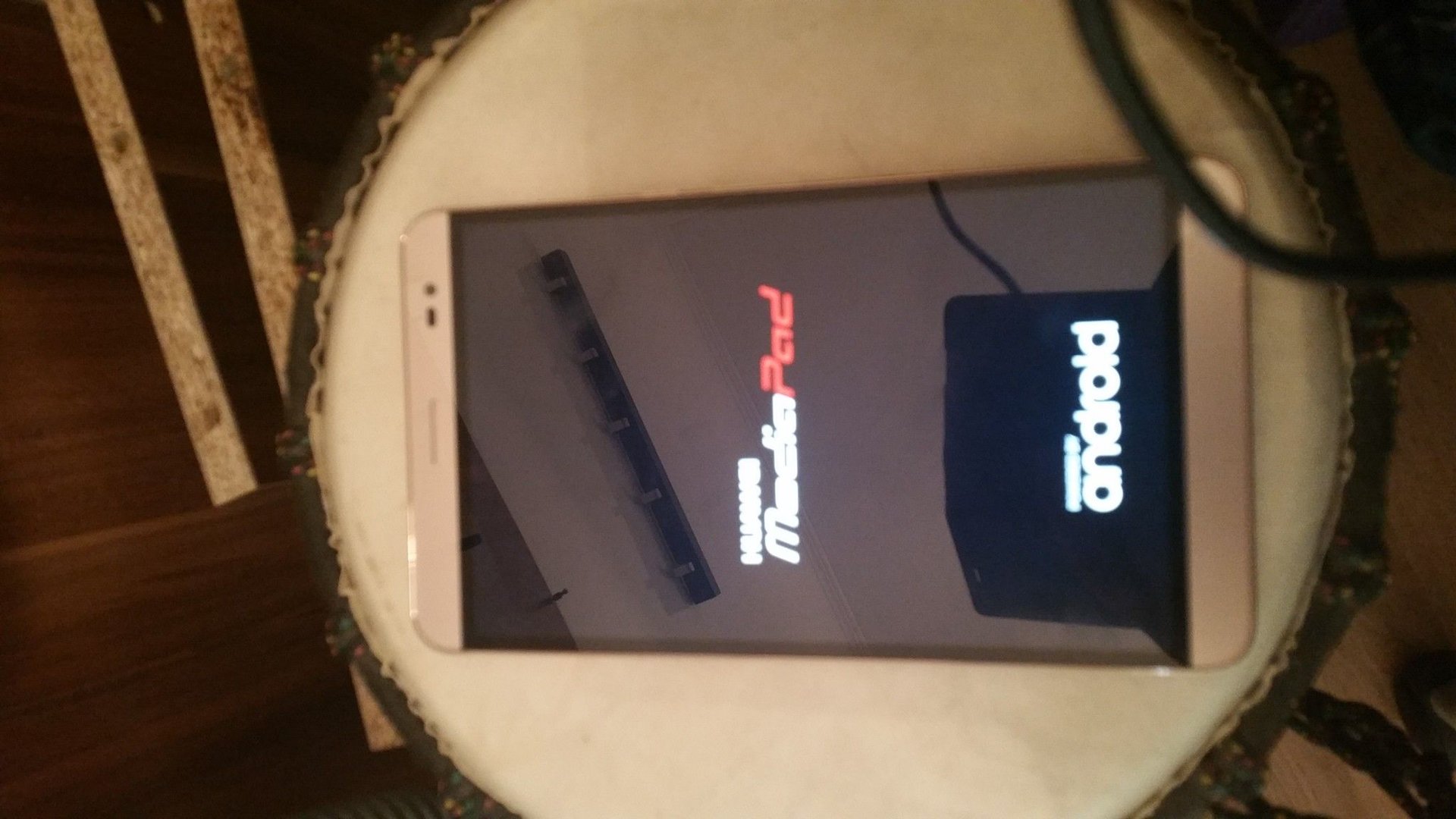

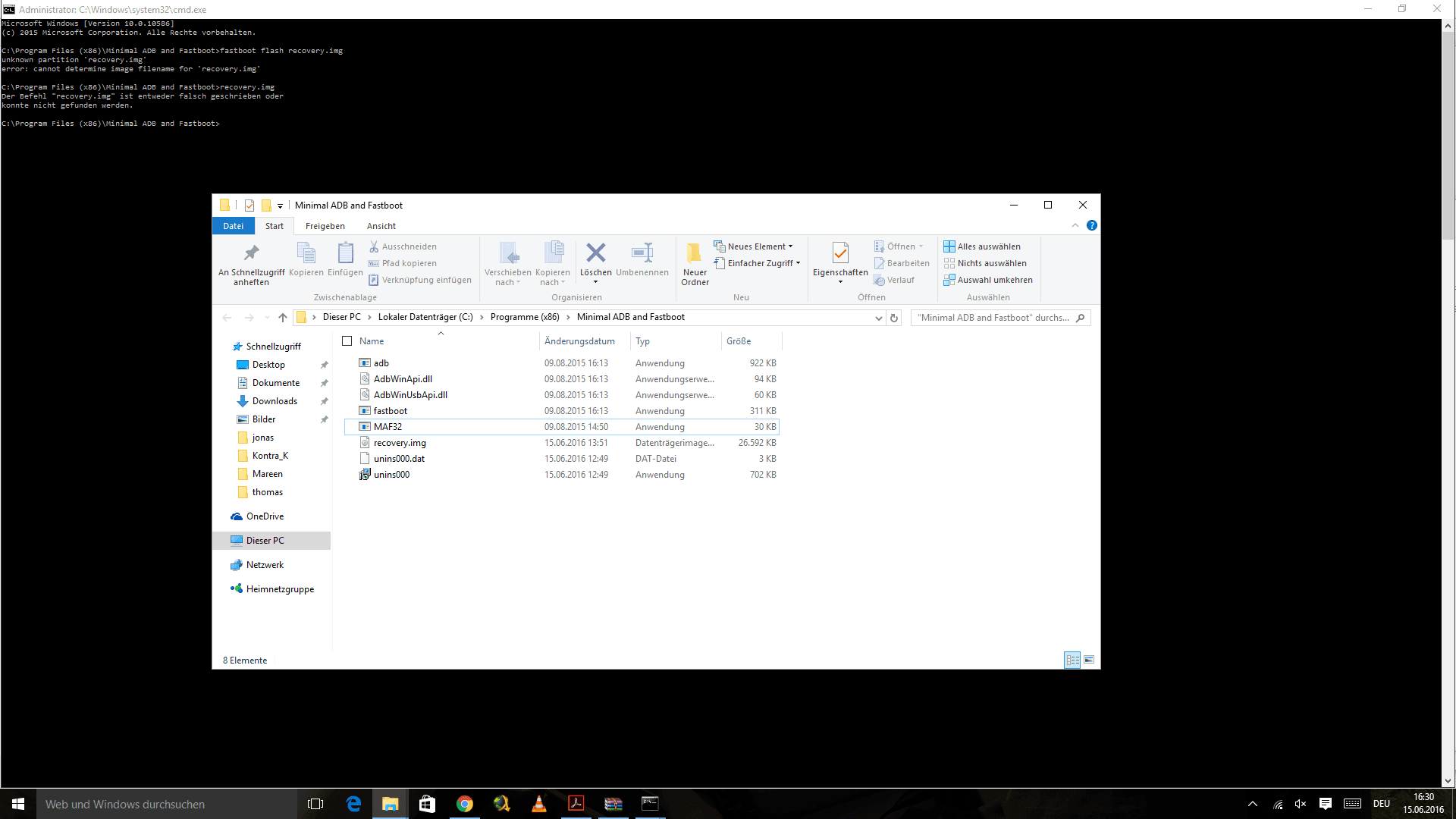

er startet bis
[doublepost=1465999908,1465999882][/doublepost]u danach kommt diese meldung...
