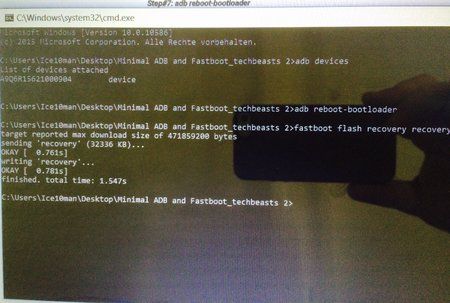

Welchen Commander soll ich nutzen, ich habe schon einige ausprobiert.
CMD zeigt mir, waiting device an. Was muss ich tun ?
Ich lege unter C: einen Adb Ordner an, dort lege ich die Image Datei rein.
Was mach ich falsch?
Du musst auf dem pc das 'adb minimal' installieren. Das beinhaltet fastboot.exe, mit dem du die jeweilige TWRP.img Datei an das phone übertragen und dieses anweisen kannst, diese img Datei in der Recovery Partition zu installieren.

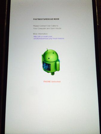

[doublepost=1460039133,1460035762][/doublepost]Hier habe ich bilder als Anhang
Ich stell bestimmt blöde fragen.

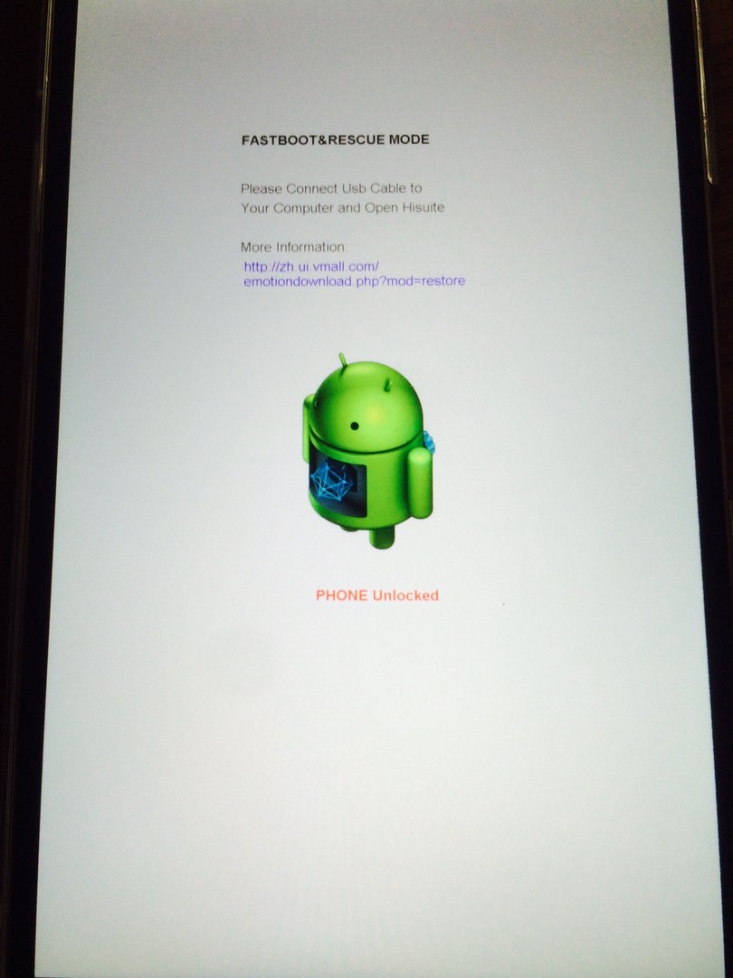

Das Display bleibt anschliessend bei Phone unlocked stehen.
Danach entferne ich das Usb Kabel und versuch neu zu starten.
Lautstärke hoch und powerbutton dazu, danach powerbutton loslassen.Huawei fährt normal hoch.
Oder hat der noch nicht richtig geflasht.

Kajos01 habe ich gemacht
Dann bootet es ständig neu und zeigt mediapad symbol
usb Kabel habe ich abgezogen
ist doch richtig oder?
Ich komme einfach nicht in das TWRP Modus
Du mußt Power und + solange drücken, bis auch der Huawei Schriftzug wieder verschwindet und TWRP, bzw Recovery tatsächlich startet!
[doublepost=1460043281,1460043047][/doublepost]Ich meine, Du drückst nur nicht lange genug
Ja mach ich der bootet ständig neu ohne Kabel
Wenn ich aber mit usb kabel verbinde und die volume - und power button verwende dann kommt das android logo mit Phone unlocked zeichen

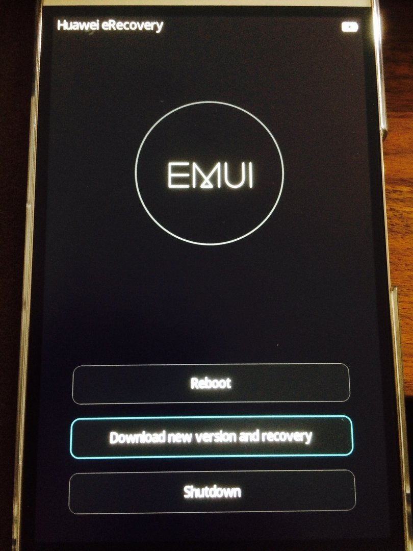

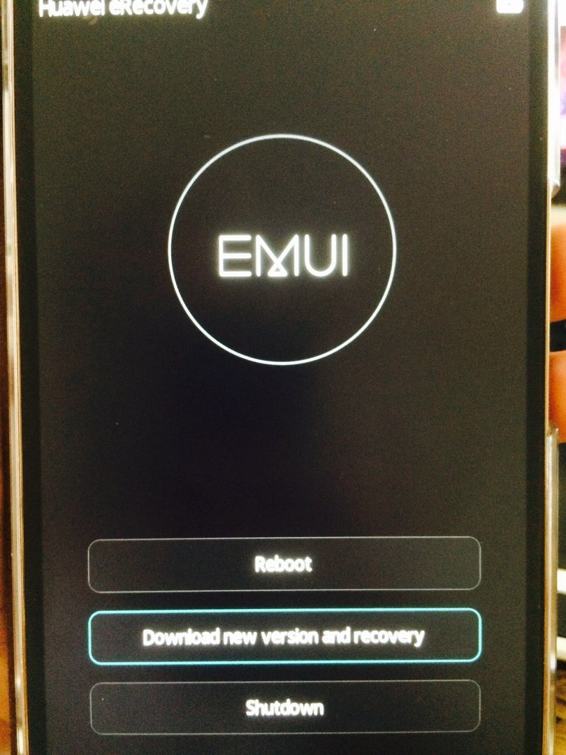

Wenn ich volume+ mit Kabel und powerbutton drücke dann komm ich ins huawei recovery modus

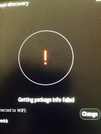

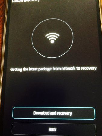

Das ist ja auch noch das Huawei Recovery (StockRecovery)
Dann ist TWRP noch gar nicht drauf
Wenn TWRP, dann gar nicht mehr Huawei Recovery :cool:
[doublepost=1460043984,1460043679][/doublepost]Mit dem Huawei-Recovery würde ich da nichts "rumfummeln"!
[doublepost=1460044240][/doublepost]@Pianoralf hat mehr Erfahrung, der kann wohl abschätzen, was Du nicht ganz richtig gemacht haben könntest...
Twrp für 5.0:
Downloade img Datei
TWRP-ENG-5.0.img
Und kopiere diese in dein adb Verzeichnis
Dann tippe:
fastboot flash recovery TWRP-ENG-5.0.img
- und drücke die return taste

Mein Hauptfehler war das ich den adb minimal nach programme files 86x installiert hatte.
Ich habe die aktuelle twrp 5.0 eng von pianoralf benutzt, damit hat es dann geklappt.
Adb minimal unter c: installiert.
