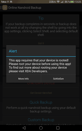

Moin, online nandroid backup app, lässt sich nicht installiern. Fragt nach root,aber ich habe root
Da wird die App mit EMUI nicht kompatibel sein denk ich mal...
auf meinen ersten gem-701l ging es aber. nun gut werde mal das backup vom ersten flashen, sehen was das macht.

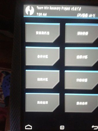

TWRP nur mit Chinaschrift, da ui.zip bei mir nicht funktioniert
Im internen Speicher, nicht der sd-card, müsste nun ein Ordner TWRP angelegt sein; in diesem Ordner erstellst du einen weiteren Ordner "theme", in den du die in ui.zip umbenannte Datei packst, danach reboot nach TWRP.
meins: interner speicher, in twrp ordner mit "theme" angelegt, darin up.zip .auf zwei gem-701l versucht mindestens schon 5x bekomme es nicht in griff warum auch immer

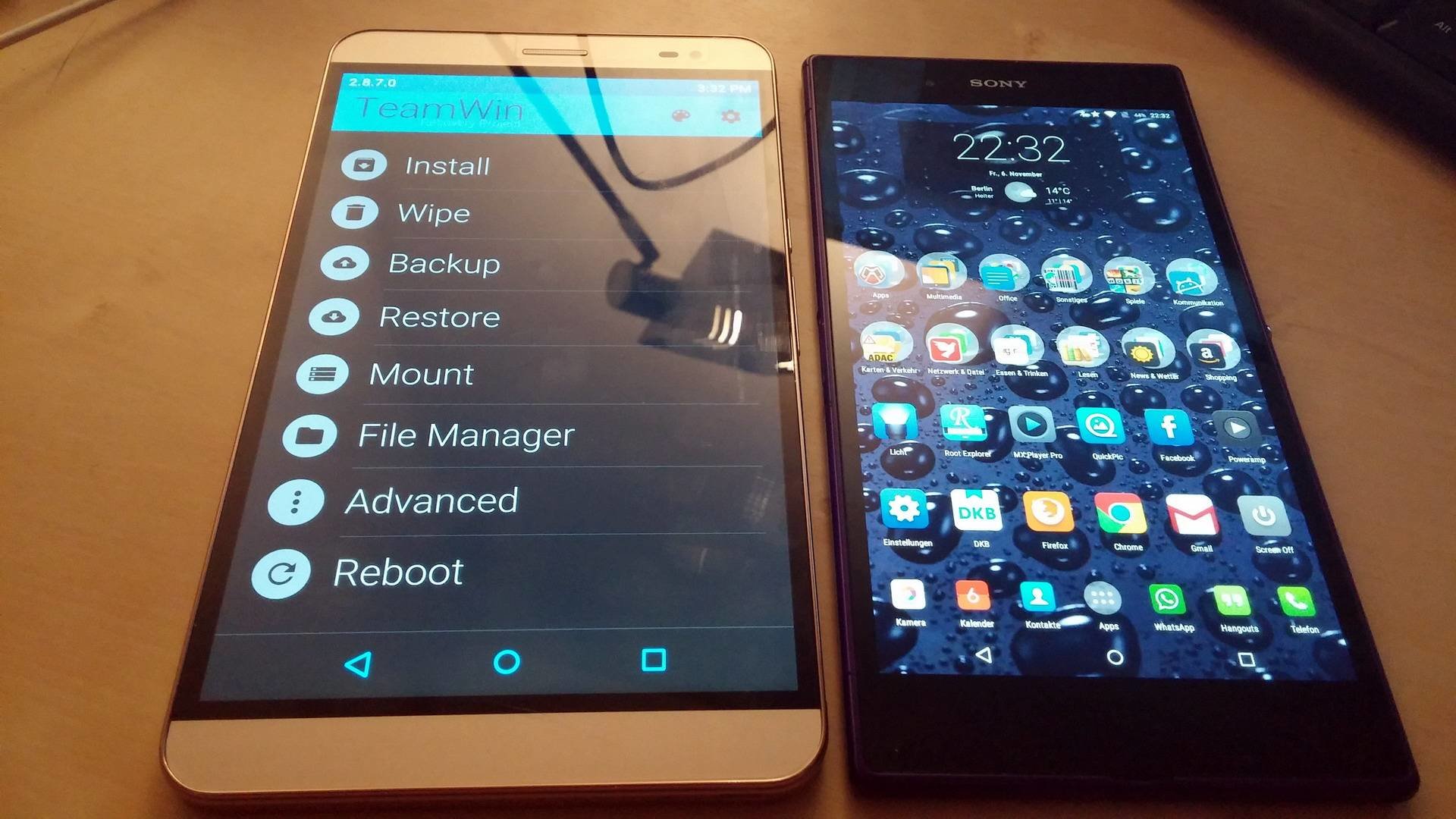

https://www.android-hilfe.de/attachments/img_20151106_223232-jpg.444310/ hier aus dem Forum, das hat Balken. Kann aber auch an dem Themes liegen, das das englische Theme daraus Balken macht. Gefällt mir besser als die Kacheln.

Balken kenne nicht, habe ich auch noch nie so gesehen. Schick mir mal den Link funktioniert das bei mir? habe das GEM-701L
Mir gefällt das TWRP von Pianoralf auch viel besser als das mit den fetten Kacheln. Also ich möchte gern das mit der großen Schrift haben. Denn dann sollte sogar ein deutsches TWRP möglich sein. Die Schaltflächen sind nur pngs. Die nehmen, deutsche Schrift rauf neu in die zip und peng. Sollte das TWRP deutsch sein.
