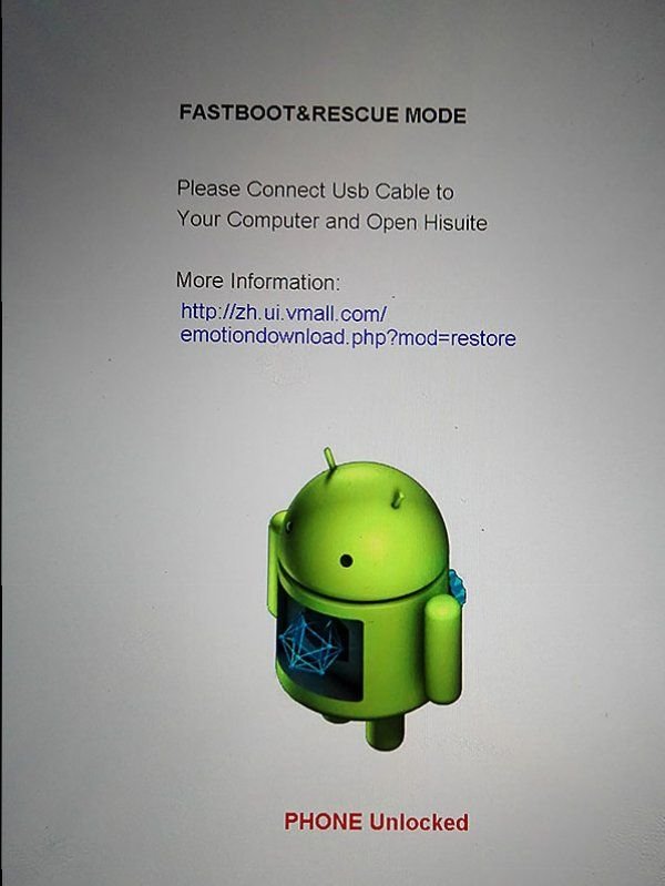

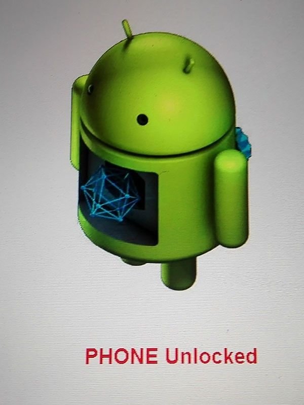

Heute ca. 17:00 uhr ist mein X2 endlich gekommen. Habe mir mal schnell Fastboot angeschaut. Da steht dick und fett Phone UNLOCKED !!! Habe nix gemacht fabrikneu, ausgepackt usw. Habe ich da Glück und mein Bootloader ist schon offen. Das wäre ja Top. IMG_20151204_204215.jpg IMG_20151204_204232.jpg
stand bei mir auch, aber ich konnte nicht TWRP installieren. Schreibe mir mal bitte ob es bei dir geht. Beim installieren hat mir Pianoralf geholfen

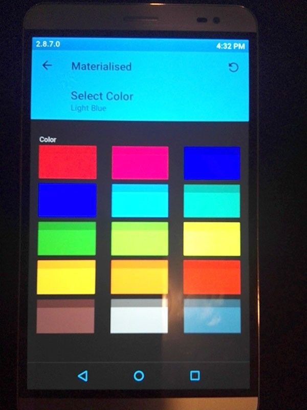

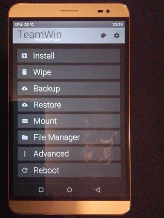

Endgeil Hammer Mega. Konnt es nicht sein lassen. Probiert in 8min alles erledigt. Mit Titanium und Adway probiert sauber Root da wie es muss. Und super mein TWRP hat Balken und ich kann auf Gold bzw. Grau einstellen, passend zum Gerät. Genau wie ich es wollte.

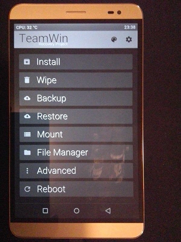

Dann wieder alles zurück auf Hi-Suite Mode usw. Derweil die SuperSu aus dem Store installiert und auf dem Handy den Ordner TWRP vorbereitet mit der ui zip, von hier geladen: theme die erste Datei. Die TWRP Datei weis ich nicht mehr so genau, deswegen werde ich "meine TWRP" dann mal anhängen die ich genutzt hab.
Habe dann geflasht nach Anleitung mit ADB Befehl aber mit 2x recovery im Befehl-String, alles geklappt, ca. 2-3sec. Handy neu gebootet, war es chinesisch. Den Ordner ui.zip, nach normalen Systenstart noch mal neu eingefügt, auf INTERNE SD vom Handy, habe während der ganzen Prozedur die ext. Micro SD entfernt gehabt, Neustart nochmal ins System, dann nochmal Neustart, ja 2 Reboots nacheinander, aber der 2te dann ins Recovery. Voila TWRP mit Balken und in knallig blau. Das schnell umgestellt, hatte erst ein rose' erwischt grins, dann aber mein neutrales Grau gefunden, siehe Screenshots.

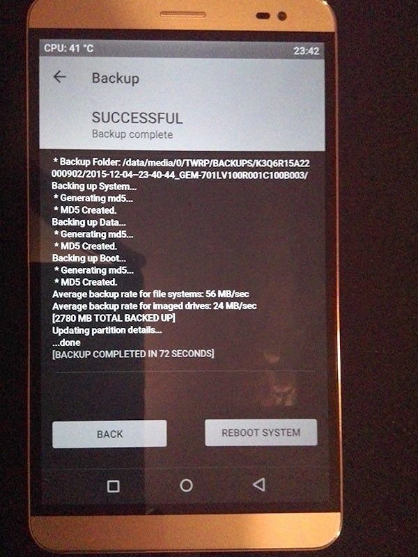

Dann gleich mal die Nandroid Funktion getestet auf extSD. Da gab es sofort ein dicken Error, ging nicht. Dann auf interne SD, ganz sauber durch gelaufen, in flinken 72sec. Mit extSD kann an Android liegen, der sperrt ja extSDs.

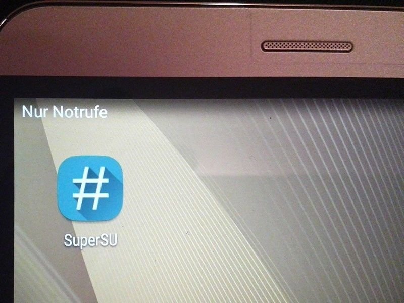

Dann Reboot ins System und SuperSu geöffnet, alles ok, dann TB und Adaway rauf und probiert, brav kam die Su Abfrage und alles läuft wie es muss. Die Host ist "frei" nicht mehr der chattr Befehl nötig. Lief alles durch.

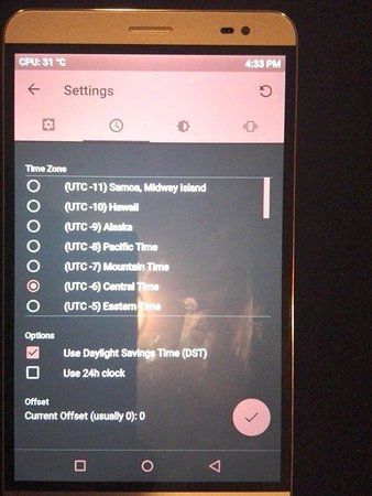

Hoffe konnte soweit erstmal helfen. Was das eindeutsch anbelangt von TWRP, denke wird es "denglisch", es sind nur die Schaltflächen zu ändern, die App selber wird englisch bleiben. Nebenbei die Uhrzeit usw ist im TWRP bei mir korrekt usw.
Gruß@ll

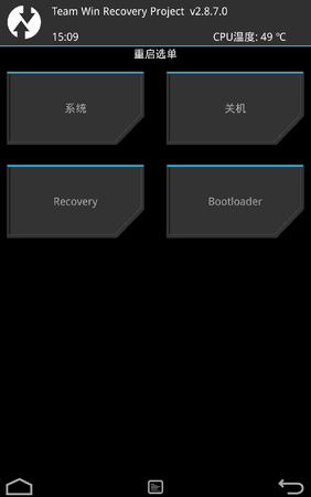

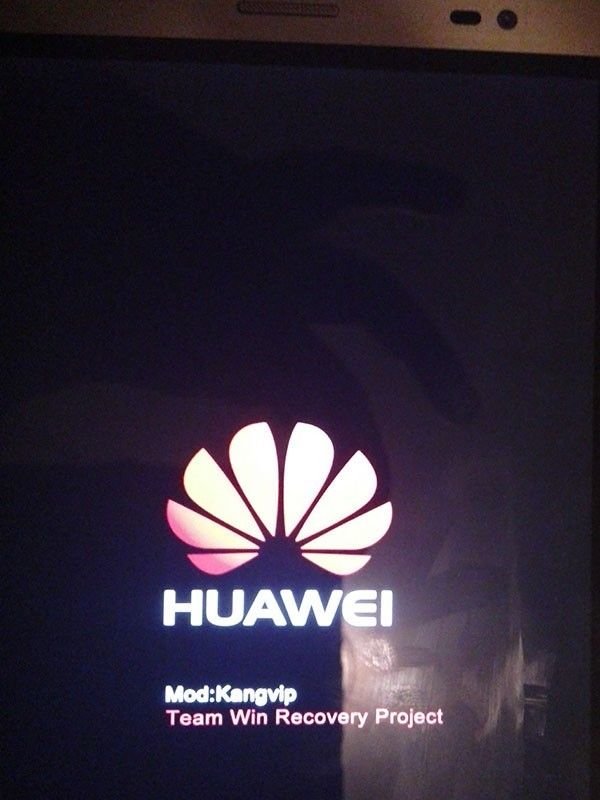

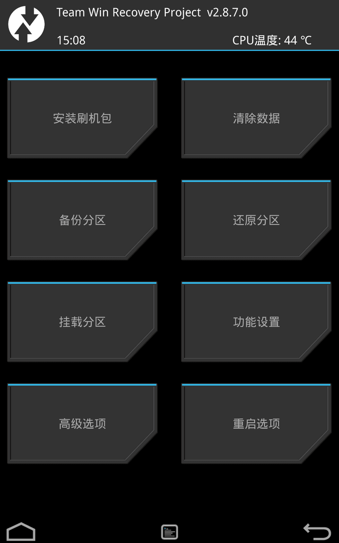

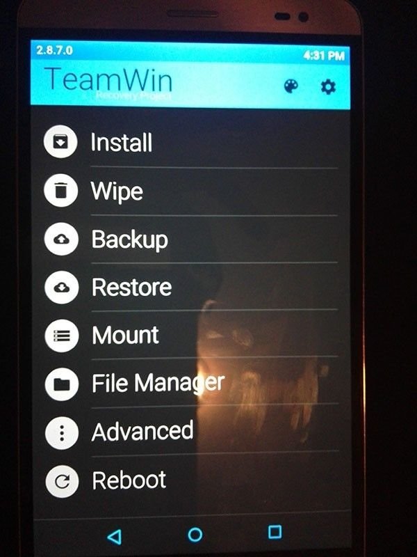

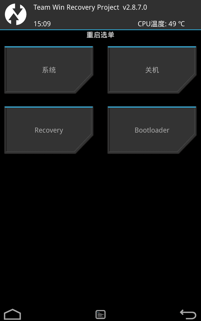

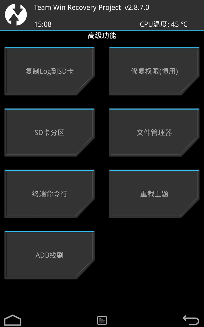

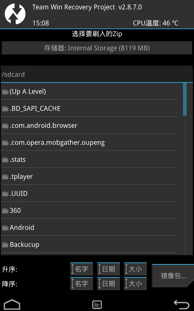

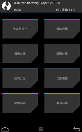

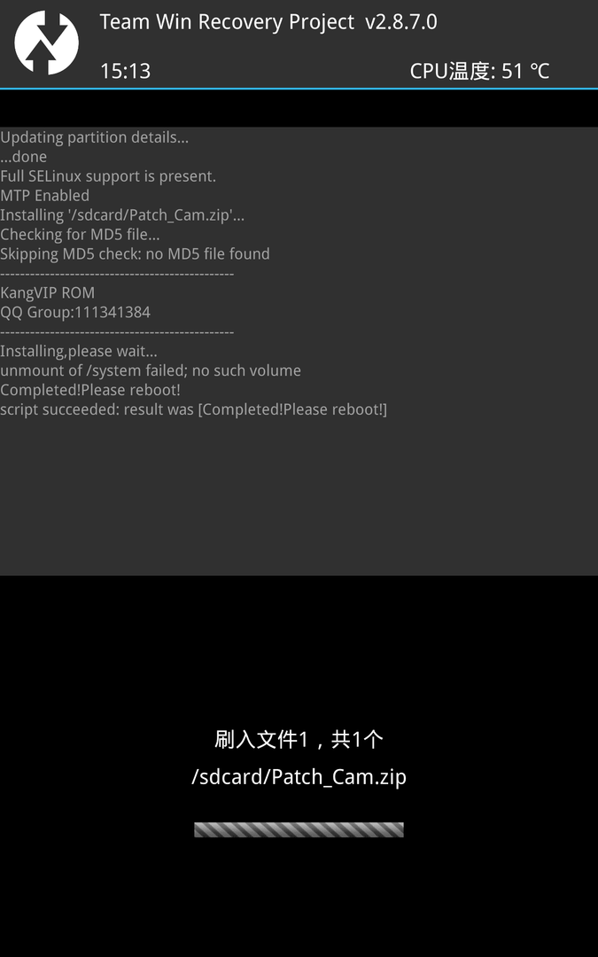

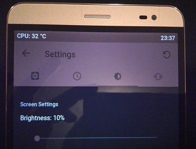

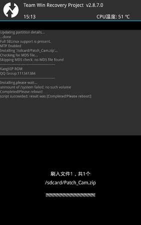

[doublepost=1449346662,1449346295][/doublepost]anbei einige Screenshots von "meinen TWRP", wenn Fragen sind bitte melden. Die Recovery_TWRP muss natürlich umbenannt werden in recovery.img, nach dem die hier angehängte zip ausgepackt wurde.

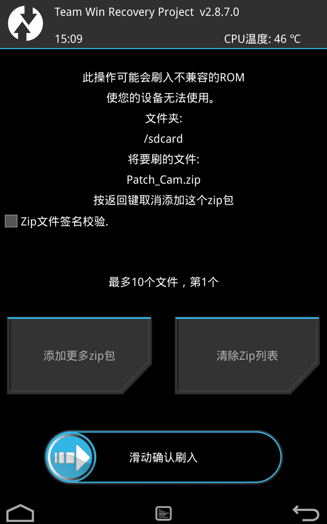

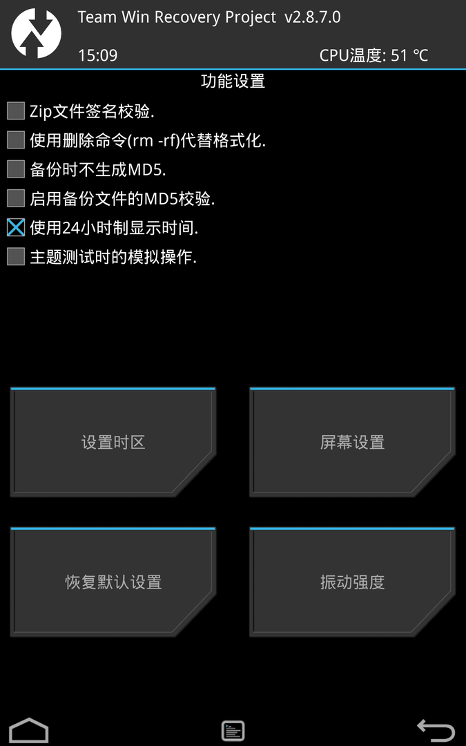

Hallo alles TOP bei dir. Kannst du die Datei zum installieren von TWRP China in TWRP engl. hier her legen. DANKE
Ich fummle schon 5 Tage daran, denkst du ich bekomme das in Griff son SCH........ sitze schon wieder um in engl hin zubekommen.
Mein vorgehen int.SD TWRP Ordner ein Unterordner erstellt benannt theme, darin ui.zip ok oder
Mist muß original Backup flashen, ist aber nicht durch ui.zip gekommen meine Schußlichkeit:cursing::scared::wubwub:
Die Recovery_TWRP.zip die ich da verlinkt habe ist die chinesische Recovery mit den Kacheln direkt für das 701L - X2. Die ui.zip ist von der russischen Seite geladen wurden.
Ja Vorgehensweise ist richtig. Interne SD, da der Ordner TWRP, dort Unterordner "theme" ohne " " und darin die ui.zip. Alle anderen Ordner da von TWRP stehen lassen, sind versteckte files oder sowas, alles unberührt lassen. Nur theme/ui.zip

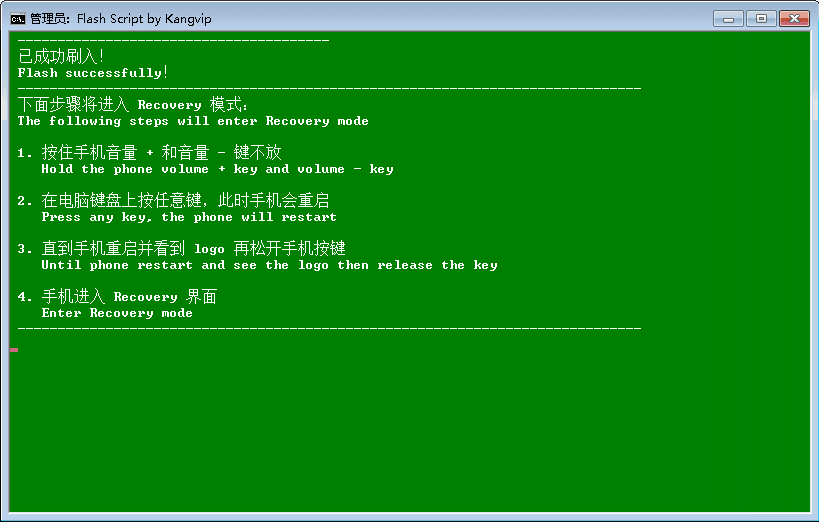

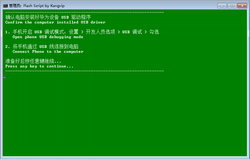

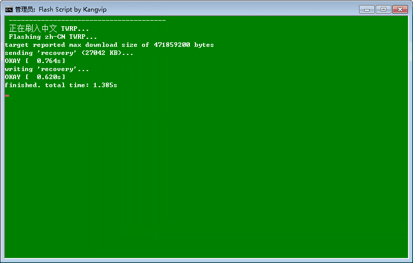

Mein ADB Befehl lautet fastboot flash recovery twrp_cn.img für X2_TWRP_CN_kangvip das ist bei mir drauf auch in Chinesich

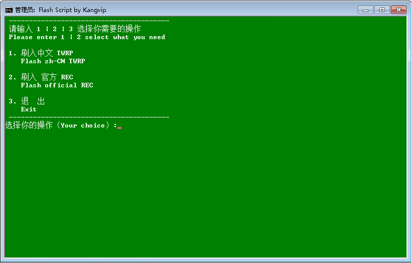

Guten Morgen zusammen, hat jemand von euch das original Recovery für das 701L? Würde auch gerne Rooten aber möchte auch die Möglichkeit haben wieder alles auf Stock zu bringen. Eine komplette Firmware scheint es ja noch nicht zu geben,oder?
Das ist doch oben in der letzten grünen screencopy zu lesen. Diese Batch Datei gibt die die Auswahl auch wieder zurück zu flashen. Das hat saleapeal als letztes gemacht.
OK, aber ist das nicht das Recovery für ein anderes Modell? Funktioniert trotzdem? Ich kenne Kangvip mehr aus dem chinesischen Foren. Bei meinem Mate 7 mußte ich die Recovery Version erst tauschen.

Falls euer Gerät schon 'unlocked' geliefert wird, könnt ihr die Prozedur über dc-Unlocker komplett auslassen und direkt mit dem flashen des TWRP beginnen.
Tomadino: die Batch Datei ist von kangvpip, jedoch nicht das TWRP. Dass kommt daher, dasses von kangvip es eine Rom für dass 703/702 Modell gibt.
Und jetzt ist die Version für unser 701 in Arbeit.

Gerät ins OS booten lassen, Root kontrolliert, sauber alles da. Mit Hand wieder den theme/ui.zip eingefügt und neu gestartet, voila wieder englisch, Gott sei Dank.
