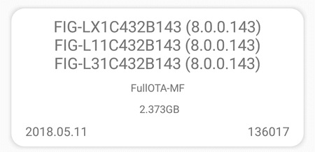

[doublepost=1530207255,1530207065][/doublepost]Wenn Du nicht nach #39 verfährst, lasse das Rom weg. Ist wohl zu Deiner jetzigen Firmware nicht kompatibel.
[doublepost=1530207431][/doublepost]Ich habe das Rom ja auf der 134 entwickelt und selbst meine Firmware nicht aktuell geupdatet. Mir sind die Google Patches nicht wichtig. Ist gut möglich, dass das Rom auch nur mit der 134 läuft.
Es geht mir echt nicht um die Patches von Google mir geht es um deine ROM, wenn ich die beiden Files aus der Rescue.exe nehme und flashe habe ich keine IMEI's drinne und kein Netz.
Flashe ich nun aber die FIG-LX1 8.0.0.143(C432) mit HuRUpdater_0.3.zip sind die IMEI's wieder da ich habe Netz alles normal. Nur muss ich doch jetzt irgenntwie deine Rom drauf bekommen ohne deine ROM komme ich ja nicht an K-Settings.
