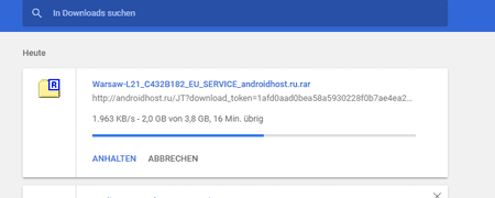

Hi @Charly2012!
Also ich habe keine Probleme mit dem Download (siehe Screenshot von eben). Das wird dann an deiner Verbindung liegen.
Ich glaube eigentlich nicht, dass es an der Verbindung liegt, da es wie gesagt immer exakt nach einem GB abbricht.
Ich könnte höchstens mal schauen, ob ich auf meinem System noch etwas mehr Platz auf C:\ schaffe - kann mir aber schier nicht vorstellen, dass es daran liegt - zumal ich auf D:\ noch 7,76 GB frei habe und ferner ja direkt auf das externe 4 TB NAS speichere. Doch macht dies offenbar keinen Unterschied. Denn wenn ich versuche es lokal auf D:\ zu speichern, erleide ich den selben Effekt.
Charly2012
Das klingt ja alles nach scharf deduzierter Sherlock-Holmes-Arbeit, aber wenn ich die Datei komplett herunterladen kann ohne Probleme, dann kann es nicht am Server liegen. Denn ein Server-Problem tritt entweder für alle oder für keinen auf.
Also muss das Problem in deinem Dunstkreis auftreten: deine Internetverbindung, dein PC usw.
Wenn du sagst, dass du < 10 GB frei hast auf der Festplatte, würde ich da mal schauen. Windows reserviert sich gern einen bestimmten Anteil für die Auslagerungsdatei. Also schon bevor die Festplatte nominell voll ist, geht dann nichts mehr. Außerdem kann Windows nicht direkt auf einen Netzwerk speichern. Die Datei wird immer erstmal lokal gepuffert, um dann (parallel) auf zum NAS geschoben zu werden. Noch ein Aspekt: Jeder Download puffert erstmal in den Ordner für temporäre Dateien. Der Ordner liegt standardmäßig auf der Systempartition (C:). Wenn dort auch so wenig Platz ist, dann kann dies der Grund sein.
Summasummarum: Ich habe schon lange nicht mehr gehört, dass jemand seine Festplatte so zumüllt. :p Erstmal sauber machen, dann nochmal probieren. Oder: Lade die Datei im WLAN über das P10 Lite herunter. Soll ja letztlich eh dort drauf landen.

Das ist mir, der ich ja selber vom Fach bin, schon auch klar, da erzählst Du mir somit natürlich nichts Neues. Ich müsste mal schauen, was ich der Auslagerungsdatei damals zugestanden hatte. Das kann natürlich schon der Grund sein, dass ich diese vielleicht besser wieder durch das System verwalten lassen sollte. Damals ging es mir natürlich um Ressourcenoptimierung. Mein altes NB verfügt lediglich über 4GB RAM das war für damalige Verhältnisse ordentlich. Heute würde jedes aktuelle Gerät bereits aus dem unteren Preissegment, mein derzeitiges NB weit übertrumpfen. Ich hatte mir das damals eben sehr viel kosten lassen und würde vermutlich auch heute wieder ein entsprechendes Highend-Gerät kaufen - bzw. liebäugle da auch bereits mit einem ganz bestimmten Gerät, doch ist dies derzeit einfach nicht drin.
Also der Begriff "zumüllen" scheint mir jetzt doch etwas verfehlt - zumal ich meine Daten ja auf das NAS auslagere. Doch auf der Platte meines schon etwas betagten Notebooks, habe ich intern lediglich 320 GB zur Verfügung. Meine persönlichen Daten liegen auf D:\, von wo aus auch regelmäßig auf die externen Datenträger ausgelagert wird. Die D-Partition ist mittlerweile aber auch nahezu voll. Aktuell besteht sie hauptsächlich aus Fotos und den "Neuen Downloads", die bisher weder kategorisiert noch sortiert sind - da arbeite ich jeden Tag viel daran. Die Systempartition C:\ fasst bei mir 104 GB, doch auch diese ist mit Installationen nahezu vollständig belegt. Ich habe sie von etwas über 3 GB nun auf 7,6 GB freibekommen - das könnte ggf. schon reichen. Meine vier größten Installationen belegen jeweils über 10 GB.
Nachtrag:
Es lag tatsächlich an der fest zugewiesenen Größe der Auslagerungsdatei, die ich auf 5250 MB festgelegt hatte. Nachdem ich das nun wieder auf "vom System verwaltet" umgestellt hatte, funktioniert der Download endlich. Hatte ganz vergessen, dass ich das mal gemacht hatte. ;-)
