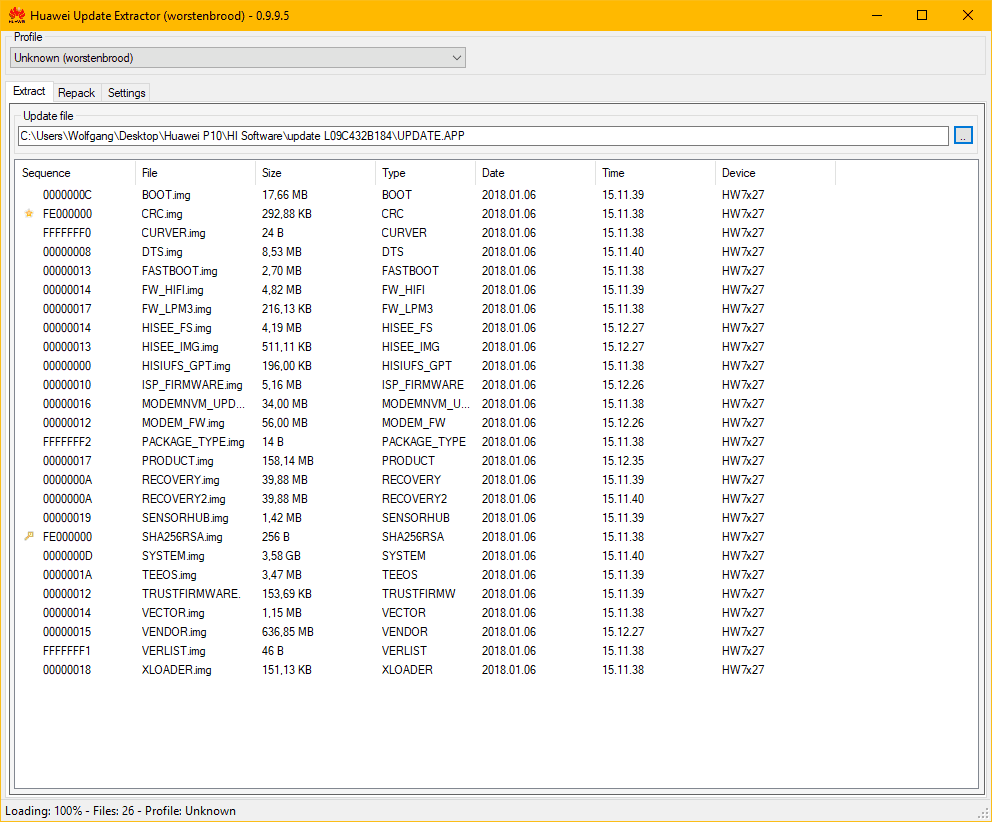

habe eine P10 bootloader unlocked, FRP unlock.
Habe versucht ein TWRP zu flaschen, komme aber nicht mehr mit Volium+ und Power gedrückt in ein recovery.
Nun will ich eine neue Stock rom flashen.
stock rom VTR-L09C432B171 ist auf dem Handy.diese stock rom aber nicht im Netz gefunden, daher die letzte die ich gefunden habe geladen update L09C432B184.
bin vorgegangen wie beschrieben, aber ich habe keine CUST.img in der UPDATE.aap.
Muss ich eine andere .img nehmen?, aber welche?
Danke im Voraus, für die Hilfe.

Hey @Alive ich glaube du hast dich im Forum geirrt.
Du befindest dich im P10 Lite Bereich, generell sollte aber der Huawei Firmware Finder (Team MT) dir weiterhelfen bei der Suche nach ner Stock Rom.
Dort findest du unterschiedliche Pakete in einem ist auch eine Update.app mit der entsprechenden Cust File.
