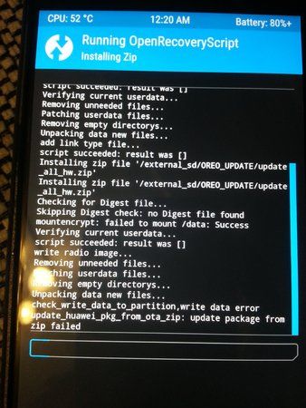

Meinst du mit beim ersten mal mit dem oreo Ordner oder wo ich ganz als erstes mit geflasht habe wo alles schief gelaufen ist?
Ich habe schon so viele zip Dateien versucht, ich weiß bald garnicht mehr welche ich verwendet habe.
Das mit dem Oreo Ordner. Nur diesmal mit 2 Dateien und der neuen Zip zum flashen
Funktioniert nicht.
Hier ein Foto was da alles steht.
Hatte den Oreo Ordner auf der SD.
Ich weiss auch nicht ob Ich die selben Zipdateien wie beim ersten mal genommen habe.

Ne was du da gemacht hast kann auch nicht funktionieren. Genau wie die erste Anleitung die ich die geschrieben habe. Nur jetzt halt nur zwei zip Dateien und eine andere zip zum flashen
Jetzt hat er es gemacht.Ich hatte die beiden NoCheck dateien nicht mit im Ordner.
Irgendwas hat er installiert und das Telefon ist wieder hoch gefahren.
Es ist aber immer noch ein ONYX
