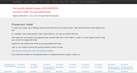

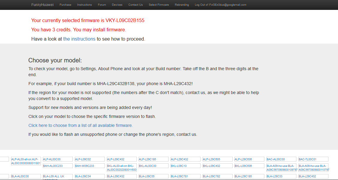

Ok hänge grad bei funkyhuawei bissle fest und hoffe ihr könnt mir weiterhelfen..
Den Schritt mit dem FHRebrandTool hab ich erledigt und DNS am Router ist eingestellt
Muss nun eine Firmware auswählen.. Muss ich da meine Firmware die aufm Handy ist auswählen oder die, die ich flashen möchte? (anbei der Screenshot)
Habe die VKY-L09c02B155 und möchte die c432

Bin mir gerade nicht sicher was du genau vorhast!
Wenn du Erfolg ein Debranding gemacht hast also weg von der c02 dann kannst du weiter mit HWOTA updaten wenn du dir die richtigen Daten heruntergeladen hast.
Ein debrand über funky zu versuchen sollte so nicht klappen!
Also wenn du die c432 drauf hast mache unter Firmware Finder mal ein Ota Update......
Ist selbsterklärend.... Steht alles beschrieben in FF

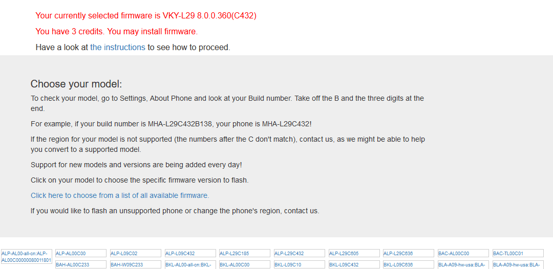

hat sich erledigt. Hätte das Tutorial wohl komplett anschauen sollen :biggrin:nachdem mit dem FHRebrand tool das Huawei rebrandet wurde bootete das Handy zweimal mit einen 4G LTE Screen und ging dann in diesen ERecovery Modus und versuchte wohl anscheinend was runterzuladen erfolglos, da ich die DNS am Router noch nicht gesetzt habe.
Hab dann auf Reboot System gedrückt und das Handy startete ganz normal mit einer TestFirmware Build Nr. usw.. war auf jeden Fall ganz merkwürdig (habe im rebrand tool natürlich alles korrekt eingegeben)..
Ging dann weiter mit USB Debugging aktivieren und Allow HiSuite..
Anschließend über FunkyHuawei die korrekte Firmware wählen (Siehe Screen) In dem Fall für Oreo die VKY-L29 8.0.0.360 (C432)
Handy mit HiSuite verbinden und über die Option Systemaktualisierung das Update laden das über Funkyhuawei gewählt wurde...
Handy startet anschließend neu und installiert Android 8..
Hat alles erfolgreich geklappt. War da wohl zu voreilig.
Edit: Laut Rebranding benötigt man 7 Credits.. Für das FHRebrandTool 5 Credits.. und für das flashen 2 Credits um die Firmware zweimal zu flashen? hab jetzt nur einen Credit für das Flashen verbraucht und bin auf Android 8.. Soll ich da nochmal drüber flashen??
