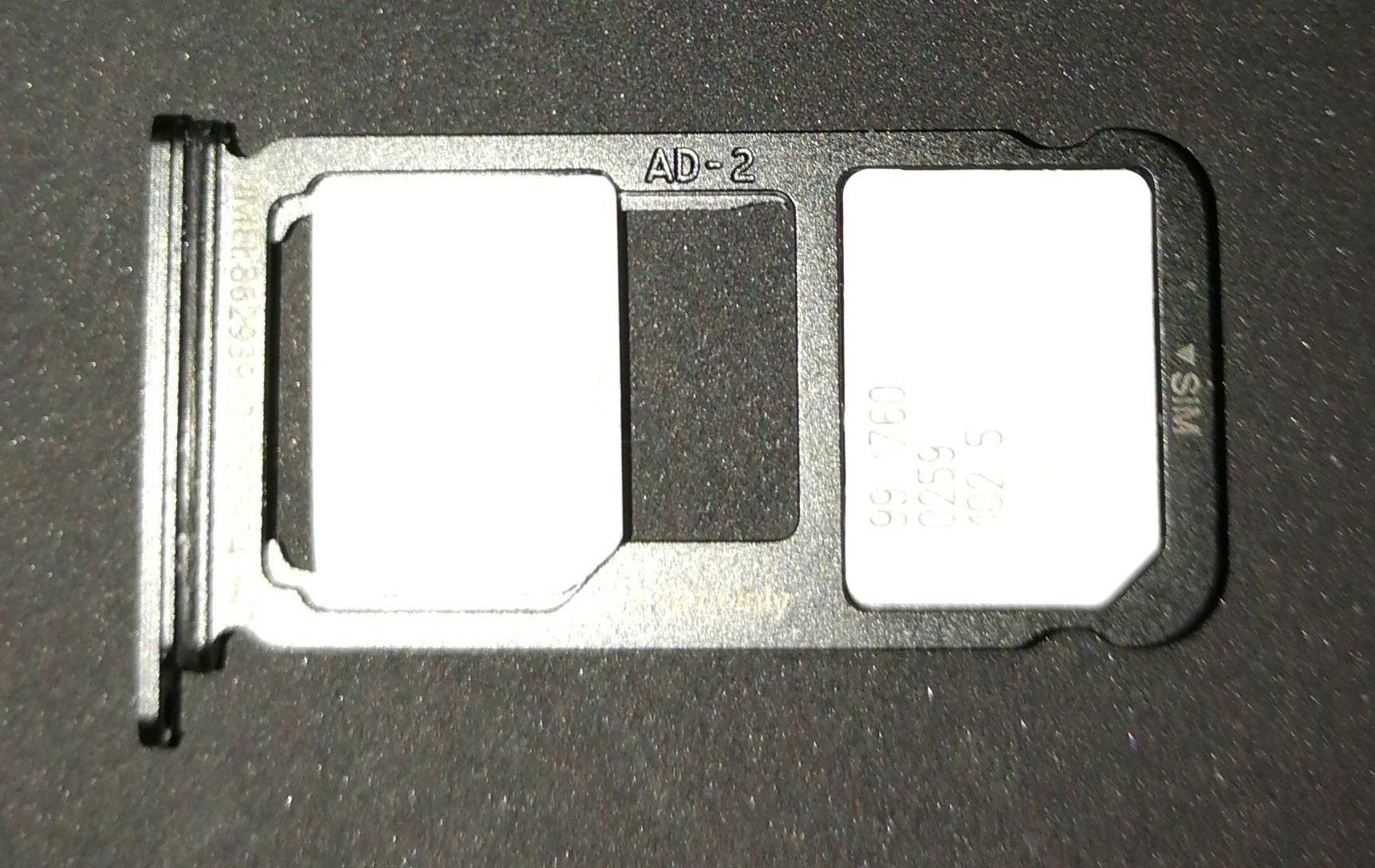

Ein L09 ist ein DualSim Gerät, somit ist eine L29 nicht verkehrt. Ab B123 gibt es im Menü für die zweite Sim Optionen.
Du kannst ja mal deinen Slot herausnehmen und den Einschub bei der MicroSD genauer ansehen. Dieser hat extra für
die zweite Sim Platz zum einlegen. Siehe:
Mein Handy ist VKY-L09C02 geflasht auf VKY-L29C432.
Reaktionen: Philipp36
