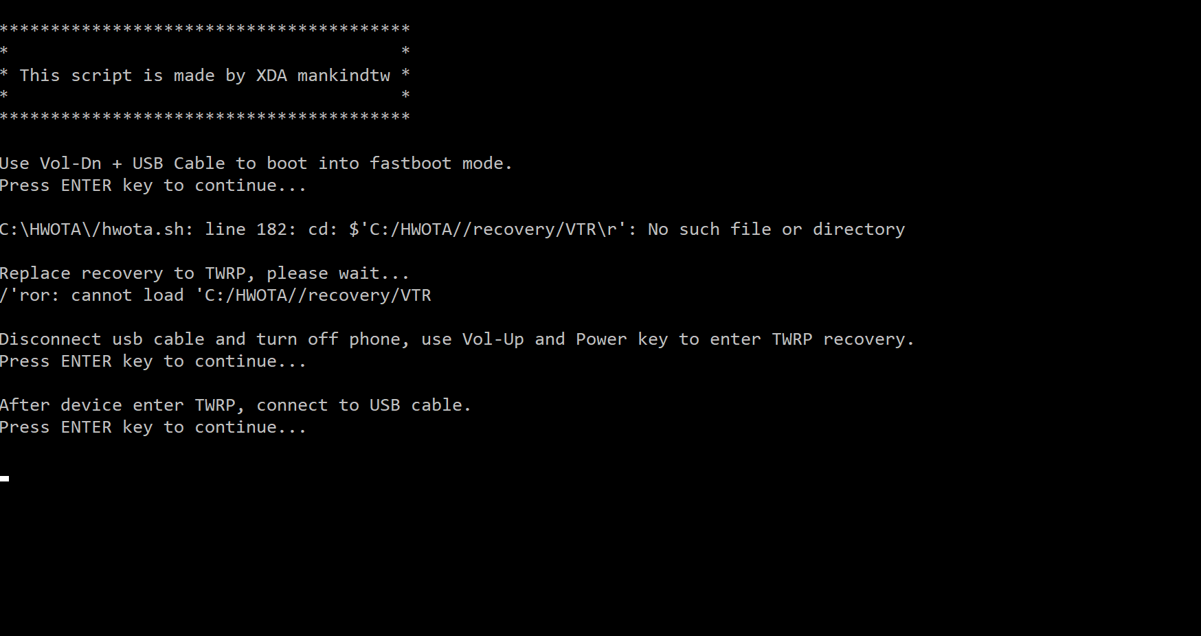

Sieht dieses Verzeichnis bei dir genauso aus? Hast du das Tool auf dem Desktop entpackt?
Reaktionen: Miss Montage
@fromfuture
Ja genau so.
Ich habe den Ordner auf meinem Desktop
Warum fragt er dann nach einem VTR Ordner? Da hast du irgendwas falsch geladen. Und wie das sehe hast du es in einem Ordner gepackt
@fromfuture:
ich habe mich genau an die Daten von Euch gehalten....
Kann es etwas mit dem SUperUser zu tun haben? Ich meine mich erinnern zu können, dass ich über TWRP irgendetwas geflashed habe.

@fromfuture:
so nun noch einmal gemacht. auf zwei verschiedenen Rechnern. Ich bekomme es nicht hin. Es scheint mir, als ob hier erst Daten vom Handy gezogen werden und dann kann nichts drauf geschriebene werden.
Ich habe beim TWRP im File Manager mal nach geschaut, da sind zwar Ordner, aber die sind allesamt leer.
[doublepost=1511978456,1511978417][/doublepost]Kennt jemand eine Stelle oder Person, wo ich das Dinge hin schicken kann? Ich bin glaub zu blöd ...
Das Foto zeigt wieder VTR. P10.
@fromfuture:
Richtig. Und es ändert sich auch nichts. Daher meine Frage, kann es sein, dass er sich vorher Daten vom Handy zieht?
Nein
