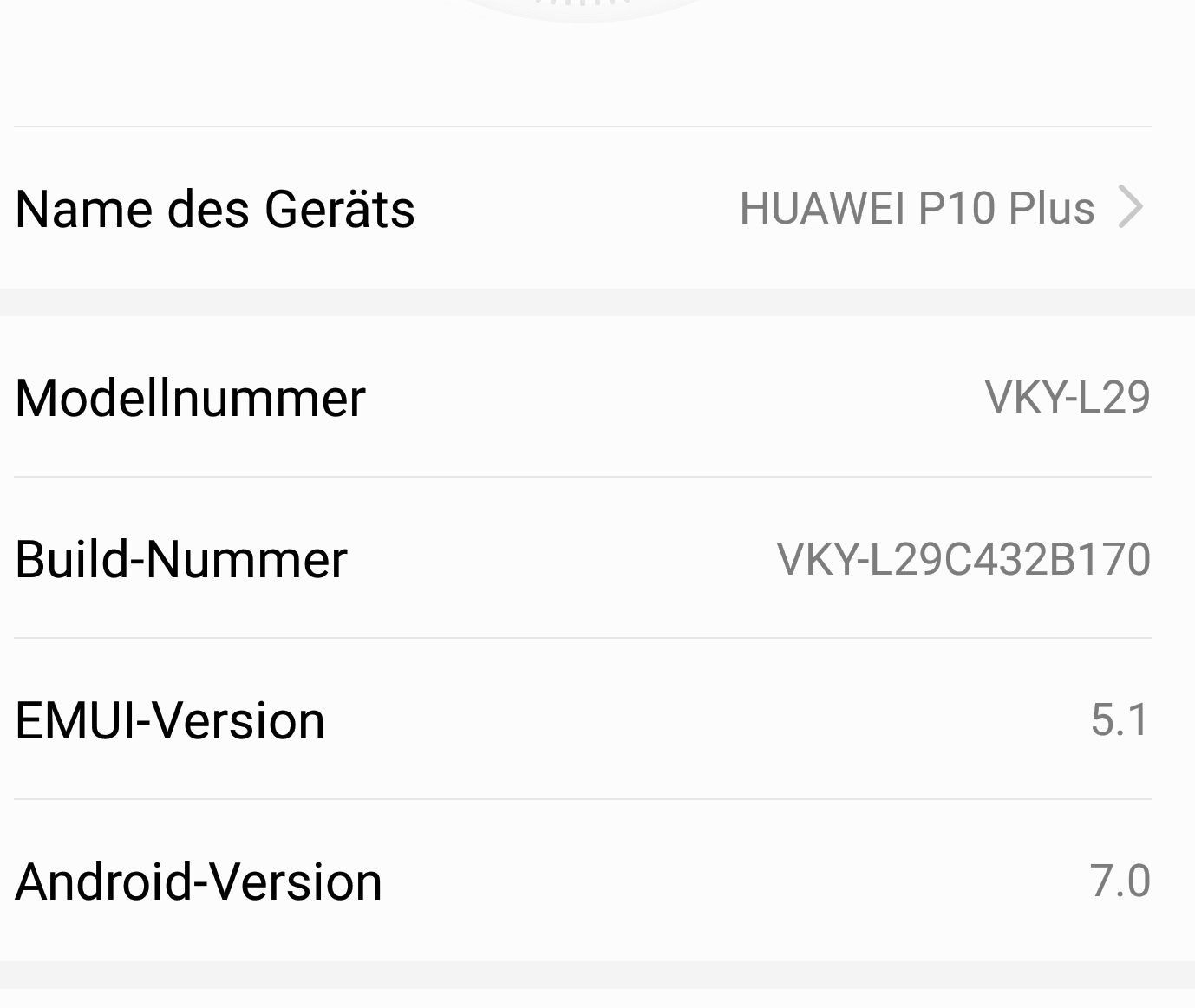

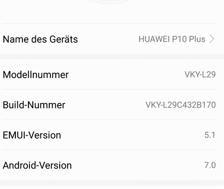

Lade dir doch die VKYL29C432B170 aus formfuture Anleitung herunter!
Die hat dual sim!
Mein Handy ist spürbar smoother und Akku ist wesentlich besser als vorher!
Bin froh, dass ich das gemacht habe.
Und es klappt direkt mit sim und Speicherkarte... Also keine Probleme damit

Ich habe die VKYL29C432B170 auf einem P10 Plus.
Alles läuft bis heute wunderbar....
Habe mir die Version aus dem Link geladen und umbenannt wie es die Anleitung vorsieht.

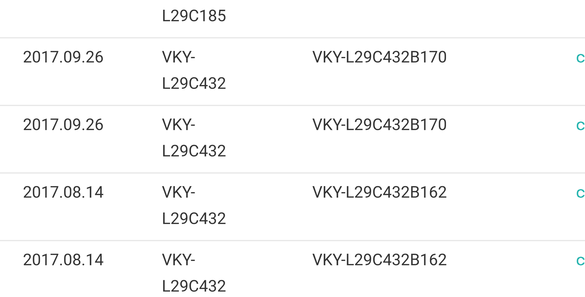

Laut Firmware Finder ist die B177 aktiv aber für mich nicht freigeschaltet!
Wie kommt das?
Muss ich noch warten oder geht das nur auf vereinzelnen Handy?

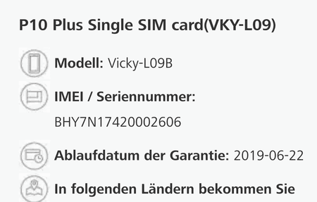

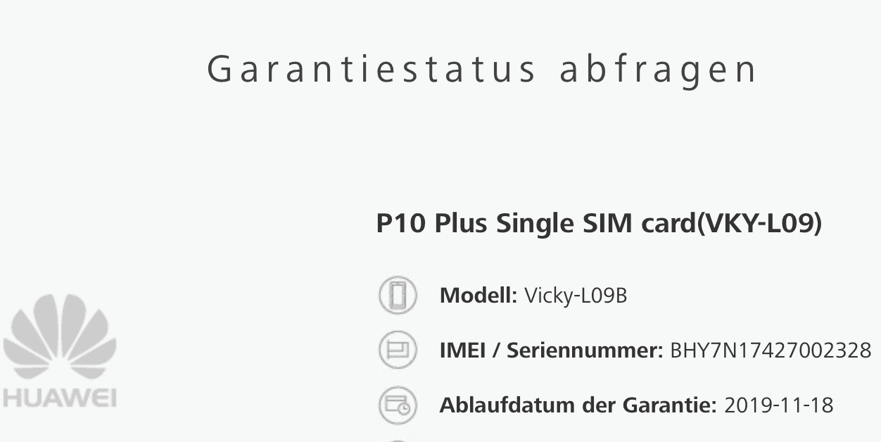

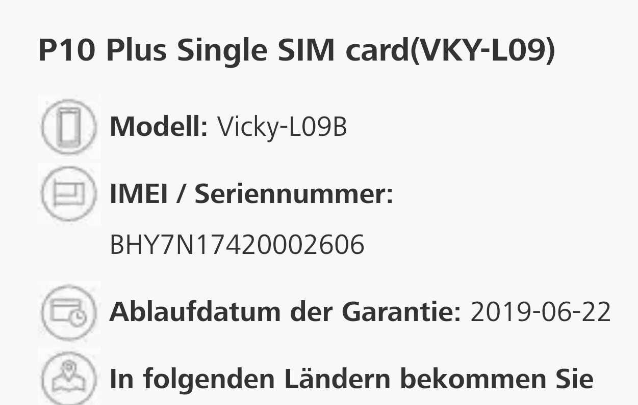

@tnick61:
bitte schau mal nach unter der Seite Garantiestatus abfragen um welches Model es sich handelt. So habe ich meine Software heraus bekommen. Mein Model ist Vicky-L09B zum Beispiel.
@Bibo1234
Welches Modell sollte nach dem erfolgreichen Flashen angezeigt werden? VKY-L09Cxx oder VKY-L29Cxxx? Bei mir wird VKY-L09C... angezeigt, aber der Dual-SIM Eintrag unter Einstellungen ist vorhanden.
Also bei mir ist die...
Vicky L09 B ist bei mir auch.....
Würde dann auch mal die Farge in die Runde werfen warum ich noch nicht die VKYL29C432B177 laden kann.
Bzw die VKYL29C432B175....

@Bibo1234:
welche Werte bekommst du über den Link den ich eingefügt habe, wenn es um die Garantie abfrage geht?
Bei mir sieht das so aus.

Das hier....
dann such mal auf der folgende Website nach dem Model Vicky-L09
База найденных прошивок — Developer TEAM MT
Wichtig: ich habe mir die Daten von Vicky-L09C432B150 heruntergeladen. (Darauf achten dass es sich um FullOTA-MF Version handelt)
1. UPDATE Datei herunterladen und in HWOTA -> Update unter Update.zip speichern
2. update_full_VKY-L29_hw_eu.zip Datei herunterladen und in HWOTA -> Update unter update_all_hw.zip speichern
3. update_data_full_public.zip Datei herunterladen und in HWOTA -> Update unter update_data_public.zip speichern
Vor dem flachen über den TWRP ein komplettes Reset machen. (Siehe Anleitung -> WIPE all data)
Dann über das HWOTA Tool alles starten. (Siehe Anleitung)
nach dem Installieren der UPDATE Dateien, ein factory reset machen.
Screenshot_2017-12-13-18-08-09.png ist ja alles vorhanden.... Die B170 habe ich genau von hier
