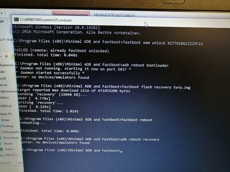

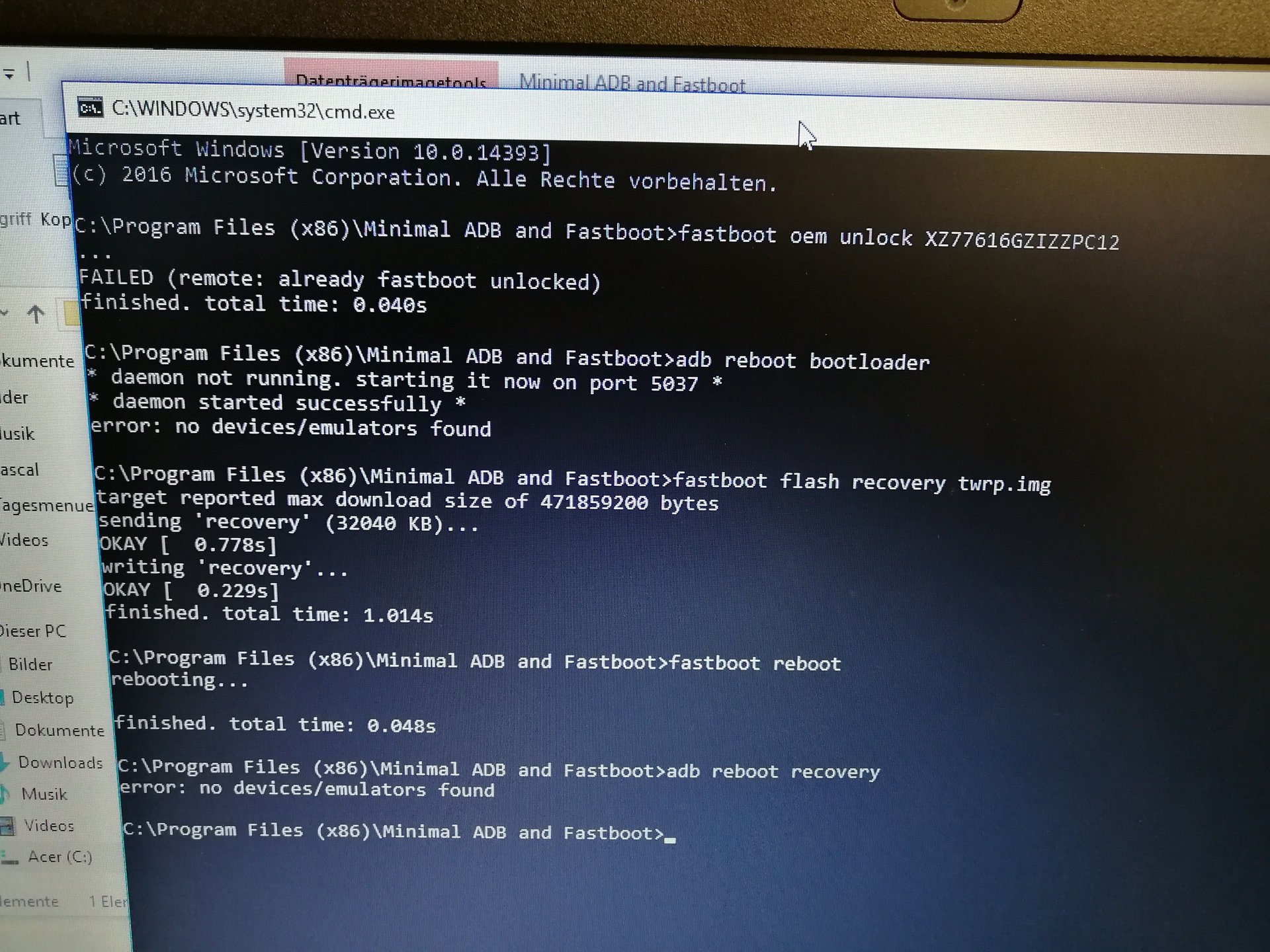

ich habe ein Huawei P10 Plus (VKY-L09), dieses hatte ein Vodafone Branding welches ich ersetzen wollte, dabei schein etwas schief gegangen zu sein. Ich habe mich durch verschiedene Foren gelesen und alles möglich ausprobiert. Unteranderem habe ich glaube ich statt ein P10 Plus zu benutzen eine P10 Version benutzt.
Stand heute:
TWRP ist installiert und ich kann es aufrufen.
Phone ist unlocked

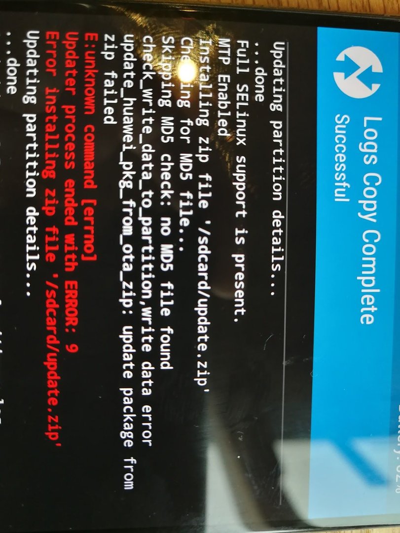

Und mehr geht leider nicht. Ich habe versucht etwas drauf zu installieren, jedoch ohne Erfolg. Wann immer ich eine ZIP Datei über ADB auf das Telefon pushe, klappt dass, jedoch kann ich danach die Datei nicht installieren, hier kommt immer wieder die Meldung eine Fehler Meldung. (Siehe Foto)
Ich bin am verzweifeln und weiss nicht mehr weiter. Kann mir jemand helfen.

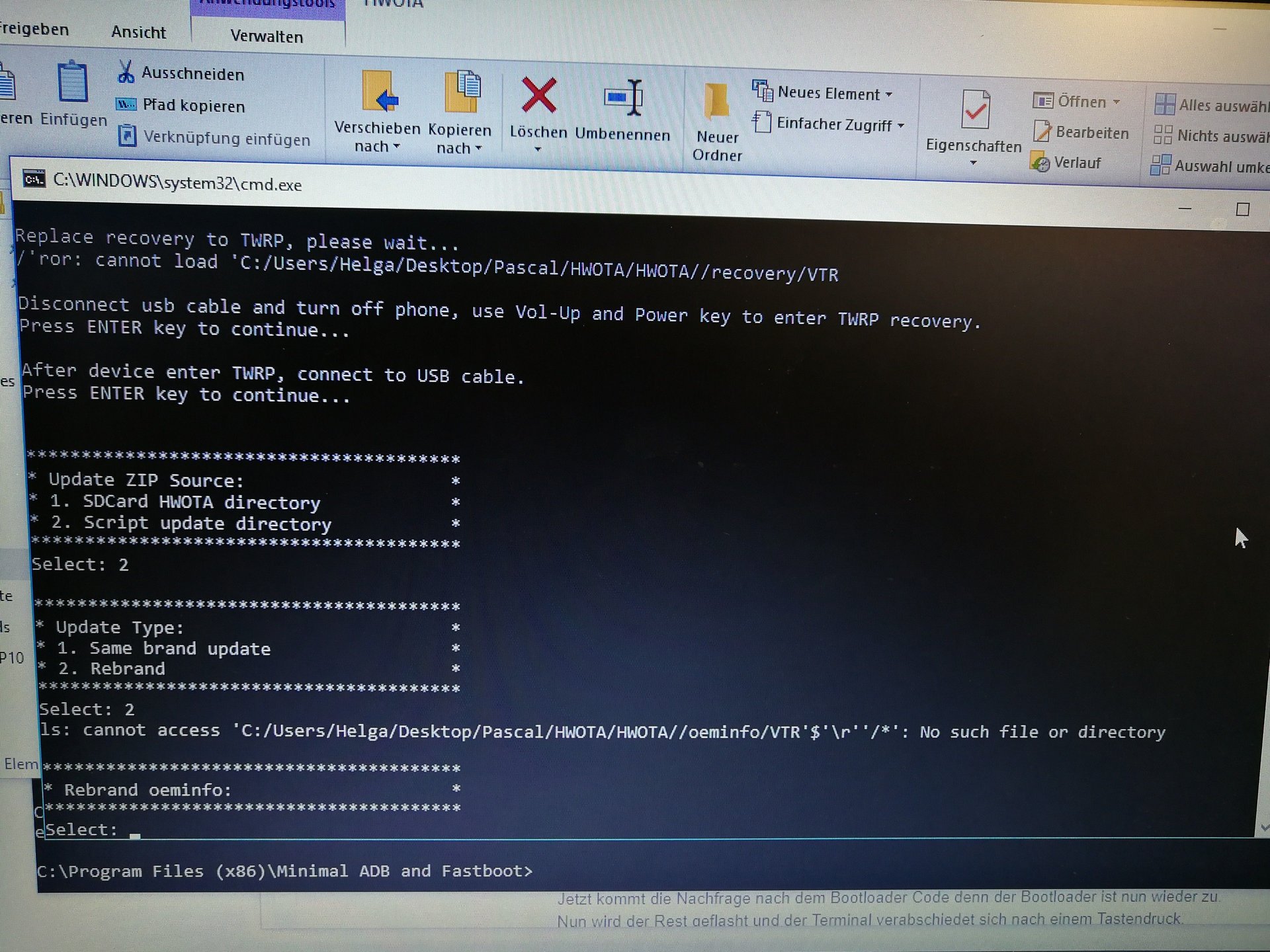

Ich habe die Anleitung befolgt und bin genau bis zu folgendem Bild gekommen.
Ich pinge mal @fromfuture an, der kann Dir sicher besser weiterhelfen als ich ;)
Musst nur lesen was da steht ;)
Er kann das Recovery nicht finden.
;) Ich wollte mich gerade Deiner Anleitung widmen und schauen, warum das Skript das TWRP nicht findet.
@p74: Hast Du dieses Archiv heruntergeladen und in den HWOTA-Ordner gepackt? HWOTA_2017050401_VKY.zip
Wenn das die Datei ist die aus der Anleitung kommt, die du mir geschickt hast dann ja.
[doublepost=1511888164,1511888066][/doublepost]@fromfuture betrifft das das Telefon oder die Datein auf dem PC?
Der Pfad, wo das TWRP zu finden sein sollte, steht in Deinem Screenshot :)

Wirklich das VKY (P10 Plus)-TWRP? und das VKY-Tool? Der Screenshot deutet immer noch auf eine Verwechslung mit dem P10 hin.

Ich rede aber nicht von Deinem Handy (mal vom TWRP abgesehen), sondern vom HWOTA Tool und allen darin enthaltenen Dateien. Deinstalliere vielleicht mal den Ordner vom Rechner und fang mit der Anleitung von fromfuture von vorne an.

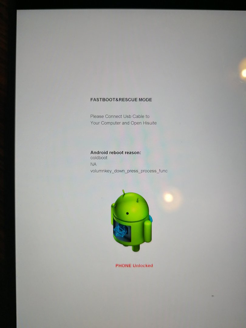

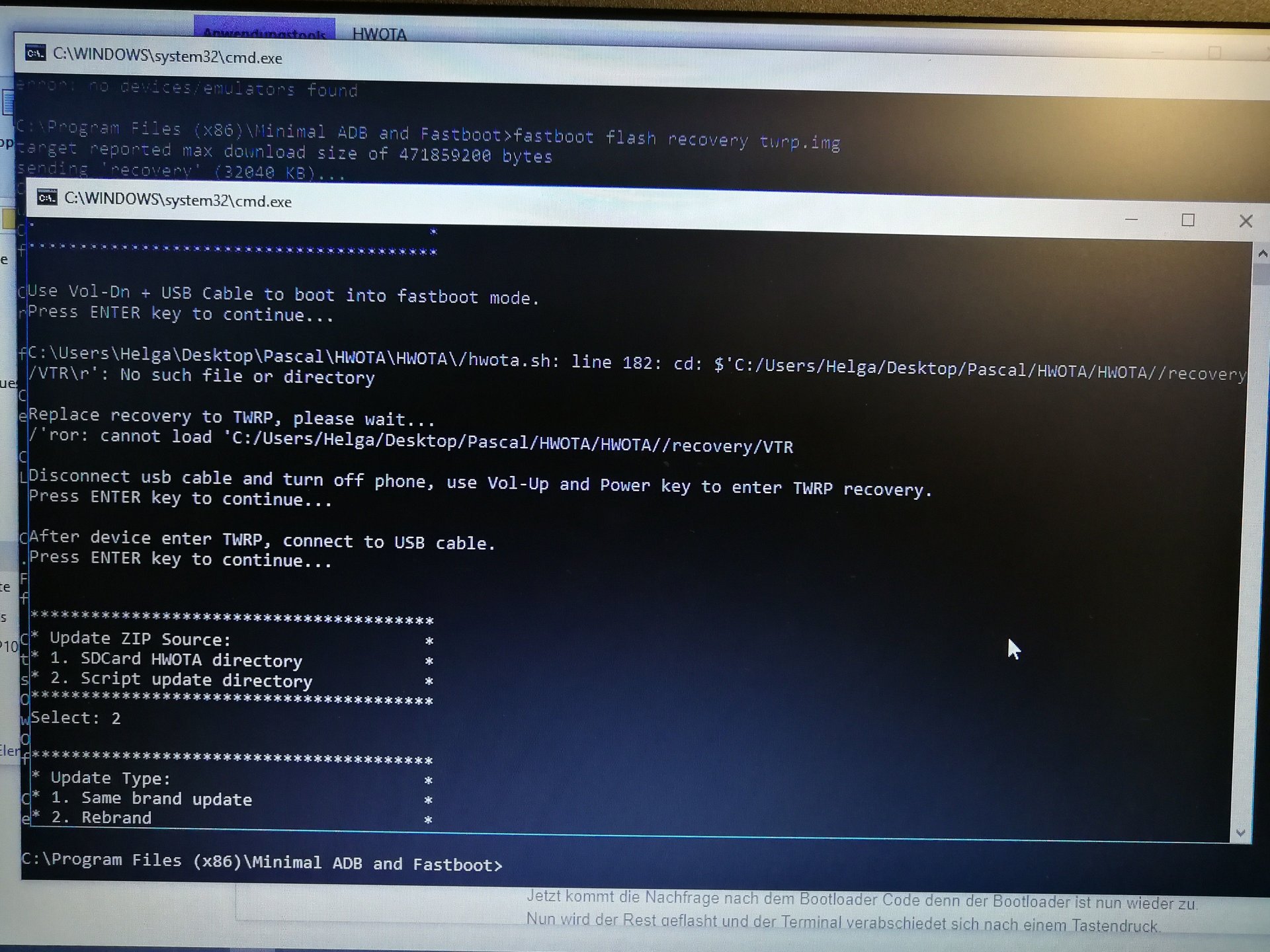

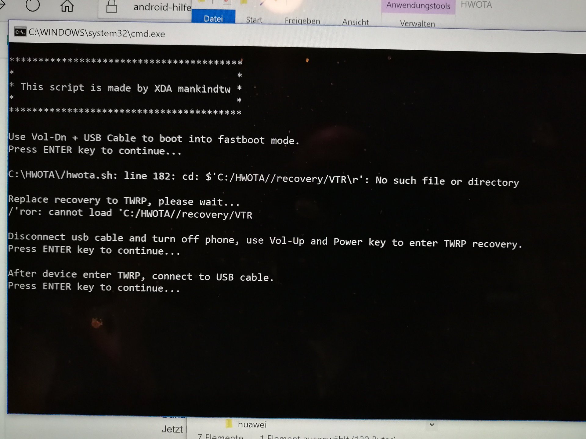

[doublepost=1511895502][/doublepost]So, nun habe ich alles noch mal gemacht, aber es passiert nichts. Die beiden Bilder zeigen welche Möglichkeiten ich habe, respektive ab wo sich nichts mehr tut.
Du sollst jetzt ins TWRP booten und dann im Hwota Tool Enter drücken.
@Miss Montage
das habe ich gemacht mehrfach, aber es passiert nichts
es bleibt auch nach 10x drücken der Entertaste dort hängen
Und am Handy hast Du manuell das TWRP gestartet? Außerdem verstehe ich nicht, dass immer noch "VTR" statt "VKY" im Skript steht.
@Miss Montage
Das verstehe ich leider auch nicht. Kann es sein, dass er sich beim Start irgendwelche Daten von Handy lädt?

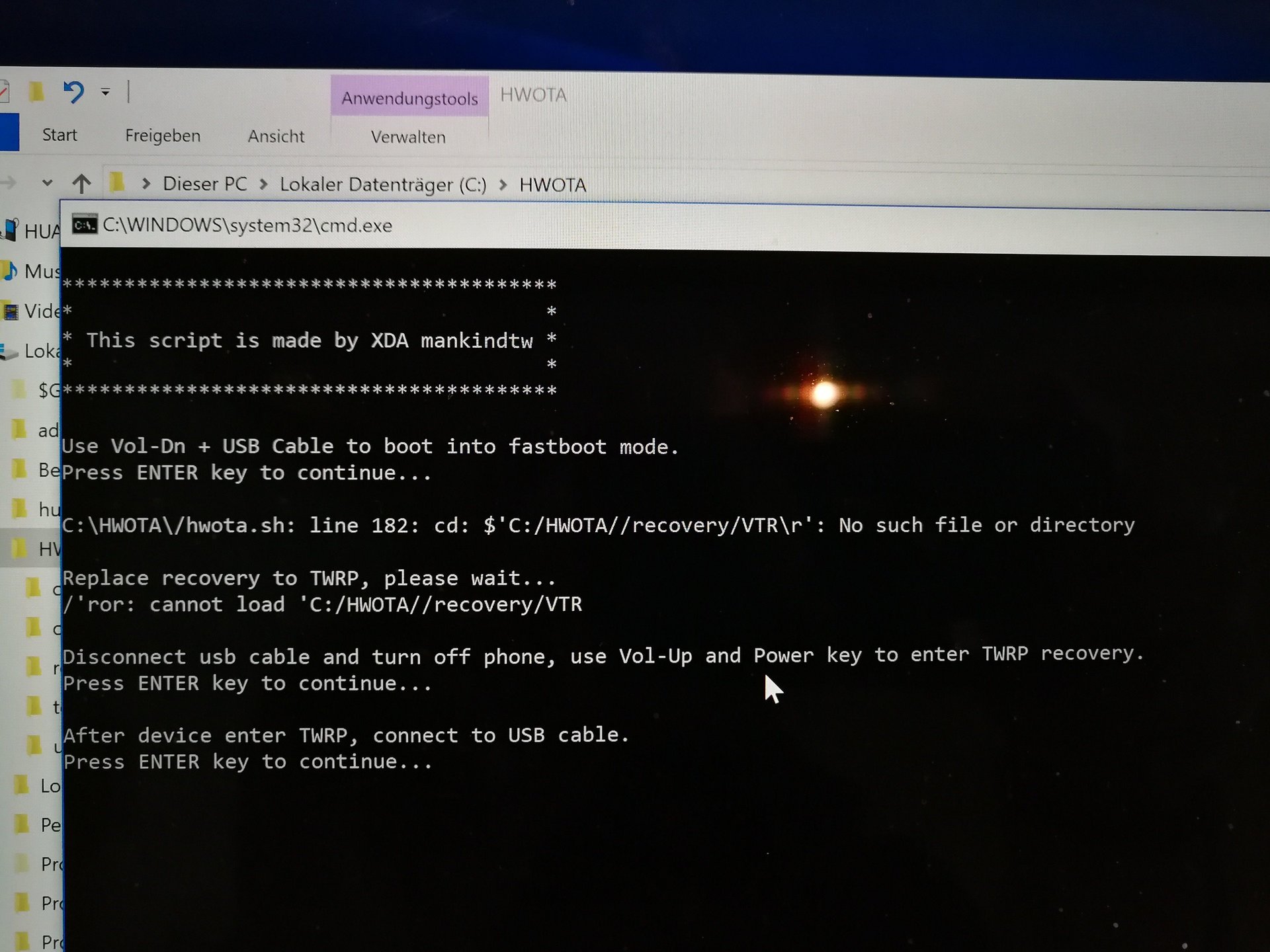

Fang am besten von vorne an. Lade dir die richtigen Dateien runter und entpacke sie auf dem Desktop. Dann läuft das auch durch
@fromfuture
Habe ich nun gemacht. Habe es sogar von einem anderen PC probiert.
Es klappt nicht. Bekomme immer wieder die selben Meldungen, siehe Fotos

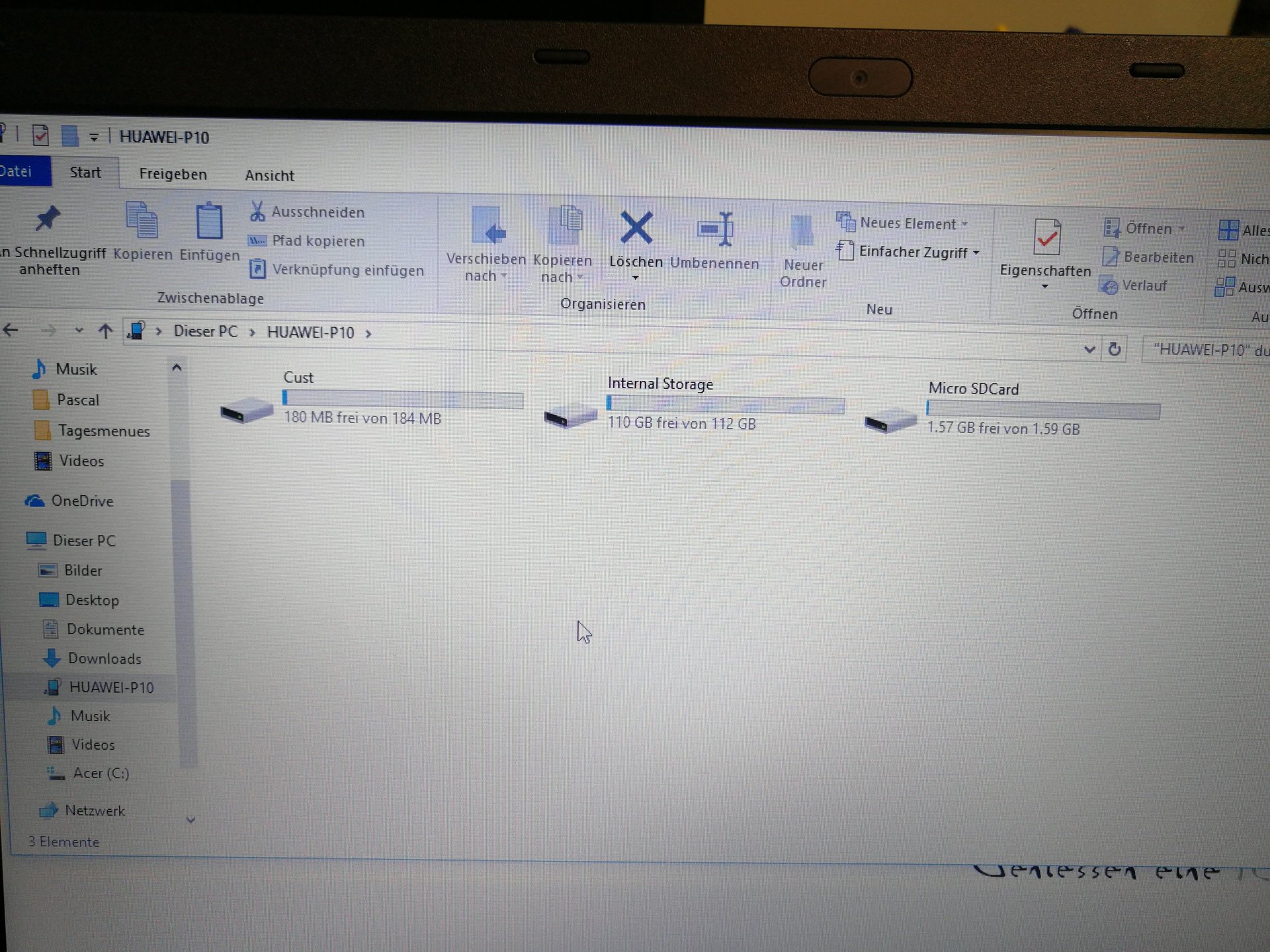

[doublepost=1511961467][/doublepost]Eins hat sich geändert. Windows erkennt nun die einzelnen Partition des Handys
