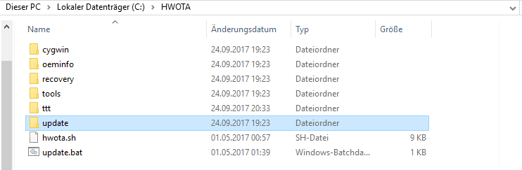

Hier meine Anleitung:
1.)

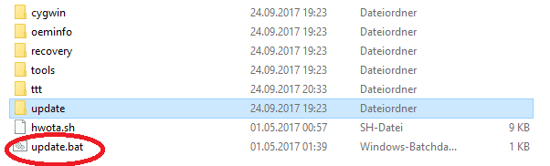

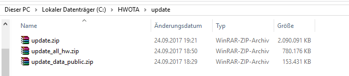

HWOTA herunterladen und entpacken auf "Desktop" oder "C:\", wo auch immer (habe jetzt keinen Link parat, aber es wird sicher leicht zu bekommen sein).​
Ich hatte es auf "C:\" gepackt und so sieht der Inhalt aus.

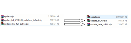

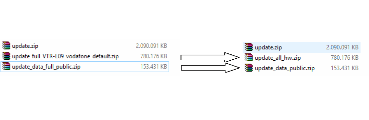

Die Datei "update_full_VTR-L09_vodafone_default.zip" und "update_data_full_public.zip" unbennen.
(Siehe Bild)

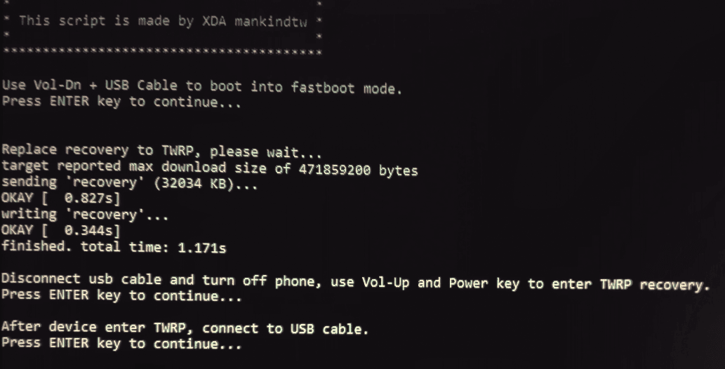

4.)

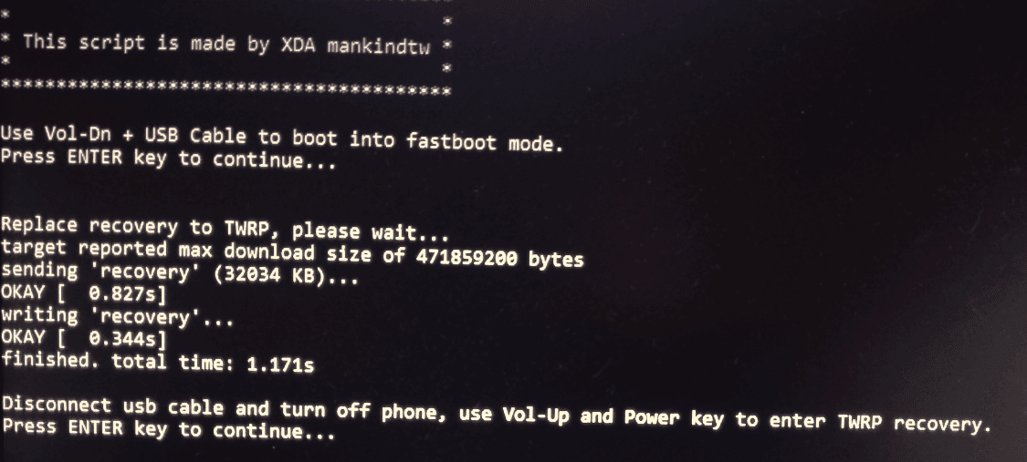

Die "update.bat" Datei ausführen
Ein Eingabeaufforderung-Fenster öffnet sich und das sollte zu sehen sein

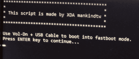

5.)
  • Handy ausschalten
  • USB-Kabel mit dem PC verbinden
  • Volume [-] Taste am Handy gedrückt halten
  • USB-Kabel mit dem Handy verbinden, dabei Volume [-] weiter halten bis der Fastbootmodus startet.

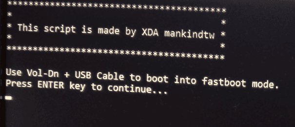

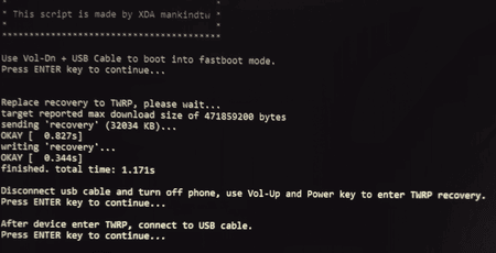

6.)
Drückt [ENTER] und TWRP wird automatisch installiert. Falls mal was nicht sofort passiert, Geduld haben....

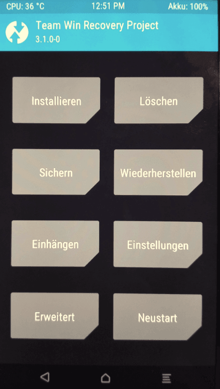

7.)
  • Das USB-Kabel vom Handy trennen und das Gerät ausschalten.
  • Volume[+] + Power gleichzeitig drücken bis TWRP gestartet ist.

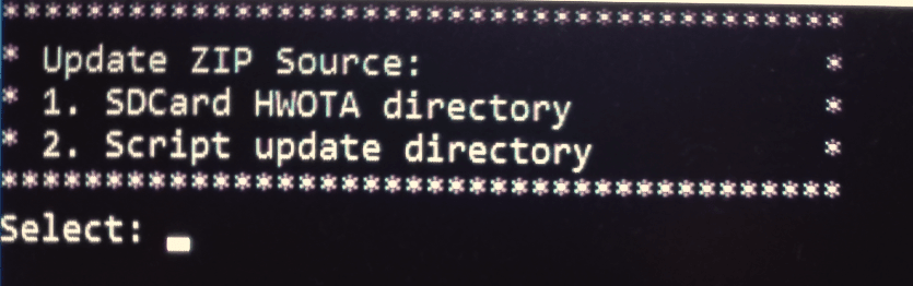

8.)
[ENTER] drücken

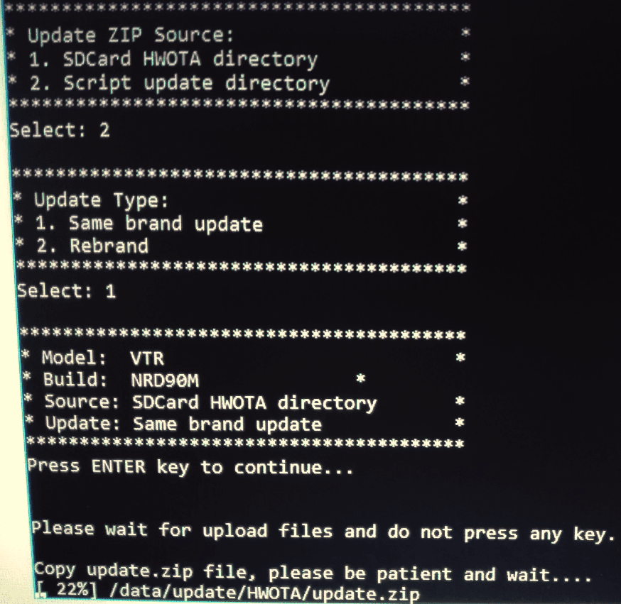

9.)
Da wir die drei Dateien in den "update" Ordner kopiert haben, drücken man hier die [2]
10.)

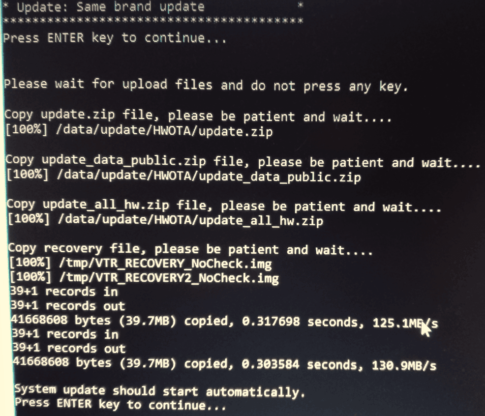

Bei "UpdateType" die [1] wählen und die Firmware wird kopiert.
11.)

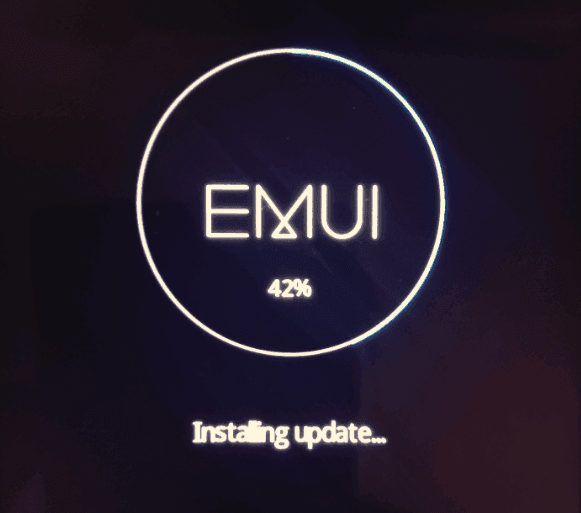

Nachdem das kopieren abgeschlossen ist, drückt [ENTER] und die Firmware wird jetzt installiert
12.)
Nach der Installation macht das Handy einen neustart und möchte einen "Factory Reset" machen.
Nachdem auch das fertig ist, sollte das Gerät neu booten und das frisch installierte EMUI starten.
