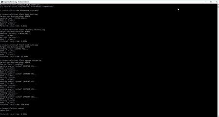

Beim mir bleibt nach dem ich das Handy neu gestartet habe und das Huawei Logo kommt, das Display schwarz. Habe auf Laufwer C: ein Huawei Ordner und darin habe ich die datein von der Zip "Downgrade-C432B052-ALE-L21" entpackt. Dann habe ich den cdm befehl über windows gestartet. Das stand zum schluss da. Kann mir bitte jemand helfen?
