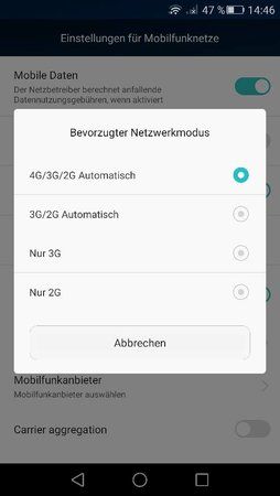

ich habe mein P8 seid 4 Tagen. Leider gibt es die Geschwindigkeitsanzeige bei mir auch nicht. Ich habe mein Handy von 1&1 ohne Branding! Trotzdem fehlt diese option, wieso?!?? was kann man da machen?
Also ich habe mit der B200 die Geschwindigkeitsanzeige. Was mir fehlt ist das Touchplus (benötigt man hierzu die Folie?) und 4G.
Vielleicht könnte ja jemand, der das 4G hat, die modem.zip sichern und uns zur Verfügung stellen?
Das liegt nicht am Modem sondern an den Cust Einstellungen die man nur mit Root ändern kann.
Edit:
Dieser Build.prop Eintrag könnte helfen.
ro.config.hw_lte_support=true
Vorher aber ein Backup machen.
Reaktionen: matze0611
Ich danke dir, das hat funktioniert :)
