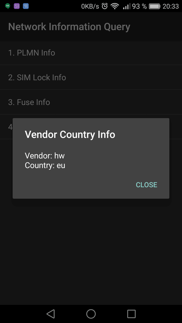

Habe aus dem Post #409 diese *#*#2846579#*#* eingegeben und irgendie stimmt diese nicht ganz überein.
Wenn ich auf Network Information Query und dann auf Vendor Country Info gehe kommt das:

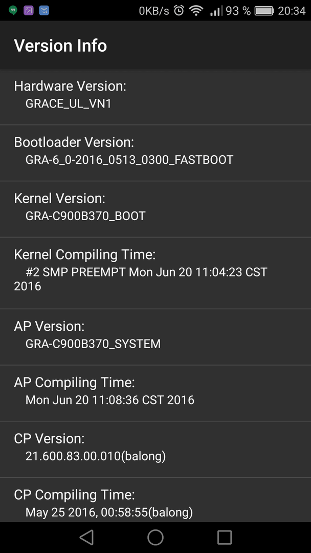

Wenn ich unter dem Menüpunkt:
Veneer Informations
Version info
gehe wird bei mir das Angezeigt:
Ist dann doch etwas schief gelaufen oder passt alles?

Kann man anhand der beiden Bilder überhaupt sehen ob das debranden funktioniert hat?
Habt ihr da das selbe stehen wie ich?

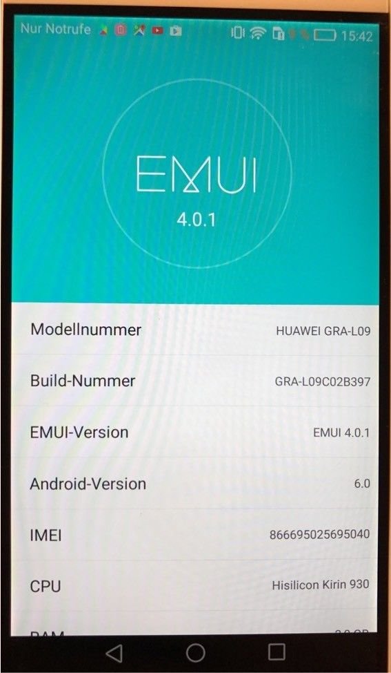

Hallo, habe auch einen P8 mit Vodafone Branding, würde es gerne entbranden aber weis nicht wie ich das machen soll?
Kann mir jemand schreiben wie ich das machen soll, am besten schritt für schritt.
Bulid ist GRA-L09C02B397
Danke ))

ich habe jetzt hier gelesen wie ein Wilder, aber das Prozedere des debranden ist mir immer noch nicht ganz klar, da die Posts bzw. die Versionen schon sehr alt sind. Ich muss wohl ein Rollback machen, aber auf welche Version? Meine derzeitige ist die GRA-L09C02B399
Würde sich hier jemand erbarmen und mich ans Händchen nehmen?
Grüße aus Wuppertal
Elvis
