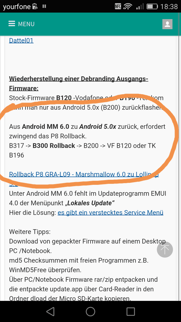

Oh dann hab ich unter #1 wohl was missverstanden. Ich dachte 321->rollback 300 -> 200 und dann auf Vodafone Version, damit sauber debrandet werden kann und erst dann auf 170. oh man...:D
Ich hänge dir mal den Screenshot dran. Hab ich das falsch verstanden?

@Kamikatze
warum liest du hier nicht den ersten beitrag?
Hab ich ja, daher stammt ja auch der Screenshot. Deswegen frage ich ja, ob ich gerade auf dem Schlauch stehe. Sorry, wenn ich mich da gerade dumm anstelle, aber für mich steht es da tatsächlich so. Aliciafabienne sagte ja auch ich soll b200 drauf packen und von ihr stammt ja der erste Beitrag. Dass ich zum debranden noch b170 und custom machen muss ist ja klar. Aber ich dachte ich soll, so wie es in dem Screenshot steht, erst auf b200 dann beide 170er und dann per ota wieder auf 200. Also wie gesagt, sorry wenn ich mich da jetzt doof anstelle.
@Kamikatze, der gekennzeichnete Bereich auf deinem Bild ist tatsächlich fehlerhaft,
es sollte eine
Wiederherstellung einer Branding Ausgangs-Firmware beschrieben.
für z.B. Verkauf als original Vodafone P8 oder Rücksendung zum Service.
Sorry, ist nun ausgebessert
aus B321 über die B300 kommend, sollte B200 full als Vorbereitung für eine fehlerfreie B321 ausreichen.
Um ganz sicher zu gehen ist der beschriebene Weg zurück zur B170, B170 Custum, B200 von arctros Richtig.
Oh okay, dann sorry, dass ich hier für Missverständnisse gesorgt habe.
Ganz kurz Idiotensicher für mich: sollte jetzt eigentlich so passen wie es ist für Eibe fehlerfreie b321.
Falls Fehler auftreten, dann so wie arctros sagte, rollback und dann direkt 170 + 170 custom und per ota auf 200.
Ich danke euch Lieben für eure Geduld. :)
