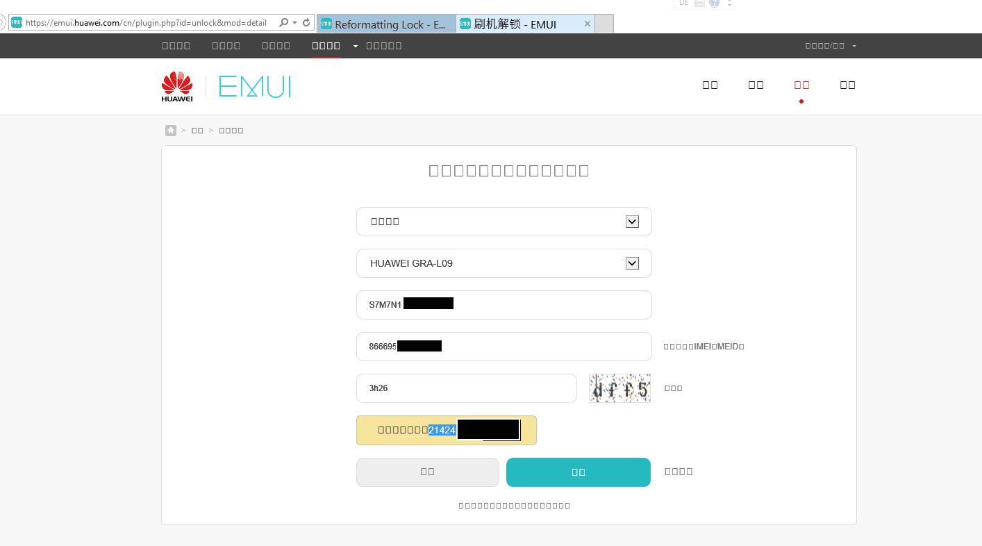

Durch einen Hinweis aus diesem oder einem anderen Forum, dass man über die chinesische Seite einloggen muss, machte ich also weitere Versuche.
Schon beim Anzeigen der "Agreement"- Seite stellte ich von Englisch auf Chinesich um (rechts oben das Dropdownmenü für die Sprachen). Haken gesetzt, auf den blauen Button gedrückt und ich kam auf die Seite zum Einloggen - auch chinesisch.
Dort habe ich dann meine Huawei-ID - also Mailadresse und Kennwort - eingetragen und den Button gedrückt. Schon diese Seite bestand zum Teil nur aus Quadraten, anstellen von Buchstaben. Nach Drücken des blauen Buttons gelang ich auf die Eingabeseite der erforderlichen Daten.
Hier fehlte die Product serial number völlig, wie man hier erkennen kann.
Auch diese Seite enthielt mehr oder weniger nur die Quadrate. Man muss also die entspr. Seiten in Englisch genau im Kopf haben um z.B. im ersten Kästchen die richtige Auswahl - also die mittlere von dreien - zu treffen.
Nach Ausfüllen der 4 Felder und dem Eintragen des captchas auf den blauen Button klicken und man bekommt sofort den Entsperrcode.
Im Nachhinein glaube ich, dass die Quadrate durch falsche Zeichenkodierungen von Firefox entstanden sind, es könnte dort also auch überall chinesische Zeichen stehen, was aber noch mehr verwirrt.
Ich hoffe, dass damit den Usern helfen zu können, die noch immer auf eine Antwort von Huawei warten oder es nicht anders hinbekommen.
Zur Klarstellung: man muss kein Chinesisch können um auf den chinesischen Seiten klarzukommen, wenn man die entspr. englischen Seiten kennt, evtl ein zweites Browserfenster - eins in englisch und das andere in chinesisch - öffnen um einen Vergleich zu haben.

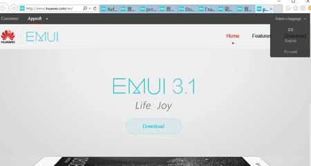

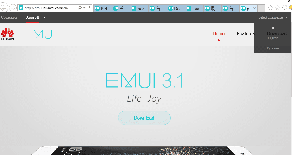

Hier die Ausgangswebseite (portal - EMUI)
Im Dropdownmenü "Select language" rechts oben auf "English" klicken, und danach daneben auf "Download". Also nicht auf den blauen Downloadbutton in der Mitte der Seite

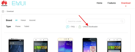

Dann rechts auf das Schloss-Symbol bzw. "Unlock Bootloader" klicken.

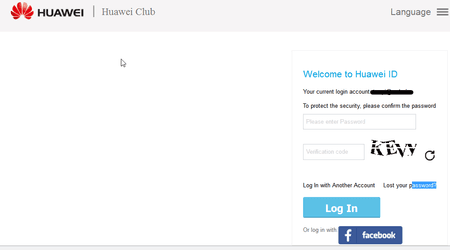

Dann dann erscheint die Login-Seite zur Eingabe der Huawei-ID. Wenn du keine hast, kannst du dort eine anfordern.

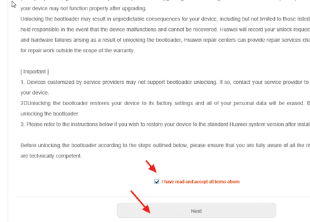

Es erscheint die Seite "Unlocking Agreement":
Ganz nach unten scrollen und das Kästchen anhaken und auf den grauen Button "Next" in der Mitte (s. 2. Pfeil) klicken.

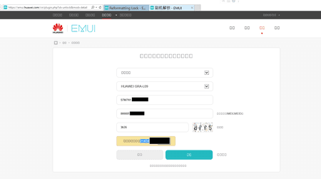

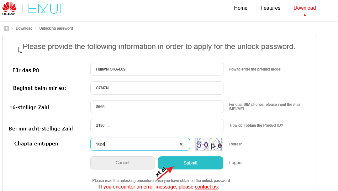

Es erscheint das letzte Fenster zur Eingabe der notwendigen Daten:
Dort ins obere Feld Modell eintragen. P8 = HUAWEI GRA-L09
Dann die S/N = Seriennummer (steht in den Telefoneinstellungen)
Die Product-ID (durch Wahl folgender Nummer: *#*#1357946#*#* )
Die IMEI-Nummer (steht in den Telefoneinstellungen)
Die rechts stehende Chapta-Zeichen eintippen.
Ich habe die einzelnen Felder kommentiert. Als letzten Schritt auf den Blauen Button klicken.
Der Entsperrcode für den Bootloader müsste erschienen wie in meinem vorigen Beitrag zu sehen ist.
