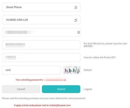

Danke Android, habe das hier mal für die Minderheit nachgebildet, die kein chinesisch kann ( :D ) aber einen Facebook-Account haben.
(mit der von dir angegebenen Methode bekam ich ich immer einen Fehler)
Die Methode funktioniert für das P8 und das Y6, aber auch andere Geräte kann man so frei schalten.

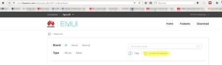

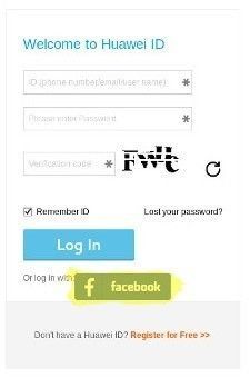

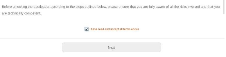

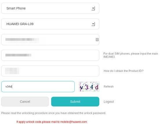

Zum Hergang:
Diese Seite aufrufen:
Download - EMUI
und dann den Bildern folgen :smile:

Danke für den Tip. Ich habe es ausprobiert. Leider wird statt des Unlock Keys unten
die Meldung "Netz überlastet, bitte später erneut probieren" auf chinesisch ausgegeben.
Desweiteren ist auf der chinesischen Seite das P7 L10 nicht auszuwählen.
Mit der L09 Version habe ich es probiert. Ging leider nicht.
