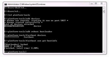

Anleitung zum entsperren des Bootloaders:
Ihr benötigt das adt Bundle (Android SDK | Android Developers) und evtl. ADB Treiber aus Googles Android SDK.
Die Treiber installiert ihr und im Ordner platform-tools findet Ihr die fastboot.exe.
Geht nun in eurem Huawei Handy in Einstellungen und deaktiviert den "Schnellstart" Modus.
Bringt nun euer Phone mit den Tasten VolumeDown + Power (ca. 10sec gleichzeitig drücken) in den Fastboot Modus.
Verbindet dann das Hauwei Smartphone über USB-Kabel mit dem PC/Laptop.
Alternativ mit dem Befehl (siehe Screenshot) per adb reboot bootloader (beim P6).
Öffnet die Eingabeaufforderung (cmd in das Feld beim Windows Start-Knopf eingeben) und geht in den Ordner der adb platform-tools indem sich die fastboot.exe befindet.
Gebt dann dort "fastboot devices" in die Eingabeaufforderung ein (immer ohne „“) und drückt ENTER.
Mit „fastboot oem get-bootinfo” erhaltet Ihr die Info, ob der Bootloader Eures Handy locked oder unlocked ist.
Mit dem Befehl „fastboot oem unlock UUUUUUUUUUUUUUUU“ (ohne die „“) entsperrt Ihr nun den Bootloader. (Nein, kein Scherz!)
Das Handy macht danach einen Neustart und löscht automatisch alle Daten und Einstellungen (Factory Reset) also bitte vorher das BackUp nicht vergessen!
Natürlich könnt Ihr mit „fastboot oem relock UUUUUUUUUUUUUUUU“ den BL auch wieder sperren. (danke @theq für die Korrektur!)
Erfolgreich getestet haben wir hier im Forum den Unlock mit einem Ascend P2 und einem Ascend Mate; @isabella-herzchen insgesamt mit 4 Geräten.
Der General Unlock Code stammt direkt aus dem Support Bereich von Huawei.
Natürlich kann niemand von uns die Garantie dafür übernehmen, dass der Unlock Code mit allen Geräten funktioniert; und das Unlocken geschieht auf eigene Gefahr.
Auf Euer Feedback bin ich sehr gespannt.

digitdia schrieb:
Natürlich könnt Ihr mit „fastboot oem lock UUUUUUUUUUUUUUUU“ den BL auch wieder sperren.
Nachtrag für Huawei Ascend P6:
obiger Befehl funktioniert NICHT zum Sperren des Bootloaders. Bitte stattdessen diese Zeile verwenden:
Code:
Geht man nun in den Recovery Mode müsste dort Phone State: locked stehen.
Nach einem weiteren Besuch im Fastboot Mode zeigt auch
Code:
den Status locked an.
Reaktionen: det-happy und digitdia
