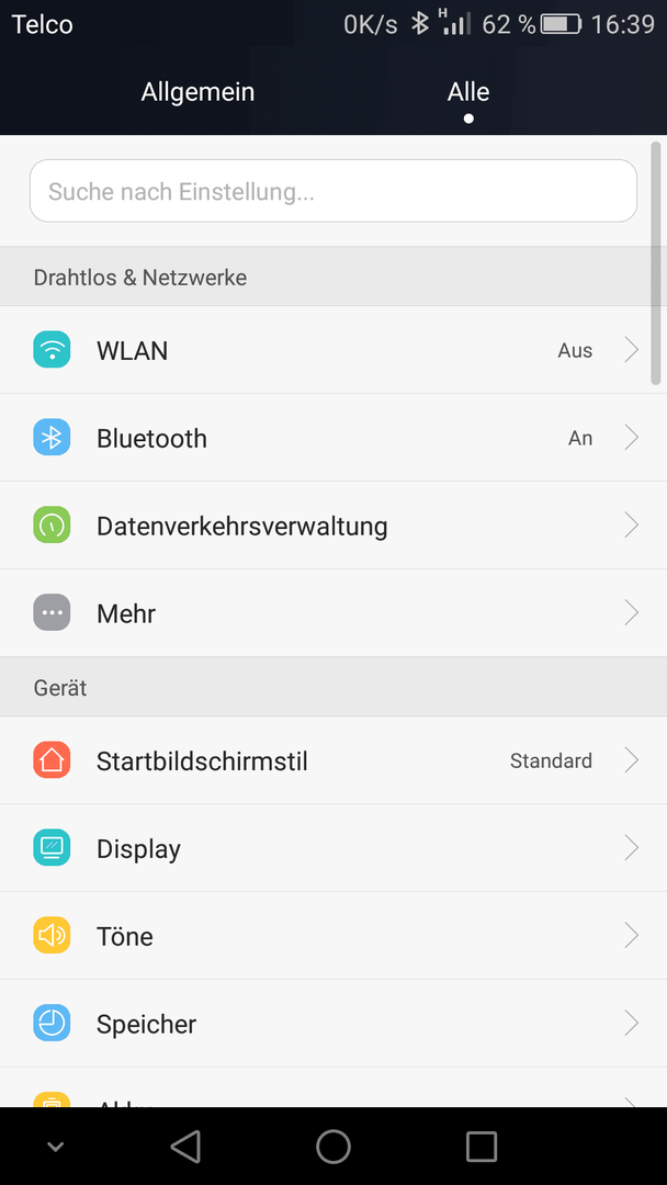

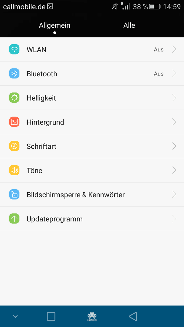

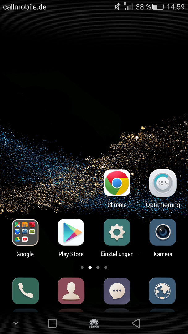

Weil wenn ich das Gerät neu Starte auf einmal der Punkt in der Mitte der Leiste weg ist und dafür ein kleines Huawei Logo da steht...... siehe unten
Und die Leiste ist manchmal blau statt durchsichtig, woran kann das liegen?
