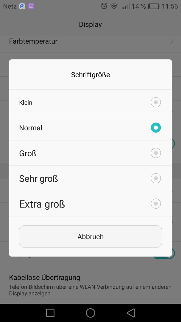

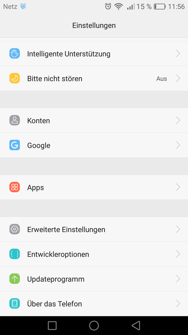

Iceman1989 schrieb:
Auch Apps ist bei dir kleingeschrieben der Wecker ruckelt auch nicht beim scrollen und bei Schriftgröße auch nicht extra huge stehen ?
Ups naja wenn du die fromfuture ROM nutzt kannst dus bestimmt nicht haben :S
Edit:
Dein Fehler liegt an der nicht ordnungsgemäßen Installation der Custom 19kb update.app von der Micro-SD-Karte nunmittelbar nach der B170 full
d.h.
alles in Ruhe nochmals von vorne ab der B170. danach die Custom 19kb von der Micro-SDCard und dann weiter wie beschrieben.

Oh... Ich hab aber keine Micro SD Karte was nun ? Muss ich mir jetzt extra eine kaufen? Müssen alle Updates von der SD Karte gemacht werden oder nur dieses?
EDIT: Ok hab mir erst mal eine bei Amazon bestellt melde mich dann wenns geklappt hat.
EDIT2: Ok hab die B170 custom nun von der SD-Karte installiert aber es ändert sich nichts! :(
EDIT3: Ich glaube ich habe den Fehler gefunden ich habe Die Region von Österreich auf Deutschland geändert nun scheinen die Anzeige Bugs verschwunden zu sein. Kann das jemand bestätigen ? Ist witzigerweiße nur bei Österreich so.

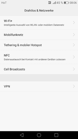

Übrigens sieht dieses Menü bei euch so aus ?
