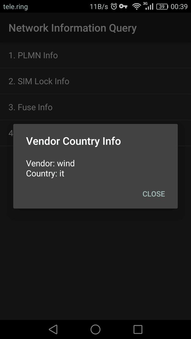

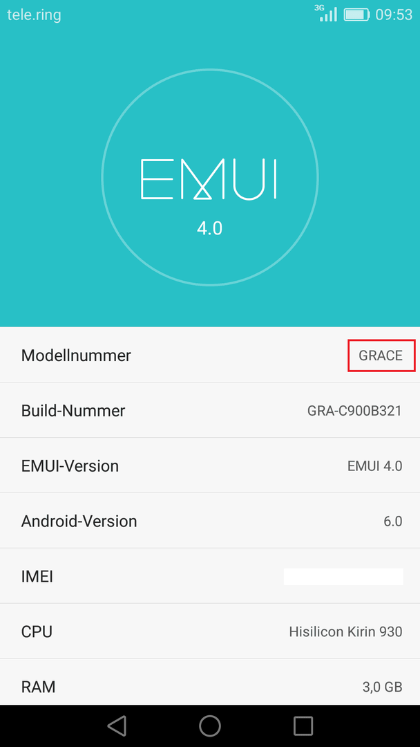

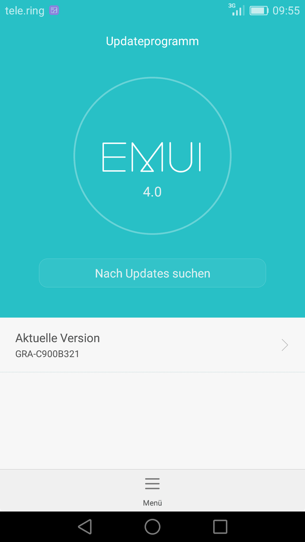

Habe ein debranded P8 vor ca. 4 Monaten bei Amazon gekauft kam aus Italien und hatte ein Branding des Providers WIND (Version B170) drauf.
Habe dann kurzerhand die B200 geflasht und das Branding war Geschichte was zwar mit einem Fehler einherging aber trotzdem funktionierte.

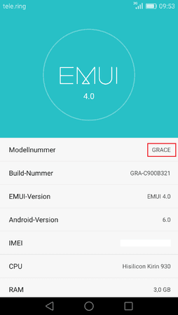

Habe mir heute die B321 Firmware geflasht da tauchte der selbe Fehler auf wie bei der B200, trotzdem ging das update durch. Habe dann einen Werksreset durchgeführt und es nochmal geflasht diesmal ohne Fehler(ein Wunder) Werksreset ging auch problemlos. Aber mir sind ein paar Dinge aufgefallen die nicht ganz in Ordnung sind speziell bei der Modellbezeichnung. Siehe Anhang.
1: Modellbezeichnung GRACE ? Hatte ich mit der B200 nicht.

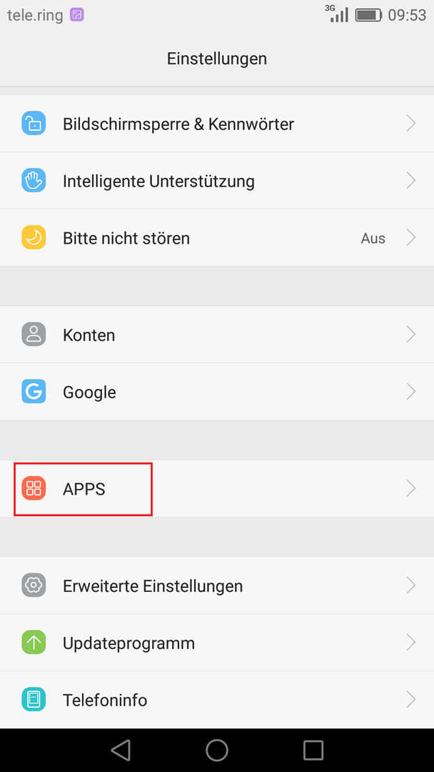

2: Stand da APPS statt Apps.
3: Weckerapp ruckelt beim scrollen. Hatte ich aber schon bei der B200

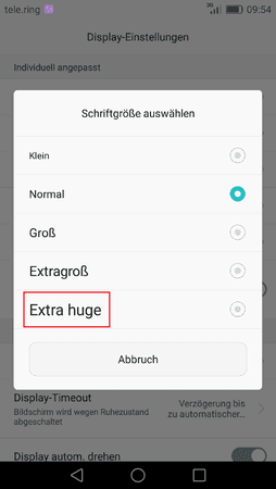

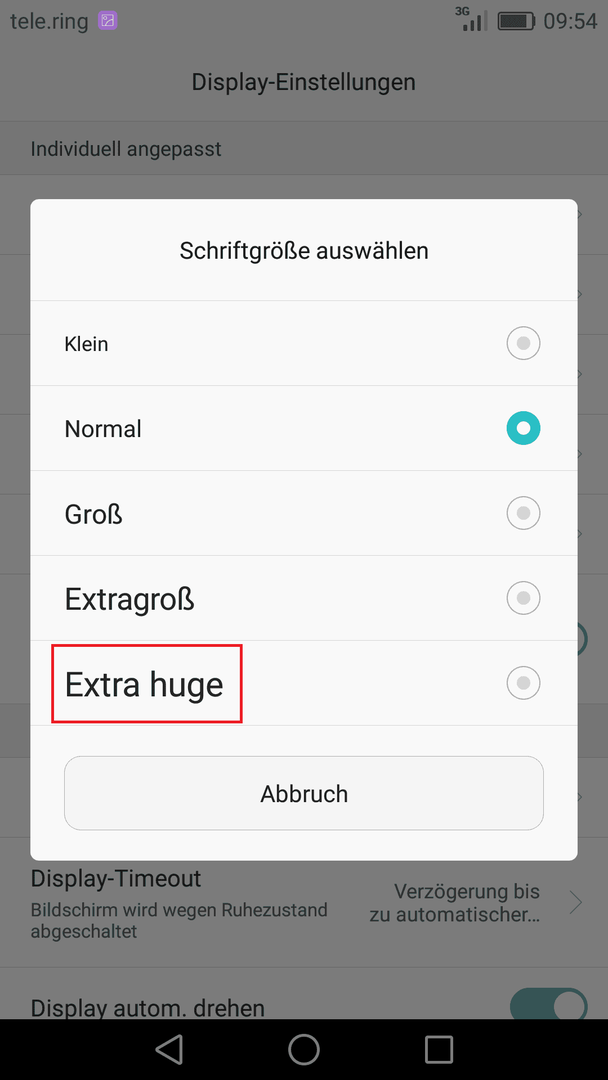

4: Bei der Schriftgröße gibt es einen Punkt mehr der das selbe bewirkt wie der Punkt darüber.

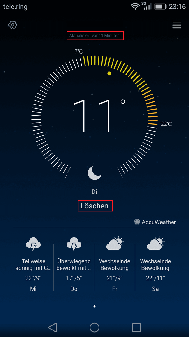

5: Bei der Wetterapp steht da löschen hatte ich schon bei der B200 und passiert nur abends.
6: Wetterapp zeigt falsche Aktualisierungszeit
7: Autorotation verzögert war mit der B200 schneller
8: Antutu Score nur 39000 bis 44000 habe leider keinen Vergleichswert mit der B200. Andere berichten aber über 50000+.

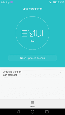

9: Noch nie OTA Updates erhalten.
Das sind die Sachen dir mir auf die schnelle aufgefallen sind sonst läuft es eigentlich bedeutend smoother als die B200.
Geflasht wurde manuell mit Full Update (2,91GB) via 3 Tastenkombo. Erneutes flashen bringt nichts. Bootloader ist gelocked und ich hatte auch niemals Rootrechte. Könnten da Reste vom Branding Schuld sein ? Wenn ja wie kann ich das beheben bzw. was soll ich machen ?

Hallo!
Habe heute auch von Vodafone auf das neue Android 6 per lokales Update geflasht.
Meine Modellbezeichnung ist nun auch "GRACE", alles andere konnte ich leider nicht feststellen.
Außerdem kann ich keine Designs mehr herunterladen.
Alles andere scheint funktionieren.
@Iceman1989
Verschiedene Punkte/Fehler deiner Aufzählung deuten schon auf Branding Reste.
ein Debrandig Versuch deines Providers WIND wäre nach dem Muster von Vodafone oder Telekom einen Versuch wert.
das heißt, zurück zu freien B170, danach die B170 Custom (19kb) und der B200 via OTA
Die B200 Lollipop ist dann Sprungbrett und Voraussetzung für die B321 Marshmallow

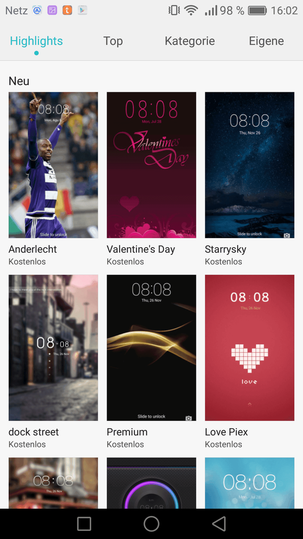

Aber weiß jemand wieso ich keinen Zugriff mehr auf den "Designshop" habe? Sprich welche von Huawei runterladen kann.
Habe im Netz gelesen, dass es daran liegen kann wenn keine SIM eingelegt ist aber hab eine drin.

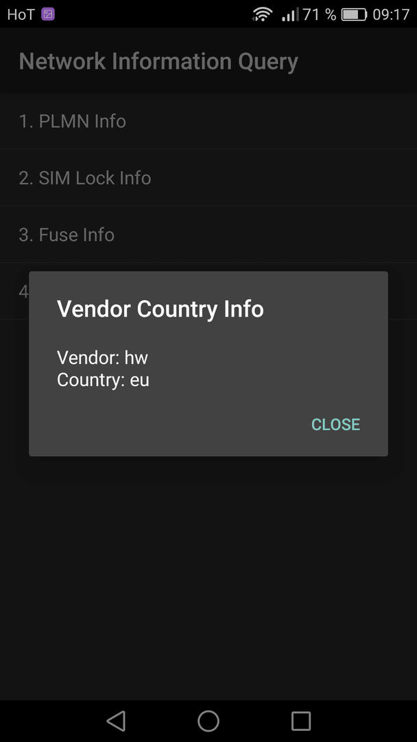

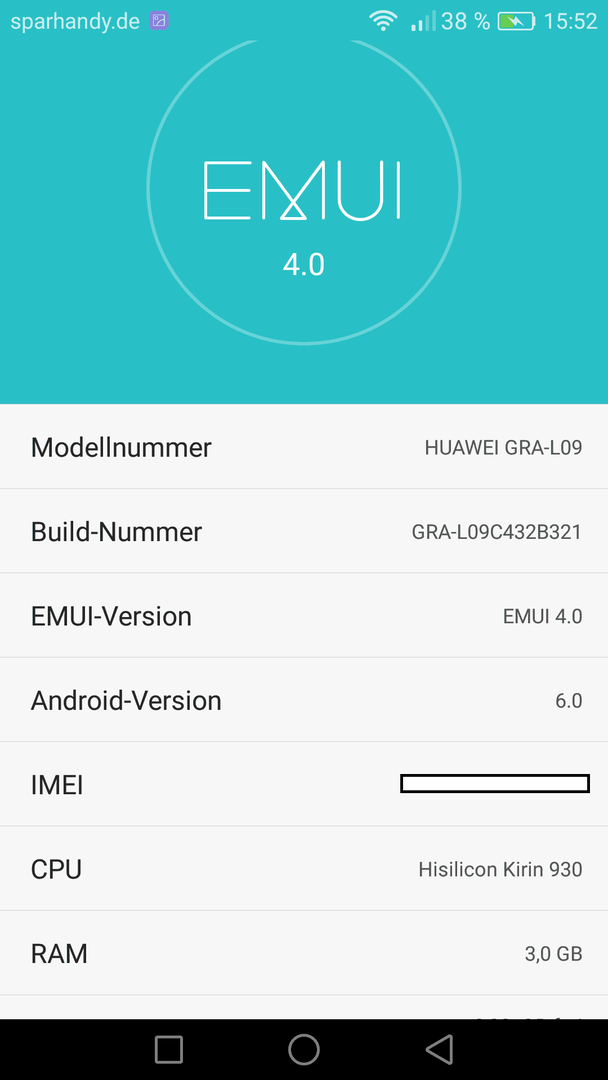

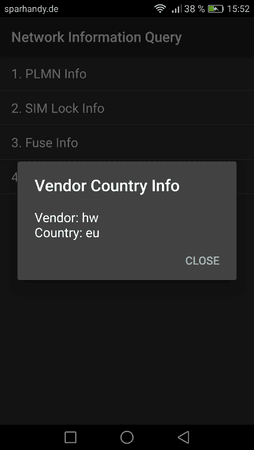

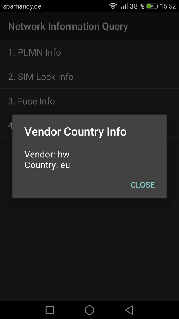

also hatte auch ein vodafonebranding und dachte mir einfach eine freie firmenware auf zu spielen und fertig aber falsch!nach update auf die 321 stand dann auch nur GRACE und habe weiter gegoogelt!nur das aufspielen einer freien Software reicht nicht aus um das Handy brandingfrei zu machen,denn irgendwo sind im System immer noch Dateien des brandings versteckt.einfach mal die tastenkombi eingeben *#*#2846579#*#* dann im dann auf punkt 3 gehen (Network Information) und dort auf punkt 4 (vendor Contry Info) und da stand bei mir immer noch vodafone.also schlau gemacht bei Google und gefunden wie man es richtig enbrandet.jetzt sieht die ganze Sache hinterher so aus und alles klappt und läuft!

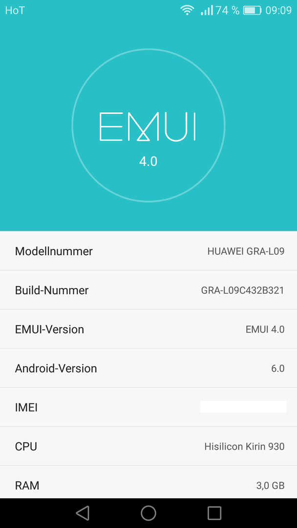

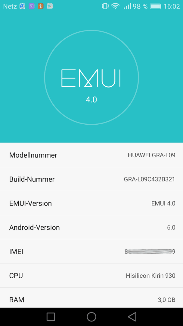

Sauber debrandet Vodafone mit fehlerfreier B321 Marshmallow :)
Designshop mit Themen Auswahl
Modellnummer: HUAWEI GRA-L09
Build-Nummer: GRA-L09C432B321

Sauber debrandet Vodafone mit fehlerfreiem Marshmallow ;)
Designshop geht auch [emoji1]
Ok ..DPI leicht verändert...

Wenn ich nachdem die Rollback Datei durchgelaufen ist in "Über das Telefon" gehe steht dort immer noch GRA-C900B321

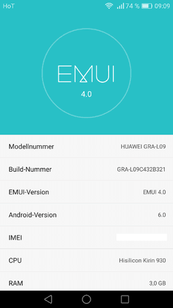

8: Antutu Score nur 39000 bis 44000 habe leider keinen Vergleichswert mit der B200. Andere berichten aber über 50000+. Auf 49000 verbesssert 2ter durchlauf 48400.
Rot=Behoben
Apps ist übrigens kleingeschrieben wenn man die Sprache auf Englisch stellt.
Alles andere leider noch vorhanden :/ sicher dass das nicht ein Problem der Firmware ist ? Habt ihr das etwa nicht schaut doch mal nach ? :) Oder sind das etwa immer noch Reste vorhanden ? Wenn ja was dann ?
Sonst sollte man das in die Bugliste übernehmen. :)
EDIT3: Der Eintrag Netzwerkgeschwindigkeit ist verschwunden :( Mit den Branding Resten hat ich das noch lol Normal ?
zu Edit2
Modelnummer ist ok
Buildnummer ist ok
Ventor Country Info ist ok
Leistungsbremse der Branding FW erfolgreich beseitigt :) ist ok
die restlichen Fehler sollten durch einen Factory Reset behoben sein

Geh doch ma in die Wetterapp und mach ein manuelles update und guck oben auf die zeit :)
PS: Die Google Play Apps kann man doch alle problemlos deaktivieren ohne Auswirkungen oder ?
kann in der Wetterapp unter B321 keinen Fehler reproduzieren

Auch Apps ist bei dir kleingeschrieben der Wecker ruckelt auch nicht beim scrollen und bei Schriftgröße auch nicht extra huge stehen ?
