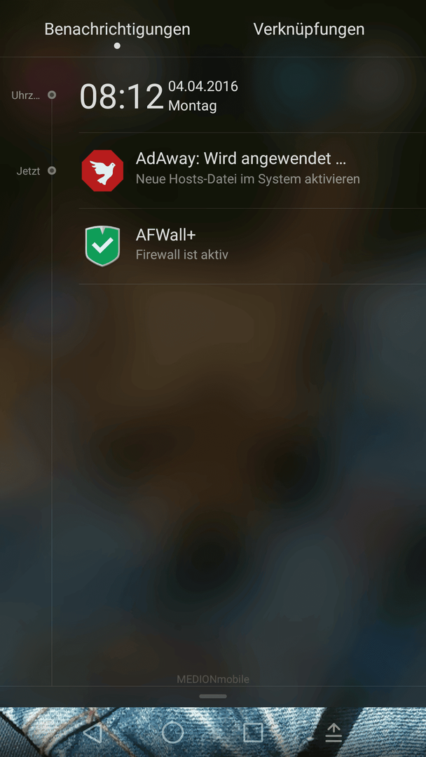

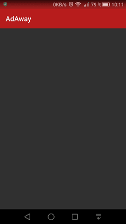

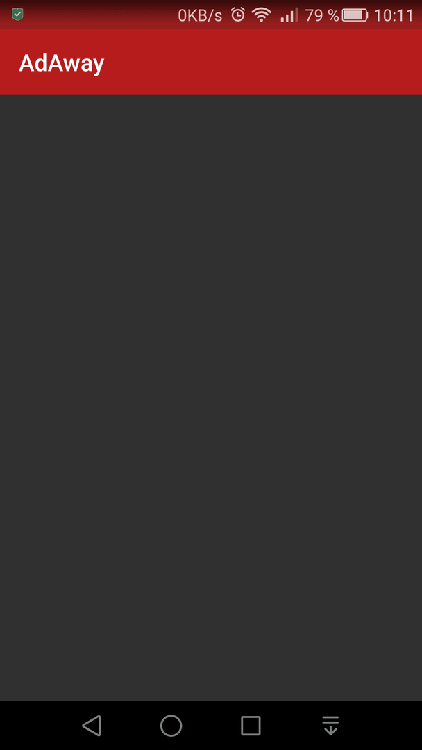

Seit etwa zwei tagen startet Adaway nicht mehr.Das steht immer: Neue Hosts-Dateien aktivieren.... und das steht da bis zum Jüngsten Tag oder bis man es entfernt.Geht man direkt auf Adaway zum starten passiert nicht viel mehr als im Screenshot zu sehen.
Ich habe Adaway deinstalliert und neu runtergeladen,installiert-das gleiche Problem.
Jemand eine Idee?Ich würde ungerne auf Adaway verzichten.

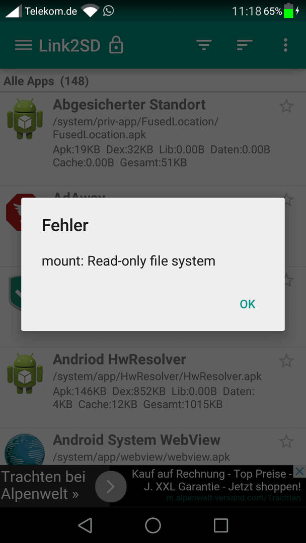

Das liegt glaube ich an den schreibrechten .also systemschreibrechten .hab aber keinen schimmer wie man dort die Schreibrechte erteilt.:-(.
Vllt klappt die free version ,schonmal die getestet?
[doublepost=1459761689,1459761315][/doublepost]Ich kann adaway mit link2sd nicht umwandeln .entweder bin etwas dumm oder es liegt an den rechten

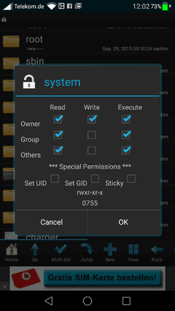

[doublepost=1459764398,1459764238][/doublepost]Screenshot
Ja das ist richtig. Teste doch mal einen anderen Root Explorer
Also ich kann den system ordner nicht r/w mounten. Das funktioniert mit keinem explorer oder verschiedene commander.
