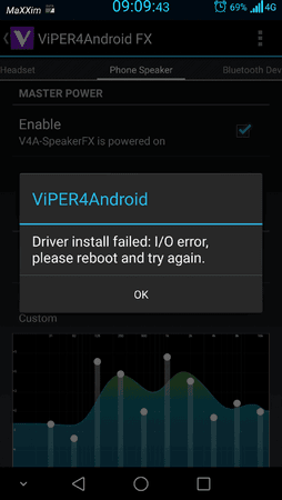

Kleines Problem mit Viper(mein Sorgenkind ;) , keine Ahnung, schon paar mal reboot gemacht, driver läßt sich nicht installieren.
Den Fehler hatte ich noch nie. Hast du den Standartpfad auf SD Karte gestellt? So meine erste Idee
Pfad war auf intern, aber auch mit SD Karte der selbe Fehler.
Da fällt mir im moment leider nichts zu ein. Vielleicht stört da eine andere Sache die
du installierst hast. Ich installiere den Viper4Android Treiber immer direkt nach dem flashen der Rom.
@venuel79, Also um Viper zu laufen zu bringen must du im Viper menu auf check Update kliken, und dan update machen, danach funzt der driver sofort.
War bei mir auch so, aber nur weil ich die KW12 über die KW02 gebügelt habe ohne fullwipe.
Wen mann über die KW02 oder andere FW flasht, mus man auch unbedingt die GAPS danach flashen, sonst funzt die sinchro der Contakte , emails etc. nicht.
Reaktionen: MarkusK, Tommi33 und venuel79
@Alora65 :D Danke dir!!! So hat es funktioniert! Jetz geht Viper wieder.
Aber ich hatte eine fullwipe gemacht, sogar SD, etc. Egal hauptsache es geht jetzt!
Gruss
Reaktionen: Alora65
