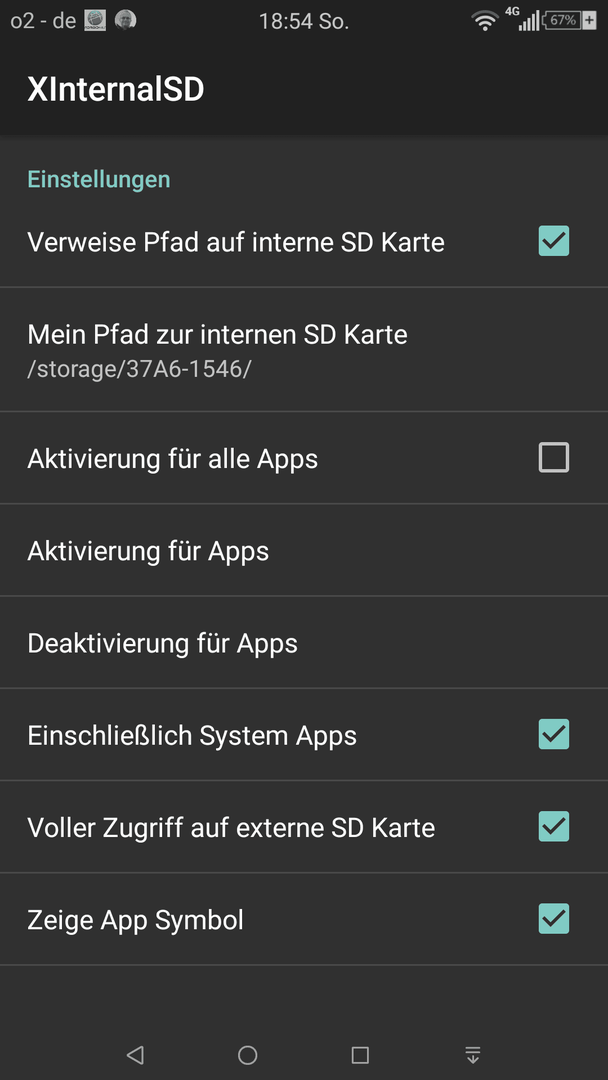

@Nidala XInternalSD ist wiederum eine eigene Geschichte. Ich habe das bislang noch nicht bemerkt, wichtig ist, dass man XInternalSD nicht für alle Apps aktiviert (Aktivierung für alle Apps) sondern nur für die Apps, für die man es benötigt. (Aktivierung für Apps)
Wie hast Du es eingestellt?
...für alle. :rolleyes2:
@Nidala Versuche mal, die Aktivierung für alle Apps raus zu nehmen und es nur für die Apps zu aktivieren, für die es Dir wichtig ist.
Ich verwende es z.B für Chrome (Downloads gehen dann auf die externe SD in den Ordner Download) , für Gmail (Anhänge, die ich runter lade gehen ebenfalls dorthin) und für WhatsApp, Viber, (die Ordner, die von diesen Apps auf dem internen Speicher angelegt werden - wo auch die Medien drinnen sind, Fotos, Videos - habe ich auf der externen SD) und das funktioniert.
Somit habe ich auch Dein beschriebenes Problem nicht beim Öffnen von Einstellungen /Apps.
Würde mal den Cache und die Daten von XInternalSD in Einstellungen /Apps löschen, rebooten und dann die Einstellungen neu setzen.

Das Module Xstana war der Übeltäter.
Man ist das jetzt flott. :biggrin:
Reaktionen: Tecalote
@Nidala Das ist gut zu wissen - also funktioniert XInternalSD auch für alle Apps? Das hatte ich mich eben nie getraut... :)
Bei mir schon. Liegt auch an den Apps die man nutzt. :smile:

XInternalSD selbst verschiebt keine Ordner.
Beispiel WhatsApp. Diese App legt automatisch bei der Installation den Ordner "WhatsApp" am internen Speicher an und wenn man viel versendet und kriegt belegt das schnell mal ne Menge Speicher.
Normalerweise gibt es unter Marshmallow keine Möglichkeit, diesen Ordner stattdessen auf der externen SD zu "betreiben" sodass WhatsApp darauf zugreift und dort die ganzen Fotos, Videos, Chatverläufe gespeichert werden.
Das Xposed Modul XInternalSD machts möglich - erfordert jedoch einmalig Mitarbeit :)
1) in der App vor flashen einer Rom ein Google Drive Backup machen. Programm im Hintergrund schließen.
2) Den WhatsApp Ordner einmal vom internen Speicher auf die externe SD kopieren (dort kann er dann bleiben)
3) Den WhatsApp Ordner am internen Speicher löschen. (Wird zwar wieder automatisch dort angelegt, aber ohne Inhalt, nur leere Ordner)
4)Nach dem flashen der neuen Rom, WhatsApp aus Playstore installieren.
WhatsApp NICHT ÖFFNEN.
5) Xposed Framework aus K-Settings installieren.(15min erster Reboot danach) (Magisk User aus Magisk Manager)
6) XInternalSD im Xposed Manager downloaden, installieren, aktivieren, Phone rebooten.
7) XInternalSD am Homescreen (Symbol) öffnen, Einstellungen wie im Post #183
8) Aktivierung für Apps anklicken
WhatsApp auswählen.
9) Erst jetzt WhatsApp öffnen!
10) Authentifizierung durchführen, Google Drive Backup wird gefunden. Wiederherstellen.
Schon läuft es. Ab sofort benützt WhatsApp den Ordner auf der externen SD!
Seit es Xposed Framework für Marshmallow gibt verwende ich XInternalSD, hab meine Ordner statt am internen Speicher auf der externen SD und die Chatverläufe von Jahren erhalten :) Obwohl soweit zurück guckt wahrscheinlich keiner :biggrin:
Firefox, Chrome... bringt man damit dazu, dass sie die externe SD benutzen, wenn man was down lädt (Einfach den Ordner "Download" dort vorher anlegen)
[doublepost=1489447681,1489446821][/doublepost]Sollte man nun WhatsApp noch mit seinem Ordner am internen Speicher im "Betrieb" haben, geht's auch nachträglich zu jeder Zeit zu ändern
A) Chat-Backup aus der App auf GDrive
B) den vollständigen Ordner "WhatsApp" auf externe SD
C) WhatsApp (aus Einstellungen/Apps) deinstallieren
D) Xposed Framework /XInternalSD Modul aktivieren, Neustart
E) WhatsApp aus Playstore installieren - aber nicht öffnen
F) in XInternalSD WhatsApp aktivieren (Aktivierung für Apps)
G) WhatsApp öffnen, Registrierung, Backup Wiederherstellen
Das wars.
XInternalSD sugeriert den aktivieren Apps, es handle sich bei der externen SD um den internen Speicher ;)

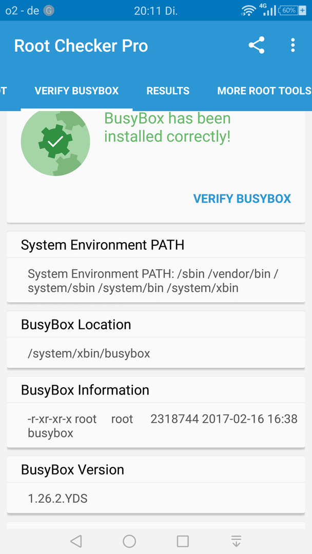

Keinesfalls die installierte Busybox gegen eine andere (Stericson, Jrummy..) tauschen.

Die Apps aus dem Playstore sind nur Busybox Installer. Wenn man sie öffnet, lässt sich mit ihnen auf einer gerooteten Stock Rom (die keine Busybox hat) die BusyBox installieren.
Auf einer Custom Rom (die eine Busybox mitbringt) lässt sich diese ändern auf die Version, die solche Installer mit sich bringen. Davon rate ich jedoch bei meiner Rom ab -
KangV arbeitet noch immer mit der 1.19.4 Waidru und ich update diese immer in meinem Install Skript auf die jeweils neueste Busybox. Ich verwende die YDS von Yashd Saraf (derzeit 1.26.2)
Diese arbeitet als Einzige mit 64 bit. (P8) Sie erkennt die Architektur der CPU und auf einem 32 bit Gerät, installiert sie die 32 bit Variante.
Sie wird von vielen Devs verwendet, einschließlich topjohnwu (Magisk) - weil sie eben die Linux Applets am Besten beherrscht. :thumbup:
Darum mit Busybox Installer Apps nicht ändern auf irgendeine andere Busybox.
Selbst Stericson ist da hinten angestellt.
Die BusyBox ist für das korrekte Funktionieren der Custom Rom von großer Wichtigkeit.
[doublepost=1489518954][/doublepost]An alle: Mit einer Root Checker App, wie z.B JRummy Root Check lässt sich die installierte Busybox prüfen.
Sollte sie jemand geändert haben, bitte in TWRP die flashen, die für diese Rom gedacht ist:

Japp, der sagt JRummy Busy installiert, werd gleich mal deine drüber bügeln.
Tommi
[doublepost=1489522569,1489521038][/doublepost]Erledigt, Cache und Dalvik auch gleich mal bereinigt, Stunden später, läuft, grins.
Tommi
