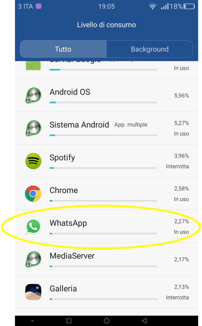

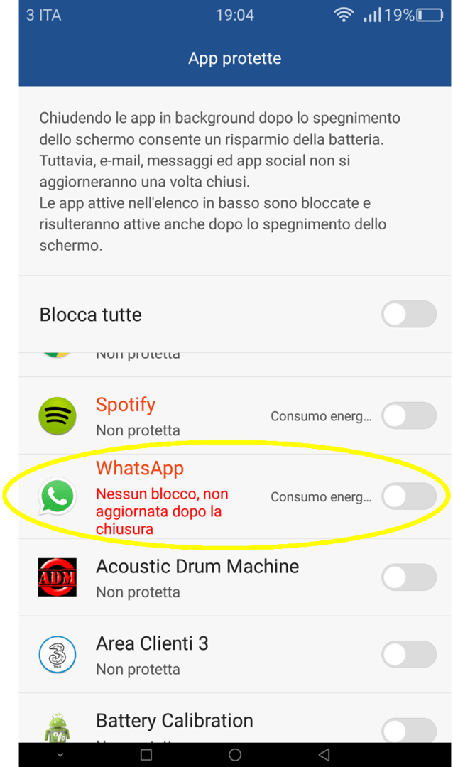

@tecalote Zunächst einmal entschuldige ich mich, weil ich nicht Deutsch kennen und ich nicht gut Englisch sprechen.
Ich möchte gratulieren Tecalote für die fantastische Arbeit geleistet; Ich wollte verstehen, warum Sie kann nicht aufhören Whatsapp, wenn der Bildschirm im Stand-by.... obwohl ich habe unter der setzte ihn nicht "geschützt App"?
I want to congratulate Tecalotefor the fantastic work done; I wanted to understand why you can not stop Whatsapp, when the screen is in stand-by...... although I did not put him among the "protected app"?
Reaktionen: Tecalote
@vinbest Hello and welcome! :)
Hallo und willkommen!
Why you want WhatsApp become closed in Standby or Sleeping Mode? If it would become closed you can't receive Notifications...
Warum möchtest Du dass WhatsApp im Standby- oder Schalaf-Modus geschlossen wird? Wenn es beendet wird, kannst Du keine Benachrichtigungen erhalten...

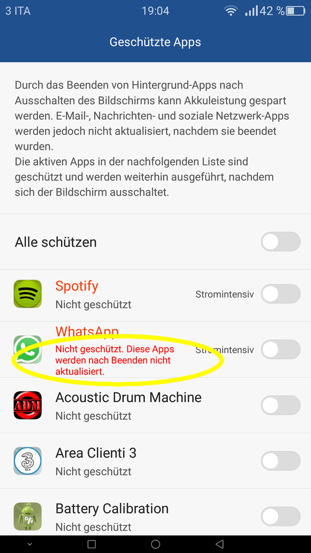

@tecalote Danke für die Antwort, ich habe nicht gut erklärt: Ich wollte wissen, warum, obwohl ich legte whatsapp in "ungeschützt app", Es ist nicht in der Nähe in standby?
Schließlich frage ich Sie, wenn Sie die Bedeutung kennen rote Schrift erscheinen.
Ich würde gerne wissen, ob es eine Lösung für dieses Problem ist, weil whatsapp viel Batterie verbraucht.
Schließlich möchte ich erwähnen, dass ich nicht Deutsch sprechen, damit ich entschuldige mich bei allen, wenn Sie ein wenig Geduld haben.
Grüße an alle

@vinbest WhatsApp verbraucht nicht so viel Strom. Ein Benutzer verwendet WhatsApp sehr häufig den ganzen Tag, hat aber am Ende des Tages noch ausreichend Strom.
Die rote Schrift bedeutet, dass WhatsApp keine Benachrichtigungen bekommt, wenn es nicht geschützt im Hintergrund läuft. Wenn Dir also jemand eine Nachricht schreibt, kommt sie nicht bei Dir an - solange Du WhatsApp nicht öffnest. Das ist nicht gut!
WhatsApp sollte geschützt sein!
Wenn Du lieber möchtest, dass alle Apps im Hintergrund geschlossen werden, dann musst Du Gratitude installieren statt ARROW: Huawei P8 [ROM][6.0] Gratitude-V5-by-Tecalote
In dieser Rom wird jede App beendet, die keine System App ist...
