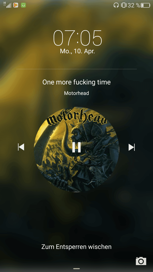

Hey tecalote, hab mal wieder eine Kleinigkeit wo ich deine Hilfe bräuchte.
Dank deiner ROM hab ich jetzt beim Musik hören auf dem lockscreen immer schön meine Album Cover und so. Hat bei stock praktisch überhaupt nicht funktioniert.
Nun ist mir aber eben aufgefallen dass dort keine der Tasten funktioniert. Nächster Titel, vorheriger Titel, Pause. Keine Reaktion, weder bei PowerAMP, spotify, Play Music noch beim Black Player.
Hoffe du kannst mir da weiterhelfen. Gutes Aussehen beim lockscreen ist zwar ein anfang aber noch nicht ganz perfekt [emoji39]

Dann Klinke ich mich mal mit rein und behaupte glatt das Gegenteil. Hab Black Player und den Standartplayer gestartet und Vorwärts, Rückwärts, Play und Pause funktioniert wunderbar auf dem Lockscreen. Und das standartmässig, weil hab da nirgens dran rum gespielt.
Ein Hoch auf Dirty Flash, hehe, nein Scherz, das wird bestimmt beim Clean Flash auch laufen, eventuell liegts ja am Lockscreen Theme, das verhält sich sehr eigenartig je nachdem was man da nimmt. Musst mal zurückblättern weiss nicht mehr wo es stand und worums da ging.
LG Tommi bei dem alles lüppt
Edit: Gefunden -> Huawei P8 [ROM][6.0] ARROW-v1-by-Tecalote da gings los, je nach Entsperrstil hatte man nen anderes Menü

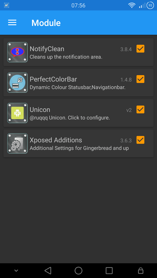

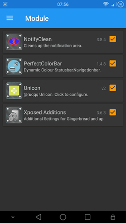

Is ja jetzt nicht so das ich Xposed nicht aktiv hätte, grins, was für Module hast du da am Start?

Bisher überhaupt keine Module aktiv oder installiert [emoji14]
