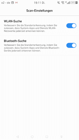

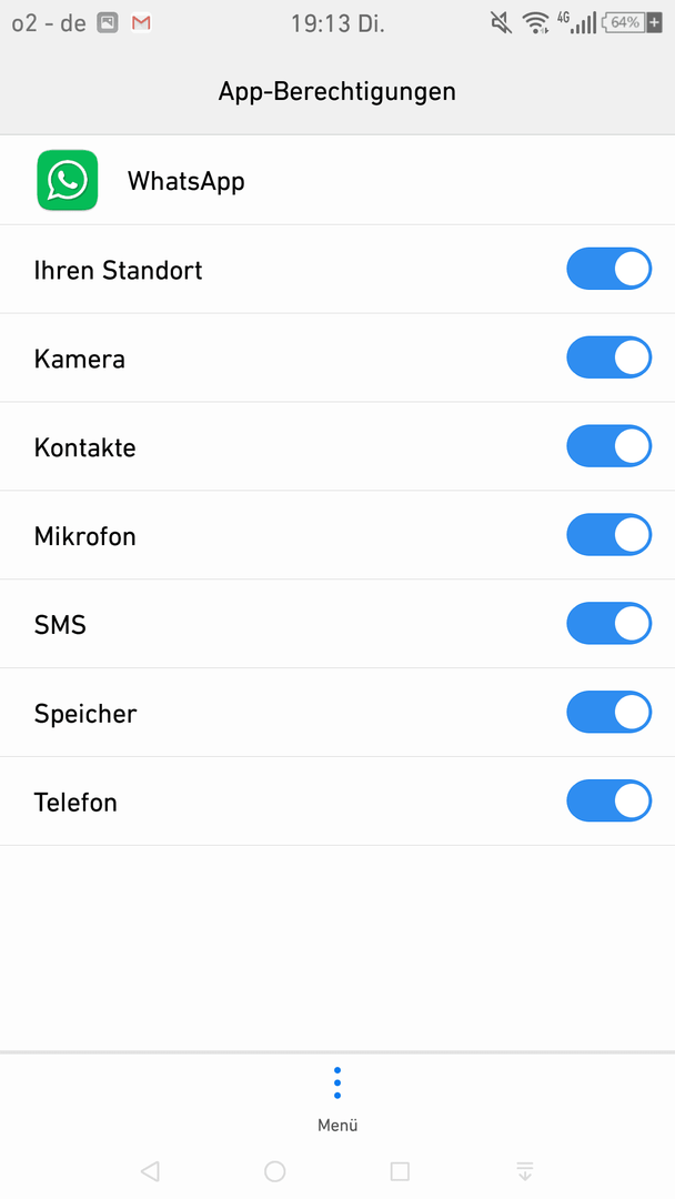

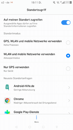

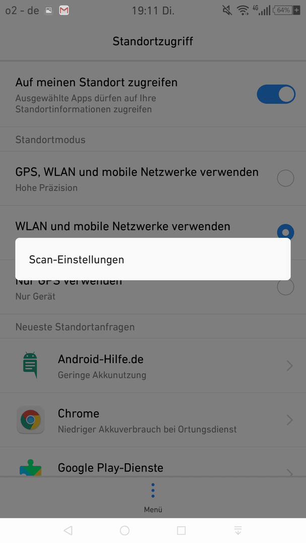

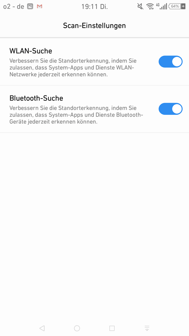

@Bert.Milchmann Also bei mir funktioniert der Standort. Unter Settings /Apps/Appname/Berechtigungen muss der App der Zugriff auf den Standort eingestellt sein.
Unter Erweiterte Einstellungen WLan und mobile Netzwerke und über das Menü kann man auch die erweiterten Scaneinstellungen aktivieren.

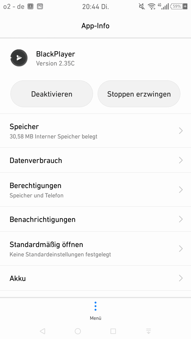

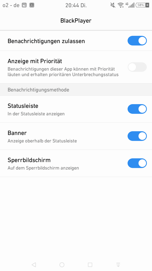

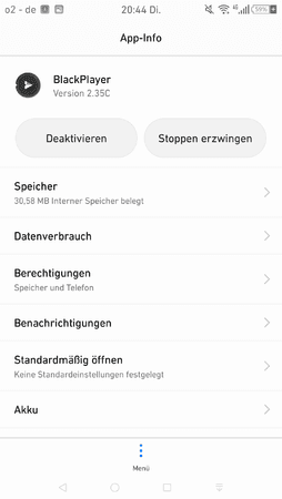

[doublepost=1491937764,1491931089][/doublepost]@Stuxnet91 Ich habe nun getestet auf Magisk und Classic Edition jeweils ohne Xposed Framework und mit Xposed Framework (bei Magisk systemless Xposed und bei Classic mit Wanams aus K-Settings) und zwar Google Play Music und Black Player - in beiden Fällen geht bei mir die Bedienung der Player am Sperrbildschirm. Kann zum nächsten Song springen, zum vorherigen, Pause und erneutes Playback geht...
Ich habe im Moment keine Idee, woran es bei Dir liegen könnte..

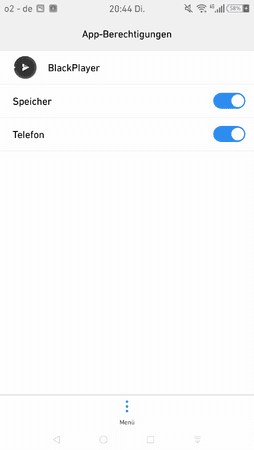

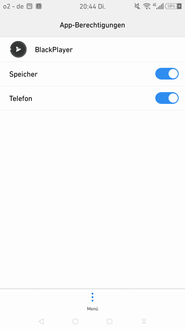

Wichtig sind eben die Einstellungen am Beispiel BlackPlayer siehe Screenshot.
(die letzten drei, da die beiden Posts automatisch zusammen geführt wurden)
Alles einzustellen über Einstellungen /Apps /BlackPlayer

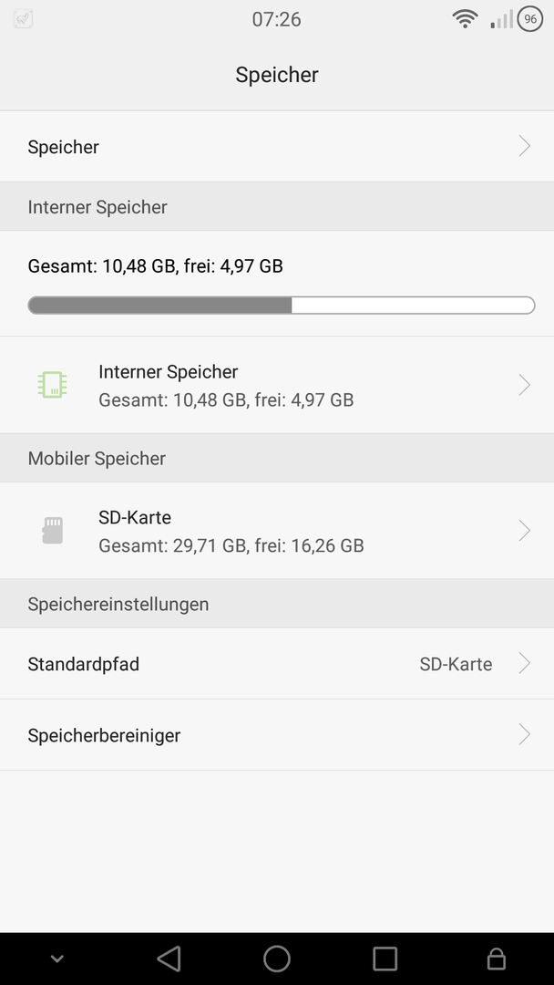

Hab eben den Speicher wieder Umgestellt (extern als Standard) in Einstellungen - Erweiterte Einstellungen - Speicher - Standardpfad.
Kaum hab ich neu gestartet funktioniert es wieder nicht. Wenn ich nun zurück auf intern umstelle funktioniert es wieder mit dem Lockscreen. Allerdings ist intern halt nicht unbedingt wünschenswert, da mir sonst der Speicher schnell ausgeht. Chrome und andere Apps lassen teilweise nämliche keine auswahl des Speichers zu sondern nehmen den vom System vorgegebenen Pfad.
Hab das hin und her wechseln jetzt ein paar mal ausprobiert und es ist jedes mal so. Also eventuell doch den Fehler gefunden?
Für nen Lösungsvorschlag hierzu wäre ich sehr dankbar :)
Reaktionen: Tecalote
Du meinst den hier im Screenshot? Dann hast du eins von den huaweischen Überraschungseiern, ich kann da hin und her wechseln wie ich lustig bin, funzt immer.
