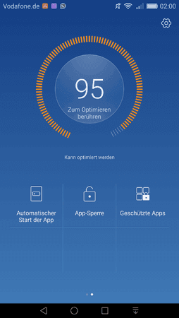

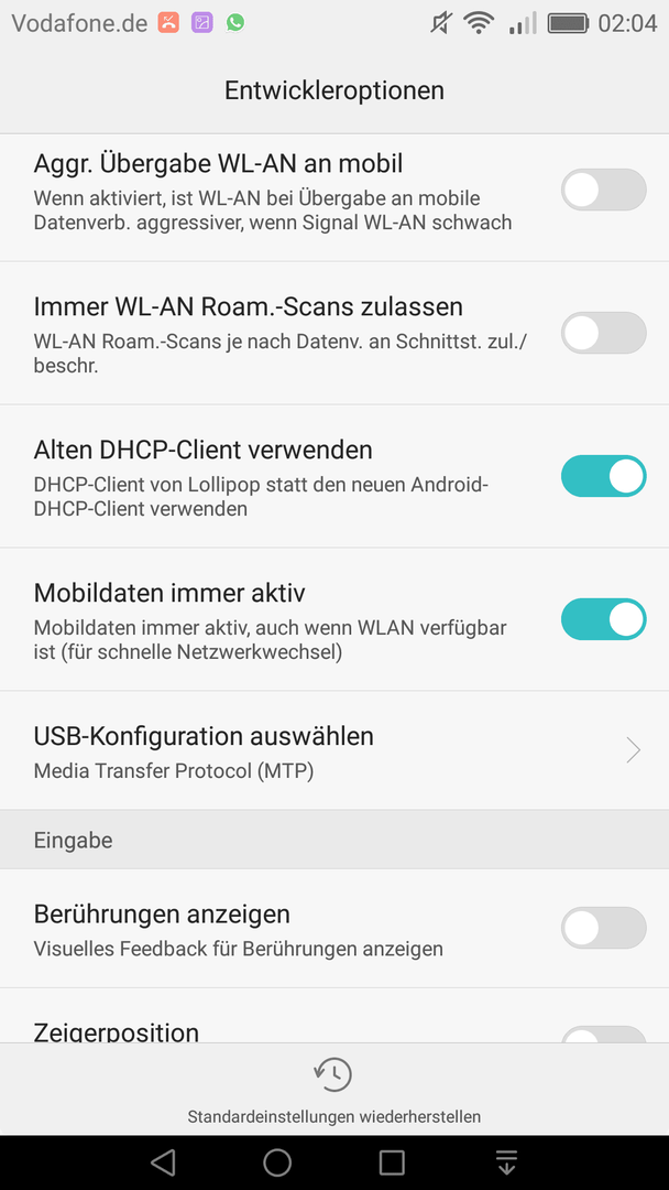

@Tommi33 Meine Ausgangsposition war die b382.
Hab danach darüber beide Versionen ca. 20x mit Fullwipe und dirty geflasht und jeweils WhatsApp und Viber getestet.
Nachrichten, die ich von einem Telefon auf das andere schickte, kamen augenblicklich an.

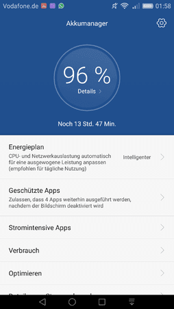

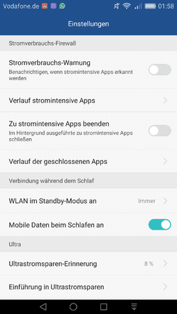

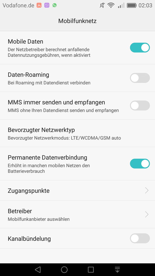

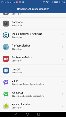

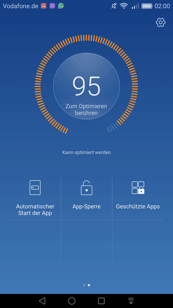

Einstellungen:
1) Akkumanager: - als geschützte Apps
2) Akkumanager: unter dem Einstellungs-Symbol oben rechts: WLan und mobile Daten immer an - auch im Schlafmodus.
  • Bei der Gelegenheit: Stromverbrauch Warnung ausschalten, wenn man über diese Warnung WhatsApp schließt kann man sich damit den Push zerschiessen.
3) Benachrichtigungsmanager: für diese Apps - alle Punkte aktivieren
4) Bildschirmsperre und Kennwörter:
Benachrichtigungen anzeigen
optional auch: Bildschirm Aktivierung
5) Unter Mobilfunknetz: Mobile Daten immer aktiviert
6) Unter Entwickler-Optionen: Mobildaten immer aktiv
Was ich noch nicht weiß ist, ob es eine Rolle spielt, auf welcher MM Firmware man war, bevor man auf Custom Rom gewechselt hat.
War man z.B zuletzt auf der b317, oder b321a und seitdem auf keiner offiziellen Firmware mehr - kann es sein, dass Push eventuell nicht richtig funktioniert.
Denn es wurden seitdem Modem Updates durchgeführt, die man eben mit Custom Roms nicht machen kann.
Besonders die b382 spielt hier eine entscheidende Rolle.

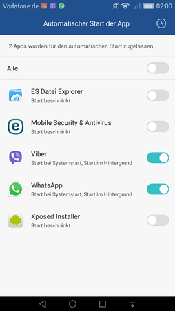

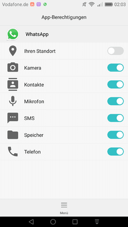

WhatsApp leuft bei mir ohne probleme, das wichtigste ist nur in dem Telefon Manager, das einstellen: Autostart, geschötzte app, Auto Synchronisation und dropzone erlauben , habe nie aber absolute nie mit allen Roms ( Custom und Stock ) keine problemme damit gehabt.
P.S. und wie tecalote schon gesagt hatt: WLan und mobile Daten müssen immer an sein, auch im Schlafmodus.
Ich habe nur mit Viber problemme gehabt, aber nach move to system app, funzt auch da alles :biggrin:

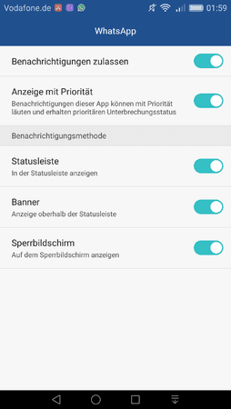

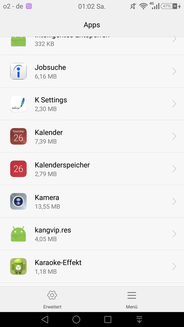

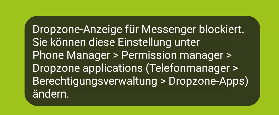

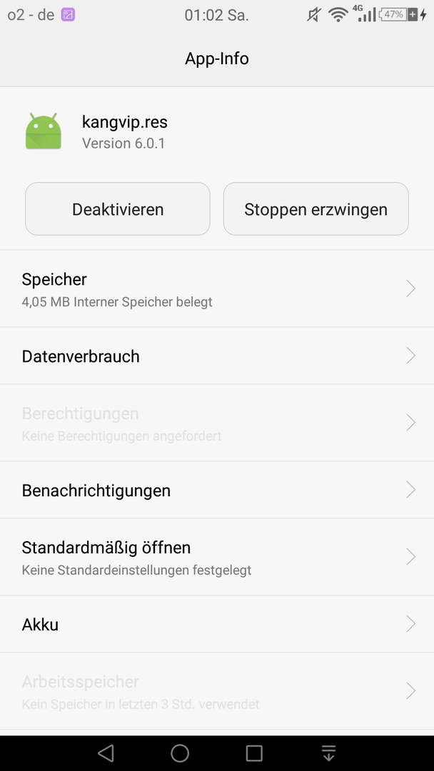

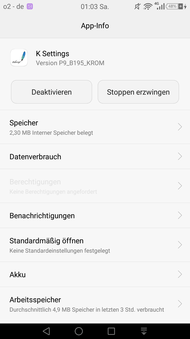

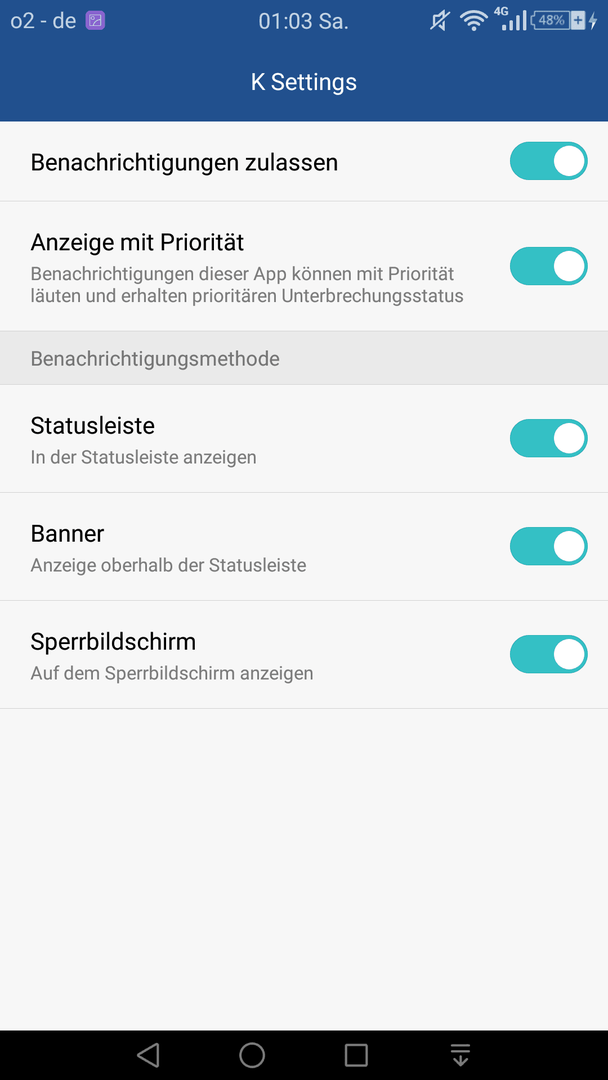

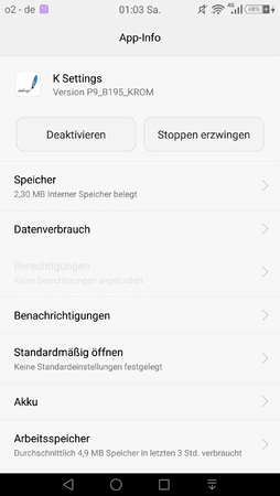

Wenn ihr folgende Einblendung habt:
so liegt das an einem Berechtigungsproblem im Benachrichtigungsmanager in Bezug auf K-Settings - das man wie folgt beheben kann.
1) Auf Einstellungen gehen /Apps
2) In der rechten Ecke unten auf das Menü Symbol klicken
3) Systemprozesse anklicken
4) Die zwei Apps suchen:
  • K-Settings
  • kangvip.res
5) In beiden Apps auf Benachrichtigungen gehen und dort alle Optionen einschalten
Siehe Screenshots
[doublepost=1487985913,1487983306][/doublepost]@Tommi33 Hab Post #26 nochmal aktualisiert - möchte ja, dass es bei Dir auch funktioniert :)

Die Einblendung mit der Dropzone hat ich zwar noch nicht, hab aber trotzdem mal bei beiden "Anzeige mit hoher Prio" angeschaltet, der Rest war an. Dann hab ich jetzt noch den alten DHCP verwenden aktiviert. Rest war schon so wie auf deinen Screens.

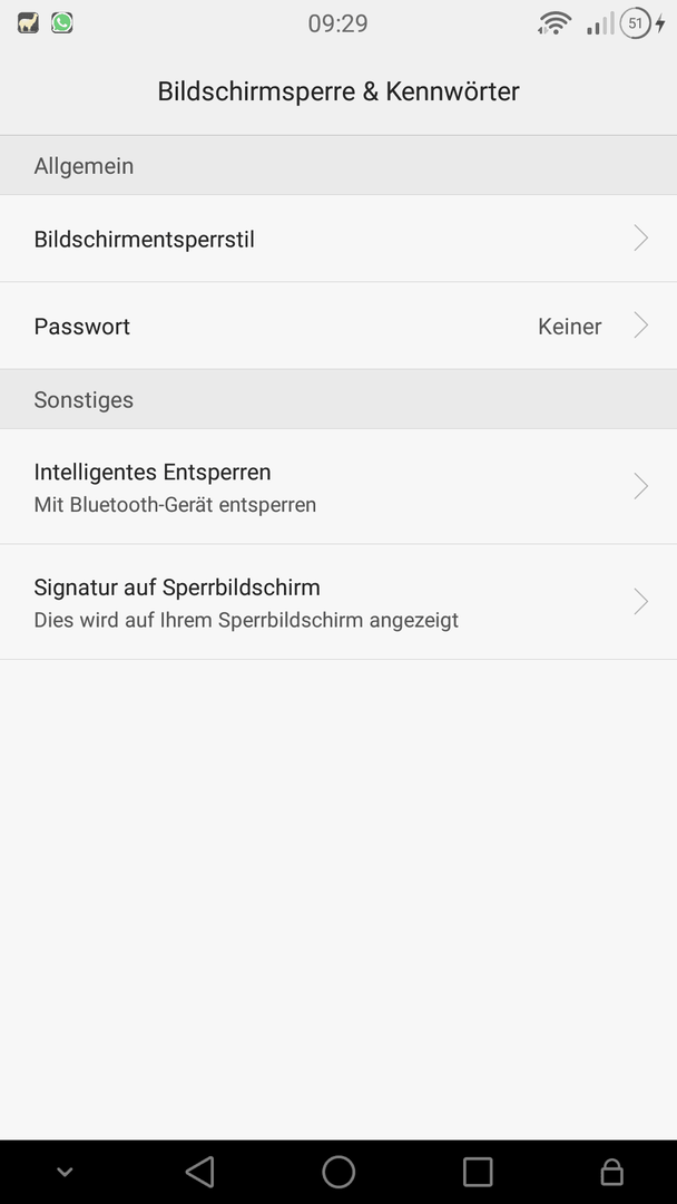

Was ich auch nicht hinbekommen sind Nachrichten auf dem Sperrbildschirm obwohl es WA erlaubt ist. Kann aber daran liegen das ich kein Screenlock habe, drüberwischen und schon bin ich auf Homescreen. Ist jetzt auch nicht so schlimm, wär eilig was von mir will kann ja anrufen, hehe
LG Tommi
Reaktionen: Tecalote
@Tommi33 ...unter Einstellungen
Bildschirmsperre & Kennwörter - hast Du das aktiviert?
Können vor Lachen @tecalote :lol::lol:
@Tommi33
Das ist nun aber eindeutig eine Folge des wiederholten dirty flashens!
Ich denke, Du solltest hier echt mal alles sichern, alles clean machen und "neu aufsetzen" :winki:
Reaktionen: vinbest
Haha, habs gefunden. Lag am Entsperrstil, ich hat Interstellar gewählt aber das kommt nur bei Obsidan (Magazin). Jetzt hab ich das auch mal so eingestellt wie du, verrückte Huaweitechnik
